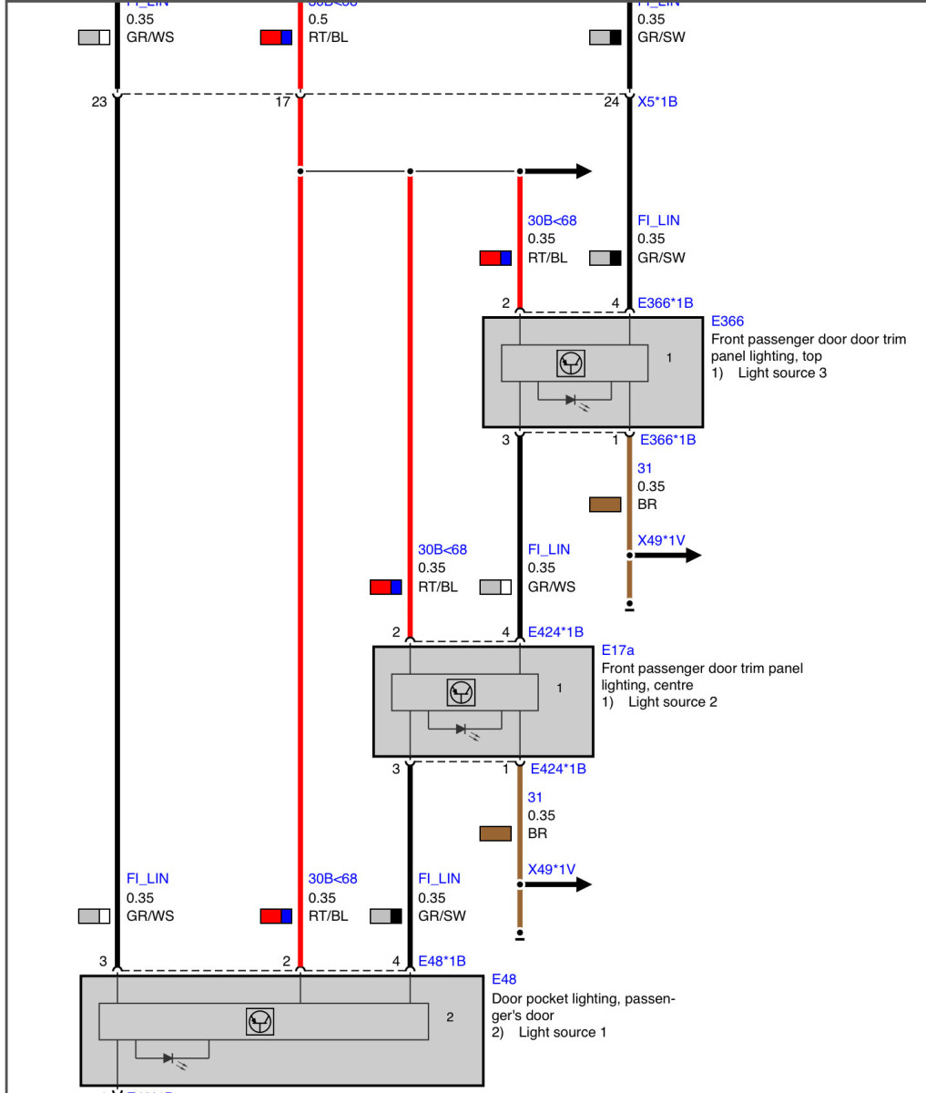

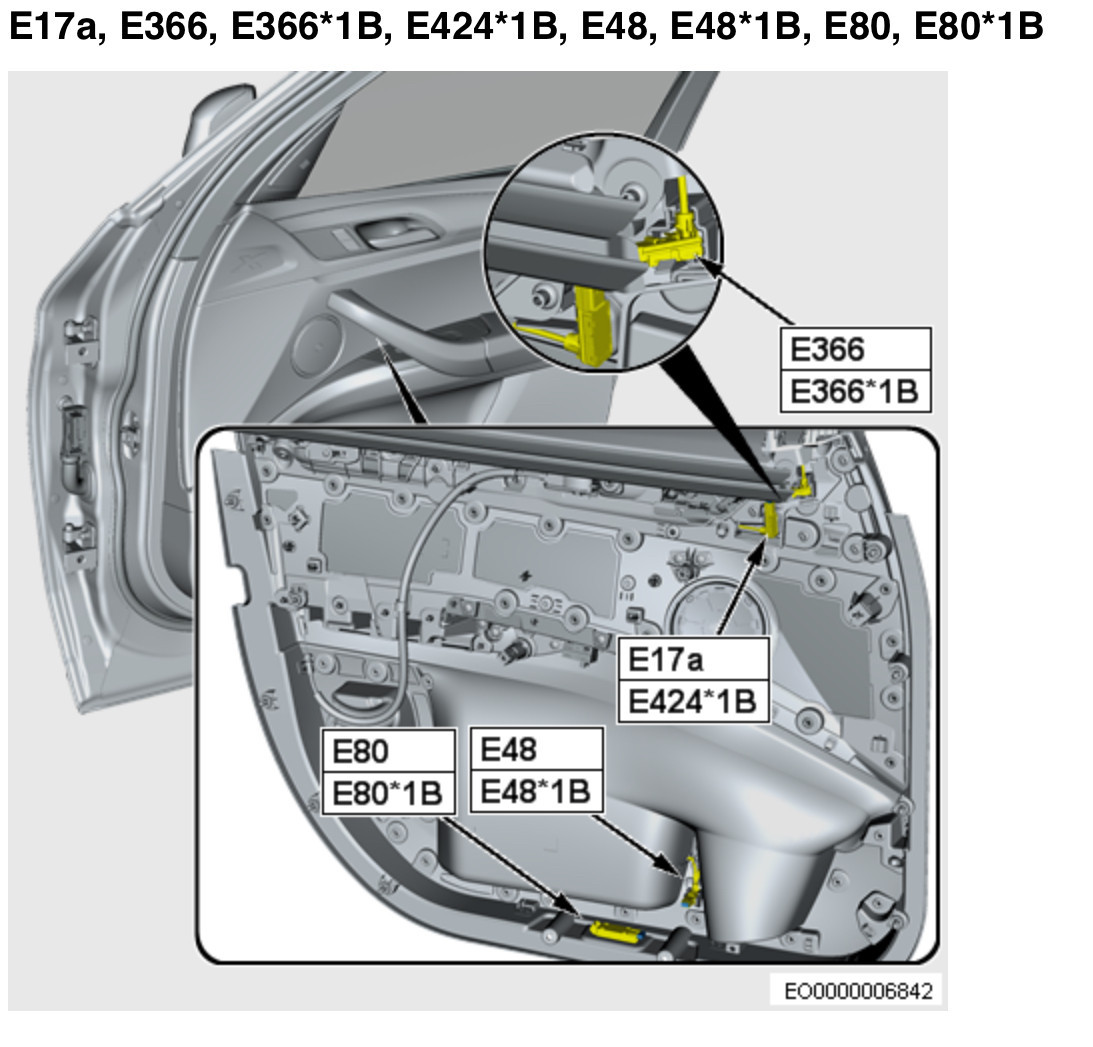

Vérifie tes modules leds dans cet ordre
Tu pars du bas du schéma pour remonter E48;E17a;E366
Avec leur emplacement
donc ça devrait être le E366 qui est hs …

Rebonjour à tous voilà j’ai réussi à allumer entièrement la porte passager…
Par contre passager ar seulement led vide poche et lin du bas impossible d’allumer le haut et du coup rien d autre ne fonctionne
(Allumage E80 E48 E424 ok mais E366 impossible)
J ai echangé le module avec une autre porte mais dès que je rebranche le module E366 ca eteint la porte entière …
Des idées ?
