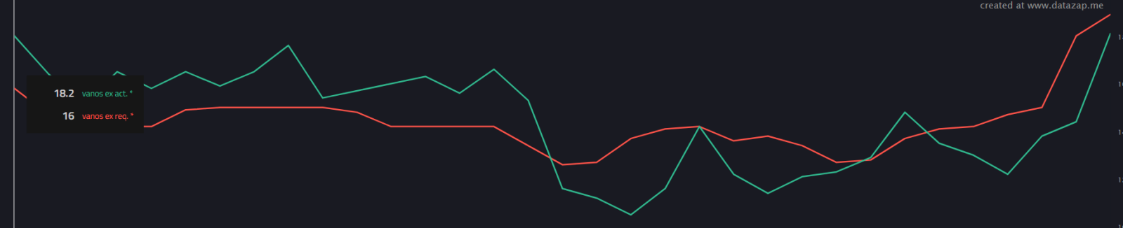

Quelques nouvelles, j'ai des problèmes avec la voiture depuis environ 1 mois :
-Grosses corrections d'allumage sur tous les cylindres
-Plus de bruit à l'échappement (je vous laisse imaginer le boucan vu le bruit qu'elle faisait déjà) et bruit d'air
Le problème est que je n'ai aucun message d'erreur du coup j'y vais à tâtons :
-Sonde lambda remplacée
-vérification de toutes les durites
-durite d'admission remplacée car une fuite à été repérée : https://youtube.com/shorts/IiWM3UD1m4Q?feature=share
-vérification du cata et de la ligne d'échappement
Du coup j'ai fais plein de log grâce à MHD et hier j'ai enfin trouvé une piste, je pense que mes vanos ne fonctionnent plus correctement.
On voit bien que le vanos ne suit plus la consigne, je devrais recevoir les 2 en début de semaine prochaine.
J'espère que les problèmes seront enfin terminés

Regarde aussi du coté des actuateurs (électrovanne vanos) souvent pris en défaut avec "un peu trop de dada" et ta pompe es ? Elle dit quoi ?

Hello, abus de langage de ma part c’est bien les actuateurs que j’ai commandé 😁
Tout suit bien, si c’est pas les vanos je suis paumé 😅

Tiens nous au jus pour le montage stp, apparemment quand je m'étais renseigné, ce n'étais pas complexe mais galère pour y accéder :yeuxciel:

L’auto vient de passer les 100Kkm, j’en ai donc profité pour faire la vidange, bougies, bobines et changé les actuateurs de vanos. Tout refonctionne niquel, elle est repartie pour 100000 encore.
