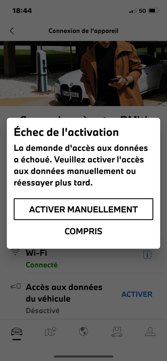

Bonsoir à tous,
J’ai un problème avec l’installation de cette mise à jour. Je l’ai téléchargée et je bloque sur le transfert vers la voiture. L’application me demande d’activer l’accès aux données du véhicule mais j’ai toujours ce message d’erreur.
J’ai essayé les solutions proposées mais sans succès.
Est-ce que l’un de vous a déjà eu ce problème et ou auriez-vous une solution?

Je pense que tu dois aller sur le site MyBMW ( et non pas depuis l'application).
ensuite tu vas sur l'onglet : Réglages puis Paramètres de protection des données personelles et si tu le souhaites, tu peux tout activer via le bouton "Activer tous les réglages" sinon tu déroules tout et tu valides ce que tu veux.

Bonsoir, J'ai eu le même problème pendant 2 jours !
La mise à jour était chargée sur le téléphone, mais impossible de la transférer à la voiture car impossible d'avoir accès aux données du véhicule.
Ce matin, un reset de 30s et ensuite tout est rentré dans l'ordre :
accès aux données du véhicule,
transfert des données de mise à jour au véhicule
mise en place de la mise à jour.
Pas de changement visible, mais pas de bug pour le moment.

Bonjour à tous, des nouvelles de mon problème: j’ai fait un reset/redémarrage du système ce matin et oh miracle le transfert a été lancé et j’ai pu faire la mise à jour. Décidément cette voiture est un peu bizarre pour ne pas dire capricieuse…sinon tout fonctionne correctement je n’ai perdu aucun réglage. En revanche j’ai gagné en autonomie et suis passé de 63 à 79 km à 100% de charge. Plutôt bien. On verra ce que ça donne par la suite.
Bon week-end à tous

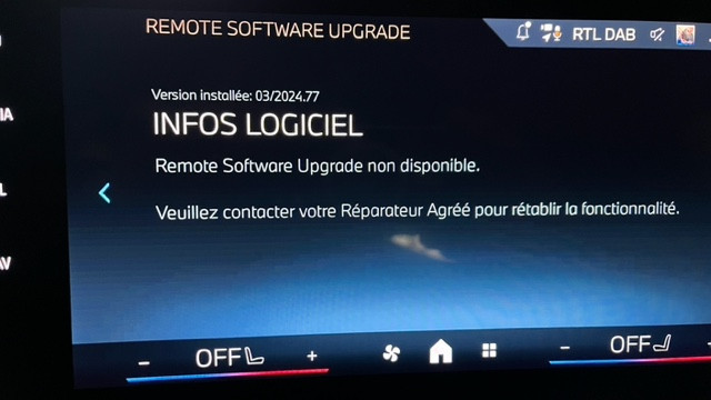

Bonjour je ne reçois pas les maj et sur info système voila ce qui est indiqué. Avez vous une idée ou direction BMW? Image
