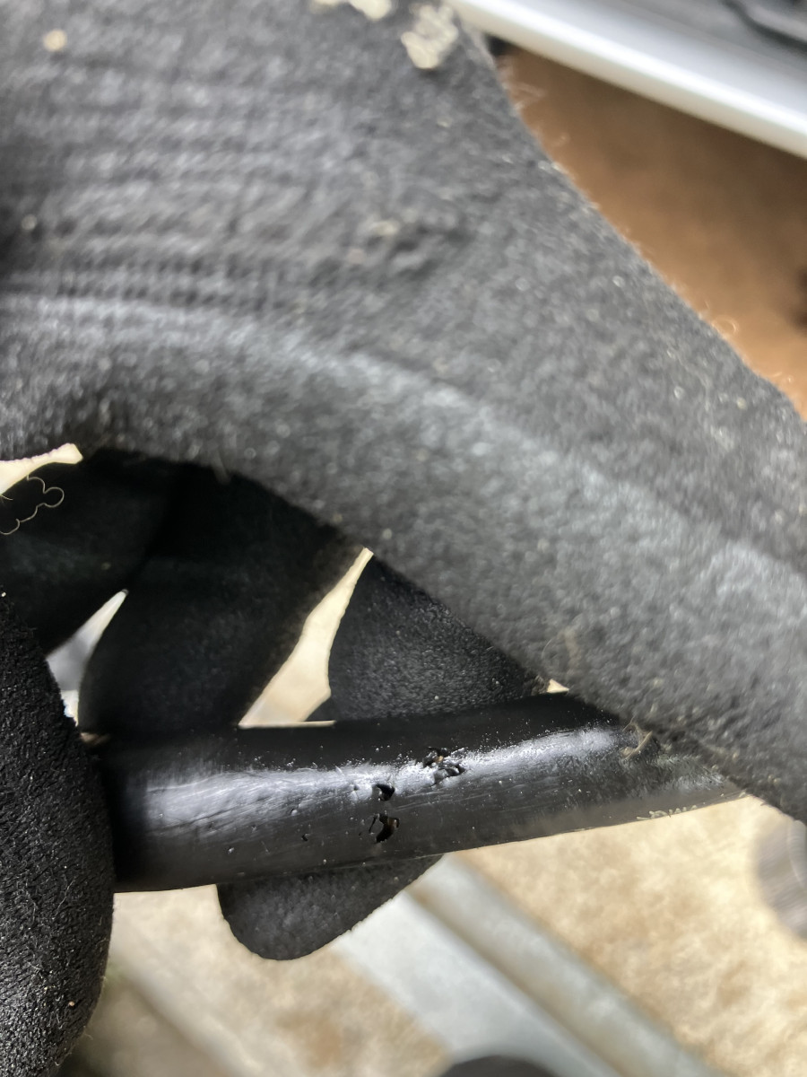

Mamie a eu une petite incontinence :langue: soit une petite fuite d’AdBlue! :insulte:
Après démontage j’ai trouvé la durite incriminée. J’en ai profité pour changer sa voisine par la même occasion.
Après une petite douche d’AdBlue tout est rentré dans l’ordre.
La fuite:
Et la blessure sur la durite.
