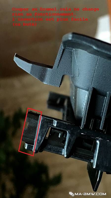

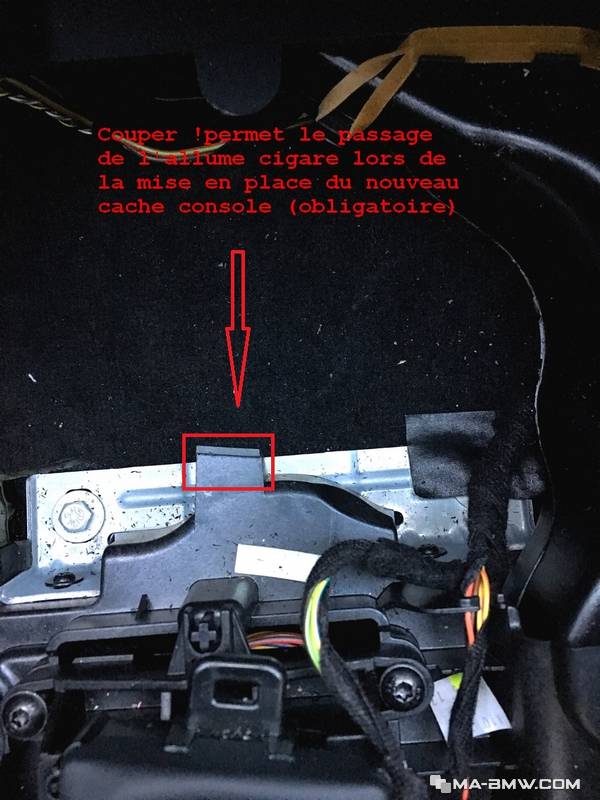

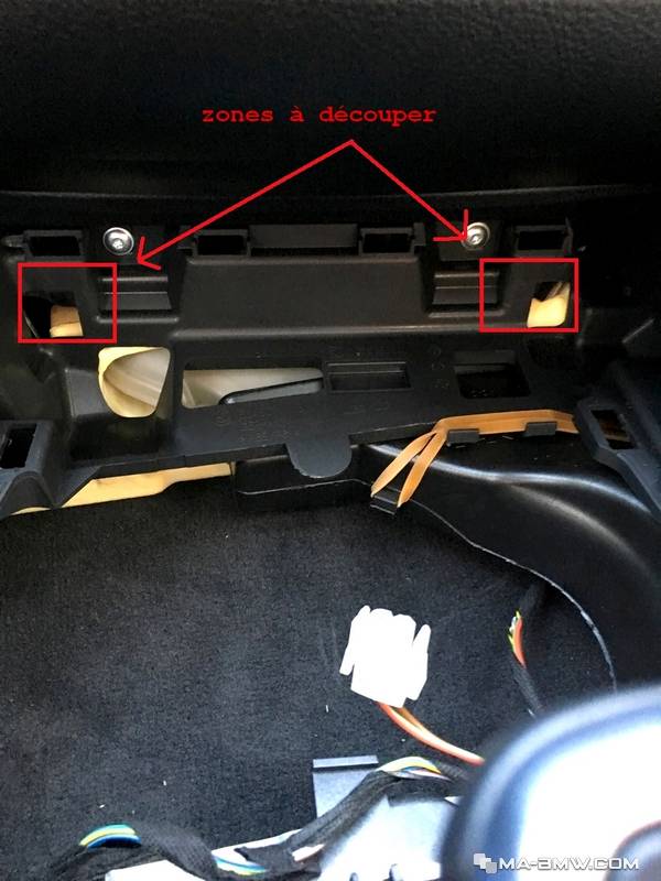

Il faut découper au Dremel les zones encadrées ,opération impérative pour le passage de la console

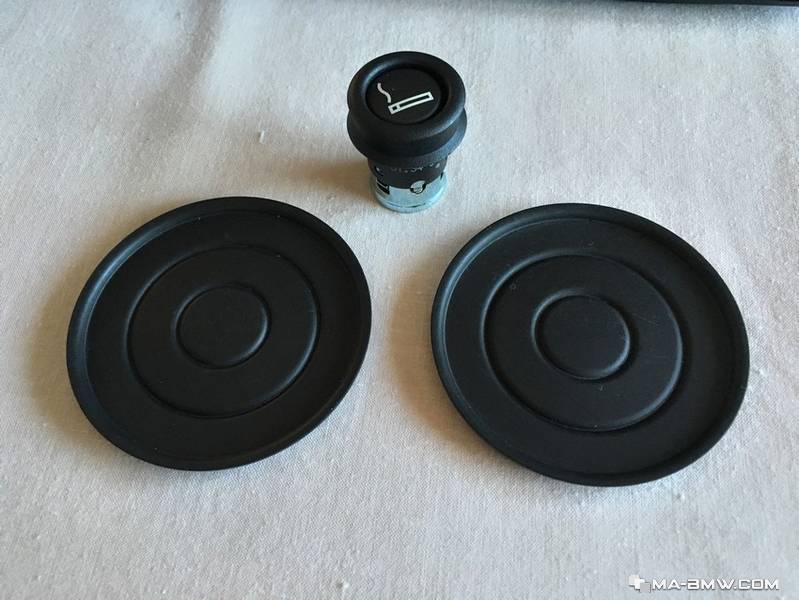

Capuchons et allume cigare à récuperer sur l'ancienne console
