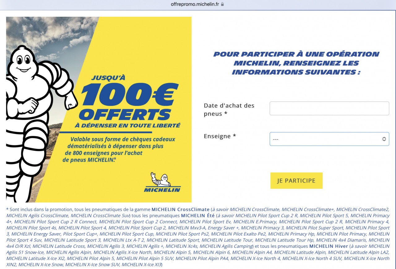

Jusqu'à 100€ de bon d'achat cadeau ou carburant Total pour l'achat de pneus Michelin, du 04 mars au 31 décembre !!
https://www.michelin.fr/auto/peopleinmo ... eoffrepneu

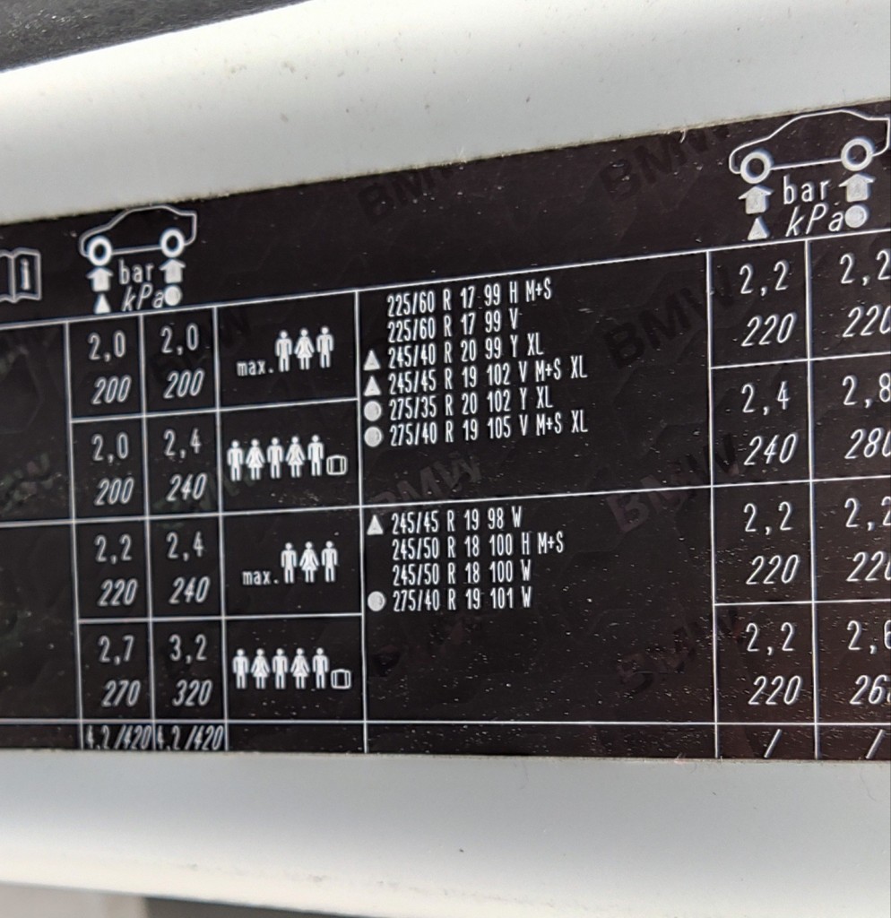

Pas de monte mixte hiver Sur aucune BMW, sauf erreur de ma part!
Erreur :D
C'est justement et malheureuseent le cas sur une G31 en 19" pour les pneus hiver.
Possible de monter du carré en 19" été, mais monte mixte dans cette dimension pour l'hiver pour une histoire d'indice de charge par rapport à l'indice de vitesse.
Messages : 14744
Re: Bon Plan Pneus… c’est bientôt l’hiver !
:oops: Exact! @CORRADOFRANZ
sur G31 effectivement monte mixte hiver en 19, ni en 18 ni en 20’ dans la portière !
Et sur ma G30 actuelle, pareil
Donc sur F20, je ne sais pas, mais sur ma modeste 120d en 225/18 au carré l’hiver, je sentais l’arrière plus « vif » et dandinant qu’avec les PSS* en 255, 6 cm de largeur de gomme en plus quand même, soit plus de 12% de surface de contact au sol en plus

En lisant vos derniers échanges sur ce topic, je réalise que je suis a priori hors la loi avec mes Pilot Alpin qui sont dans les mêmes dimensions que mes pneus été... (A savoir 255/35 et 225/40 en 19).. Vous confirmez ?
(PS : le titre de ce topic est démoralisant :lol!: )
Messages : 14744
Re: Bon Plan Pneus… c’est le moment d’acheter …!
Non @300&amp;quelques pas hors la loi, mais effectivement hors des homologations ou plutôt recommandations BMW, un véhicule n’étant pas à ma connaissance homologué « officiellement » (COC) différemment avec dimensions que pour l’hiver ou que pour l’été !
Donc, comme toi, je suis hors reco, et je m’en porte très bien (avec au delà des simples dimensions, des indices de charge et de vitesse plus importants par sécurité)

Pour les G31
https://www.motor-talk.de/forum/aktion/ ... tId=767346
Pour les G30
Liste ancienne sans 545e
https://myair-bdr.bmwgroup.com/static/m ... .02.17.pdf
Liste F30 2012, mais qui a peut-être évoluée entre temps
Max 18" et uniquement au carré
Et effectivement rien de dispo chez Leebmann en mixte ou en 19".
Maintenant à part ne pas être chaînable, est-ce réellement non "homologué" ????
https://www.motor-talk.de/forum/aktion/ ... tId=787734

Je suis allé voir sur mon X4 F26 et j'ai bien la monte mixte en hiver en 19 seulement sinon au carré en 18
