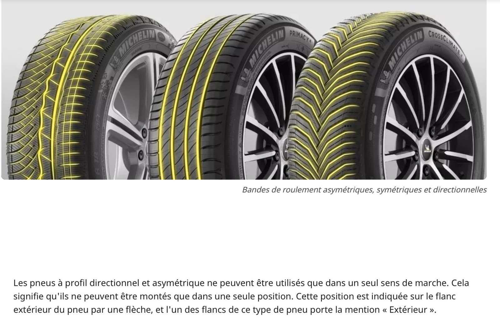

Au sujet des pneus, savez vous si des asymétriques genre PS3 peuvent être passer du côté gauche vers côté droit et inversement pour avoir une usure régulière ?
Normalement les asymétriques n ont pas de sens de rotation mais un côté exterieur/intérieur

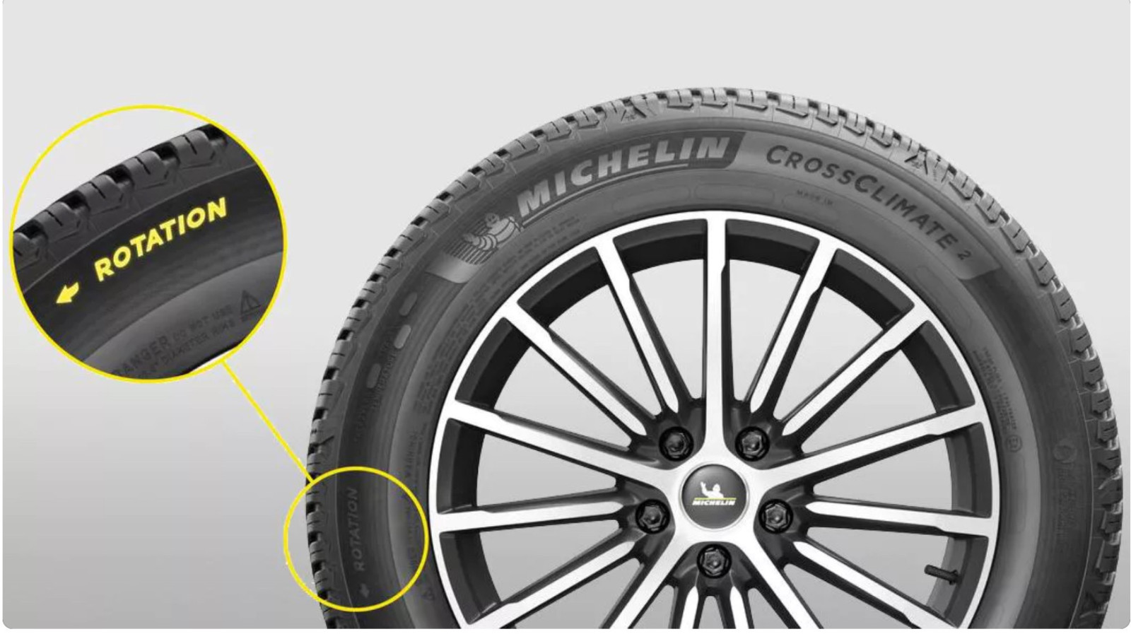

@phirag ???
De fait, si tu les changes de côté, avec leur profil asymétrique, s’ils ne sont pas AUSSI directionnels, ça pourrait aller THÉORIQUEMENT !
Car d’une part, il n’est pas recommandé de faire rouler dans le sens inverse un pneu déjà usé dans l’autre sens
ET
les manufacturiers considèrent les pneus à bande de roulement Assymetriques (leur côté extérieur est différent du côté intérieur) COMME des pneus directionnels
https://www.michelin.fr/auto/conseils/e ... -des-pneus
https://www.continental-tires.com/fr/fr ... ire-tread/
Certainement parce que ces profils ne devraient être usés que dans un seul sens de rotation .
Le TNPF, aussi … le déconseille
https://www.tnpf.fr/vehicules_legers/pn ... ctionnels/
Dernière modification par 330dMPerf le 12 avr. 2025, 12:12, modifié 2 fois.
Messages : 14398
Re: Mes recos Pneus ÉTÉ et Hiver pour G3x en 19’ et 20’…
:modo: Désolé pour le doublon, je ne peux pas le supprimer …
Les Michelin PS3 a une bande roulement Asymétrique, la partie intérieure et différente de l’extérieure.
Les manufacturiers les considèrent pourtant comme des directionnels :

Ok ils ne sont pas directionnels comme des all season Michelin par exemple car leurs profils est bien identique sur les 2 pneus. Mais bon je comprends que si il est usé dans un sens l adhérence va être moins bonne quand on va le changer de sens.
