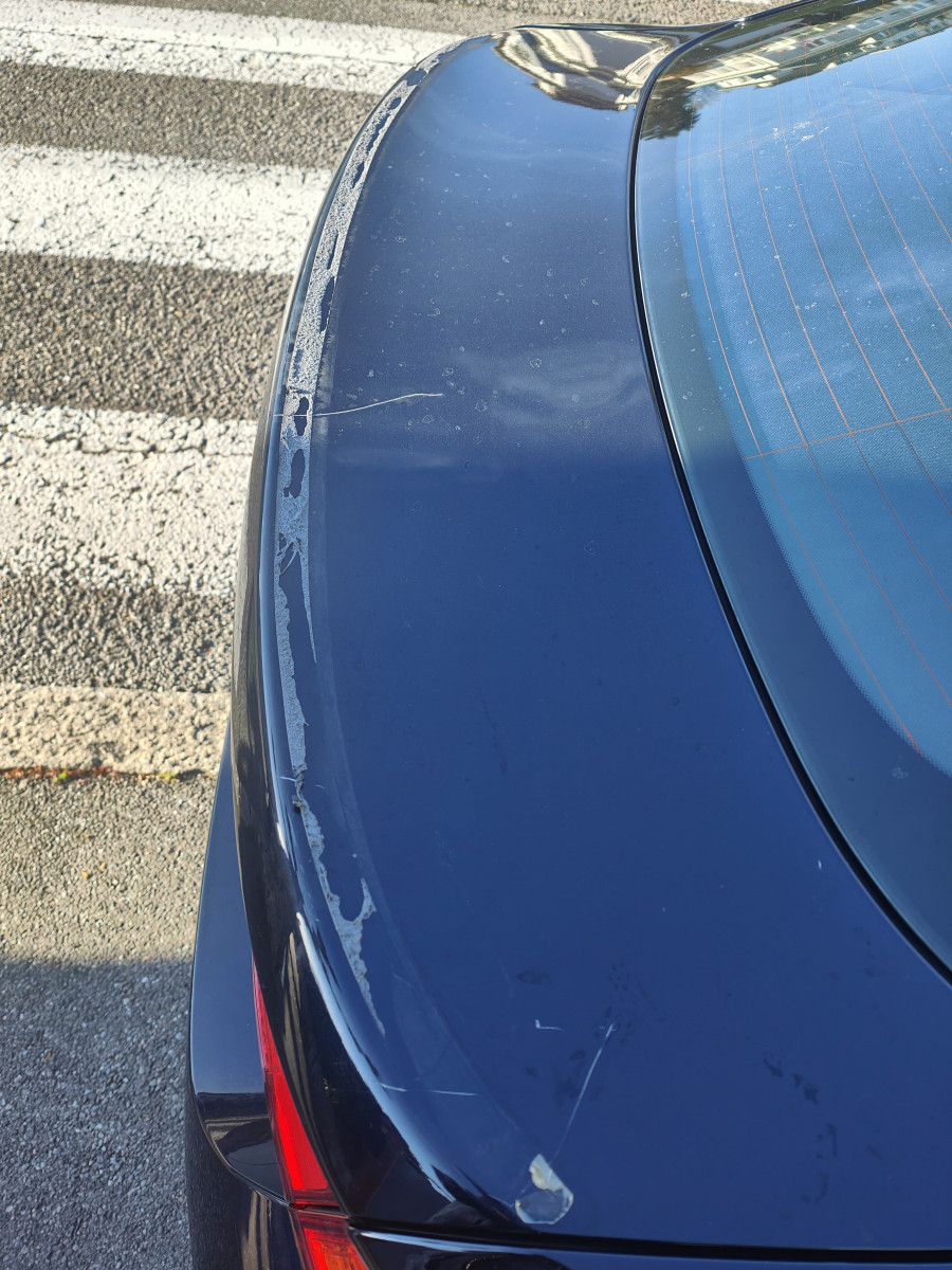

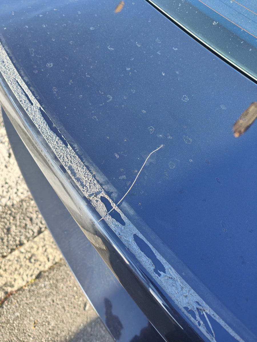

Et pour continuer cette belle série noire : chapitre vol et dégradations.
  • Des coups de tournevis bien placés pour arracher le becquet Maxton.
  • Le pare-chocs a pris un bon petit enfoncement en prime.
  • La lame avant, quant à elle, a été cassée — probablement dans une tentative de l’arracher aussi.
Rien à dire… du travail soigné.

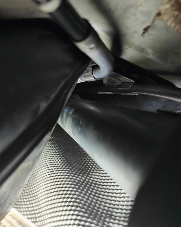

Depuis hier, j’ai remarqué un bruit mécanique. Le bruit provient de la zone de l’accoudoir central, et il se situe entre un claquement et un frottement.
J’ai déjà effectué plusieurs vérifications :
  • Démontage complet de l’accoudoir central : rien d’anormal.
  • Mise sur pont : aucun jeu ni bruit anormal au niveau de la sortie de boîte ou de l’arbre de transmission.
Je suppose donc que le bruit est interne à la boîte ou à un élément connexe.
Conditions d’apparition du bruit :
  • Plus la voiture est chargée, plus le bruit est présent.
  • Plus le couple demandé est important, plus le bruit augmente.
  • Dès que je relâche les gaz, plus aucun bruit.
  • En 6e ou autres rapports à vitesse stabilisée, silence complet.
Le bruit apparaît donc uniquement en phase de demande de couple (accélération, reprise, montée en charge).
Je vous joins un audio qui enregistre exactement ce bruit : https://drive.usercontent.google.com/uc ... t=download
Si certains ont déjà rencontré un problème similaire ou ont des pistes de diagnostic (flasque de sortie, flector), je suis preneur de vos avis.
Merci d’avance pour votre aide. :croise:

Juste pour info, lorsque je roule seul ou à deux, le bruit disparaît complètement en utilisation classique.
C’est vraiment lorsqu’il y a de la charge sur l’essieu arrière que le bruit apparaît. (4 personnes + valises)
J’ai aussi remarqué que le bruit varie selon les aspérités de la route ou lors du passage d’un dos-d’âne, notamment quand l’essieu arrière amortit la descente.
De plus, la direction semble influencer le phénomène :
  • Lors d’un virage à droite (écrasement de la caisse à gauche), le bruit ne se manifeste presque jamais.
  • Lors d’un virage à gauche, il devient beaucoup plus présent.
Je vais remettre la voiture sur le pont et revérifier les silentblocs de boîte, car j’ai une forte suspicion à ce niveau.
Bonne semaine,
Alexandre

Le coupable était le tube de guidage droit du frein à main (34406792265) https://www.realoem.com/bmw/fr/showpart ... 4406792265 qui venait toucher l’arbre de transmission quand la voiture était bien chargée.
Le clip plastique (34406854898) https://www.realoem.com/bmw/fr/showpart ... 4406854898 qui se monte sur le réservoir avait cassé, ce qui laissait le tube descendre et frotter.
Je vous joint une photo:
On voit bien l'endroit du frottement.
Pour la réparation :
  • Levage de la voiture par le différentiel et mise sur chandelles arrière.
  • Pas besoin de démonter l’échappement complètement, juste déclipser silencieux arrière et le laisser descendre un peu en le soutenant au cric.
  • Retrait du pare-chaleur pour accéder au tube.
  • Démontage du clip avec une clé plate, l’accès n’étant pas idéal mais faisable.
Au lieu de remettre un clip BMW en plastique, j’ai préféré installer une version inox (https://amzn.to/4rVdlu3), plus solide et parfaitement compatible.
En deux heures en prenant son temps le tour était joué :
Voilà pour le retour, finalement un souci simple une fois trouvé mais avec une accessibilité vraiment à ch***.
