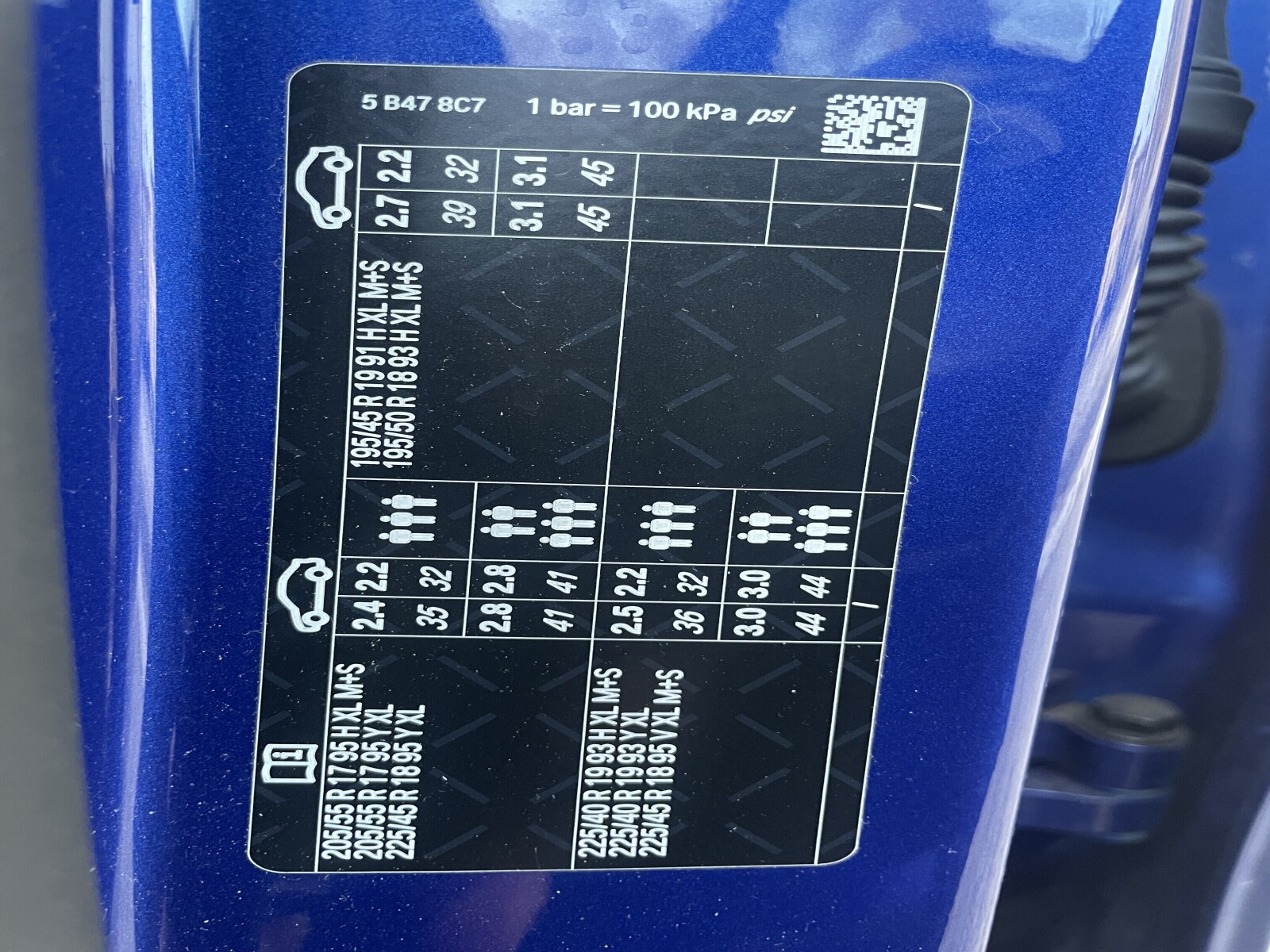

Messages : 14398
Re: Bruits de roulement vers 90 km/h
Pourrais -tu poster la photo de ton etiquette, personne ne l’a encore fait pour F70. Merci
N
Nikko087
Messages : 17
Inscription : 31 juil. 2025, 06:16
Voiture : BMW F70 120
Message par Nikko087 »
Pas de soucis, mais de quel étiquette parles tu?
Messages : 14398
:choque: Etiquette avec pressions des pneus dans ta portière conducteur ! La base pour bien gonfler ses pneus . :clin: :mains:
N
Nikko087
Messages : 17
Ah 😂😅
Je n’y étais pas du tout.
C’est l’étiquette que je regarde à chaque fois que je vérifie la pression. On ne sait jamais qu’elle change 😅
Je te mets ça demain.
Messages : 14398
:croise: normalement non ! :clin:
Mais parfois sa lecture donne lieu à des erreurs et donne toujours des indications précises pour l’écart de pressions à vide et en charge entre avant et arrière .
N
Nikko087
Messages : 17
L’étiquette et l’iDrive donne la même pression.
