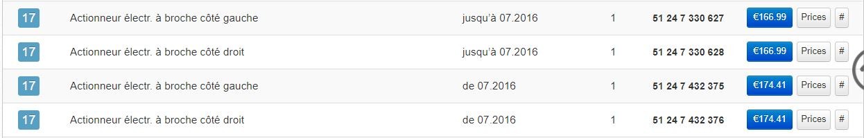

Ton problème me fait penser que j’ai rencontré exactement le même souci que toi vendredi dernier après un trajet de 3 heures par un froid glacial, sur ma 430i Gran Coupé... Le coffre ne s’ouvrait pas plus que 2cm de haut et j’ai dû forcer pour l’ouvrir et le refermer avec la main. Me suis demandée si ce n’était pas justement le froid qui était responsable le du problème de vérins hydrauliques, car ça peut arriver aussi quand il fait froid avec les portes de bus...

J'avais pensé à ça au début, mais la voiture dort dans son garage, certes non chauffé, mais les températures extérieures par chez moi en ce moment descendent rarement en dessous de 5° la nuit. C'est même souvent le double.
J'étais aussi obligé de soulever le hayon à la main, mais par contre la fermeture se faisait normalement sans problème.
D'autre part, les vérins sont à priori électriques et non hydrauliques. Pour les bus, je ne sais pas.

Sur la 4gc, il n'y a que le verrin droit qui est électrique, l'autre ne sert quasiment à rien, le jour où j'ai retiré le droit le hayon m'est tombé sur la figure :pale:

Curieux City.
Quand je regarde l'OEM, les deux sont pourtant décrits comme étant électriques.

Ils sont peut être couplé et c'est le droit qui est pilote.
Donc tu débranches le droit et le gauche n'est plus alimenté. :?:
