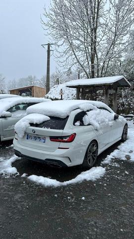

Re: M340i Touring 2021 Alpinweiss
Message par Chewbacca »
J'ai bien fait de remettre les roues été... :clownfun:
Messages : 16113
:marrant: :marrant:
Ça m'est arrivé en avril 2016 avec la 320xd, 1 semaine après le changement ......serrage de fesses obligatoire :clownfun:
