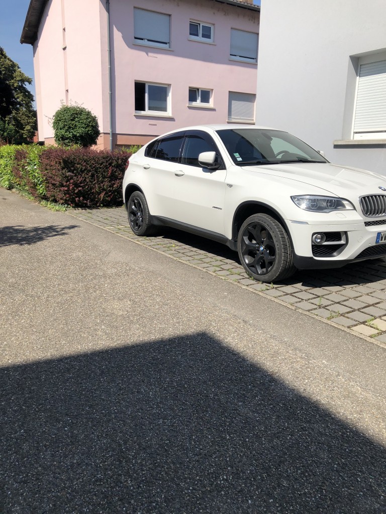

je suis nouveau sur le forum je ne m’y connais pas trop.
Donc j’ai importer un x6 50i e71 2012 du japon avec ce moteur qui fait tant parler de lui. J’ai donc une consommation d’huile je rajoute 1 litre tout les 1000km. Le moteur tourne super bien, elle marche très fort elle n’a que 140 000km et a été suivi chez bmw au Japon jusqu’a 120 000km. J’ai l’historique et constate que dès sa mise en circulation tout les 3-4000km on ajouter de l’huile.
On attends un enfant pour octobre je veux donc la vendre mais j’ai ps la conscience tranquille même si on dit que c’est peut être tolérer cette conso d’huile. Devrais-je passer sur du 10w60 en huile ou rester sur du 5w30. Je sais plus quoi faire elle est super belle mais voila ce problème me fatigue. Je vous mets des photos
renaud74
Messages : 206
Inscription : 21 août 2014, 10:45
Voiture : BMW X5 E70 (2) 50i exclusive
Re: Consommation Huile E71 50i
Message par renaud74 »
Hello
J ai eu la meme que toi pendant 4 ans
Meme souci de conso d'huile. J avais changé de type d'huile par rapport a celle préconisée et avait réduit a 0.5l pour 1000kms.
Regarde les posts a ce sujet avec mon pseudo tu verras laquelle j ai employé je ne me rappelle plus très bien
Les gens qui achètent cette voiture connaissent son pt faible...vends en tranquillité et sois franc avec les acheteurs et ça passe.
