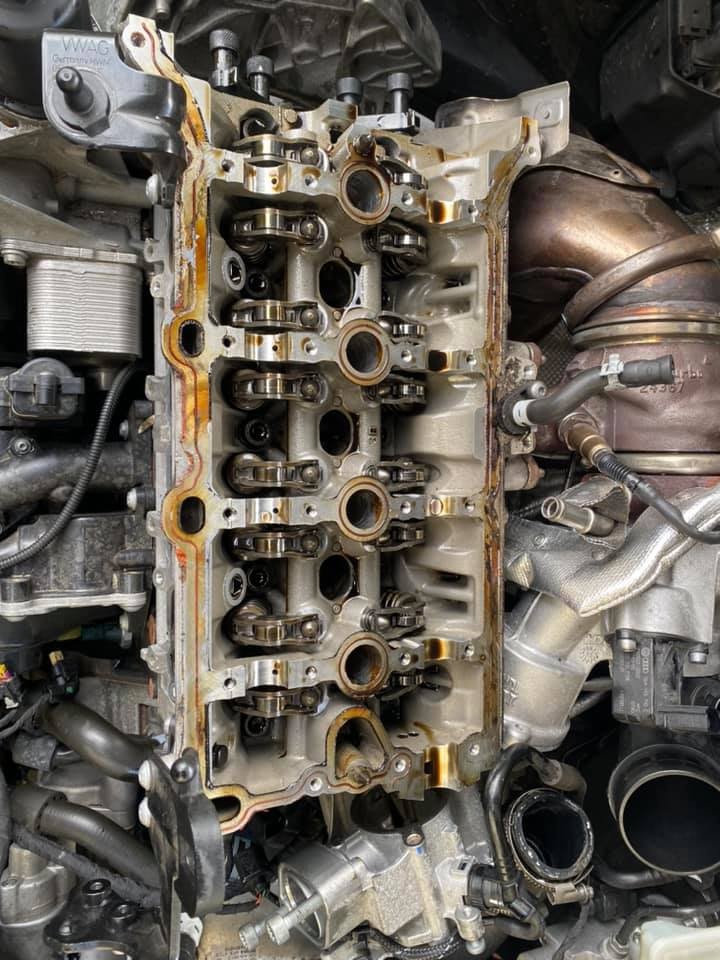

Check du turbo ce weekend, il n'a rien, je vois pas trop ou les morceaux ont pu passé mais tant mieux :D
Et dépose ce matin de la culasse pour refaire les sièges de soupapes, c'est long mais je commence à en voir le bout :Top:

@Eraaz n'hésite pas à mettre des photos ;)

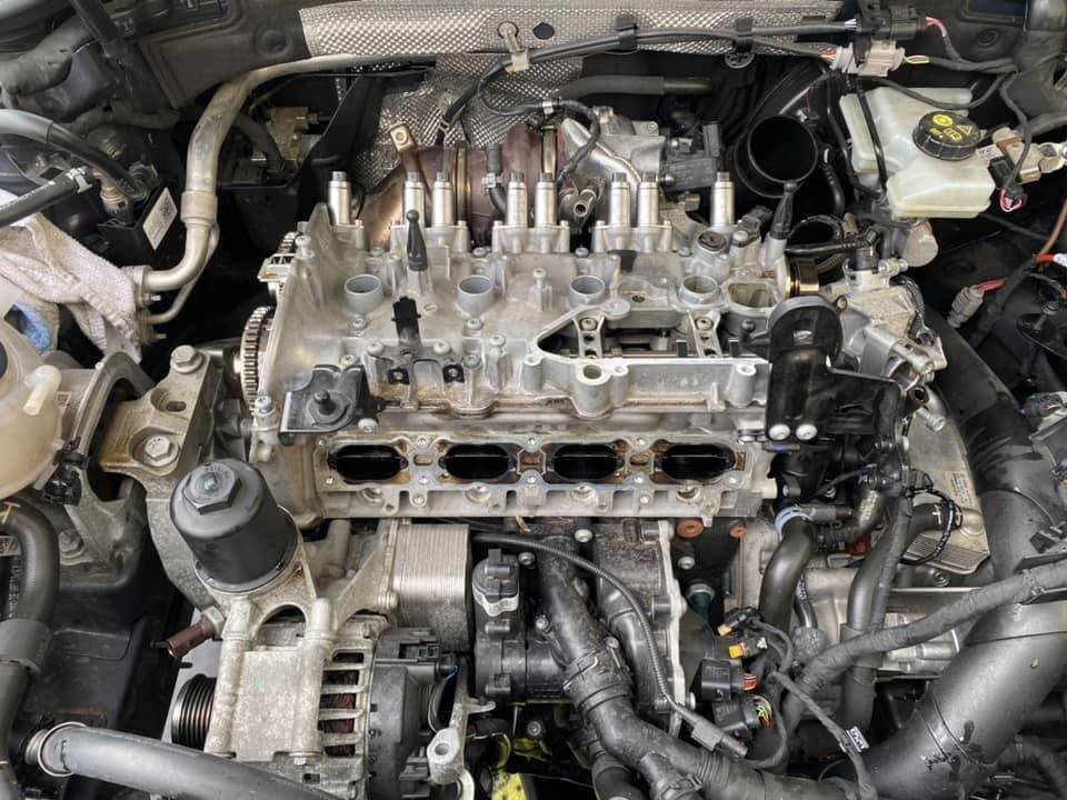

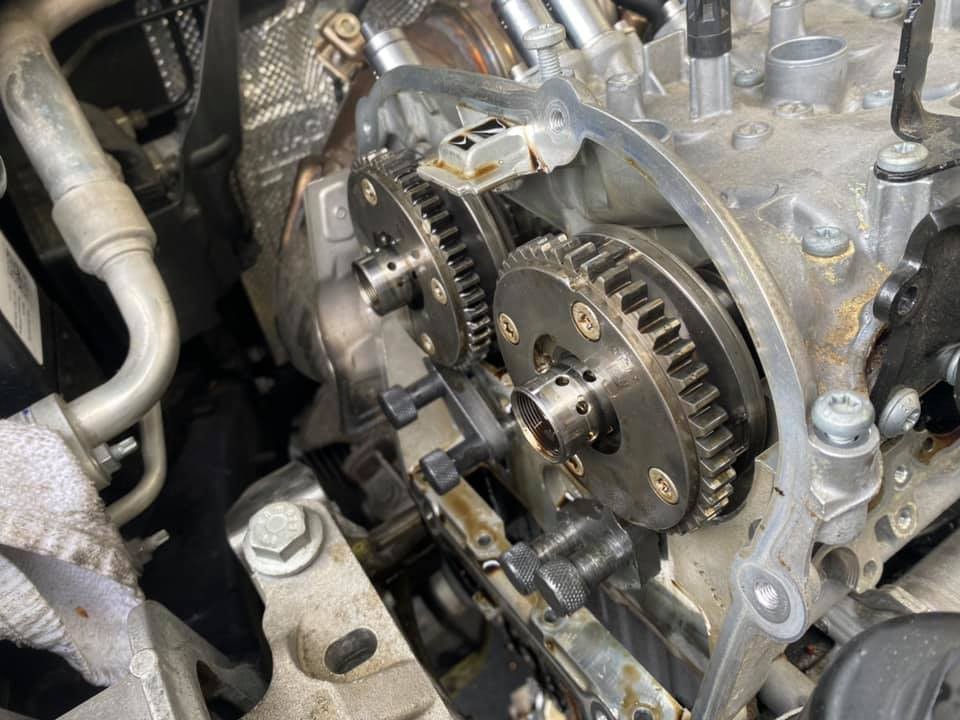

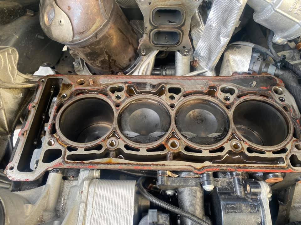

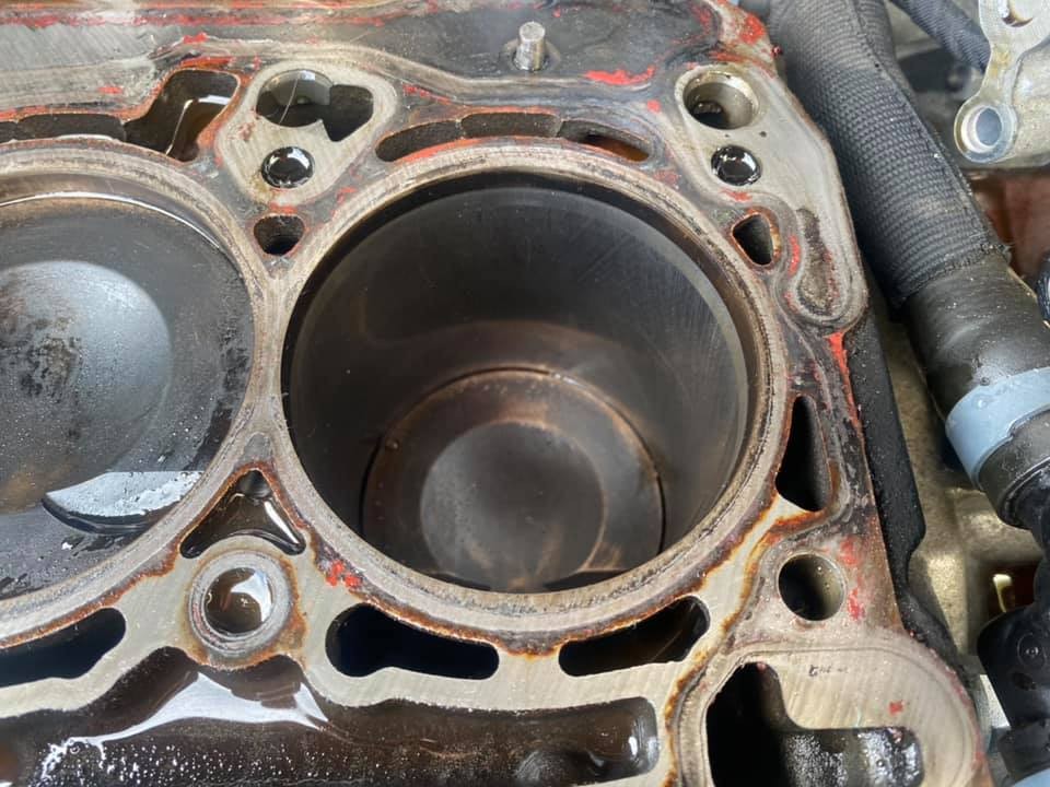

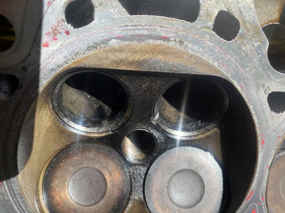

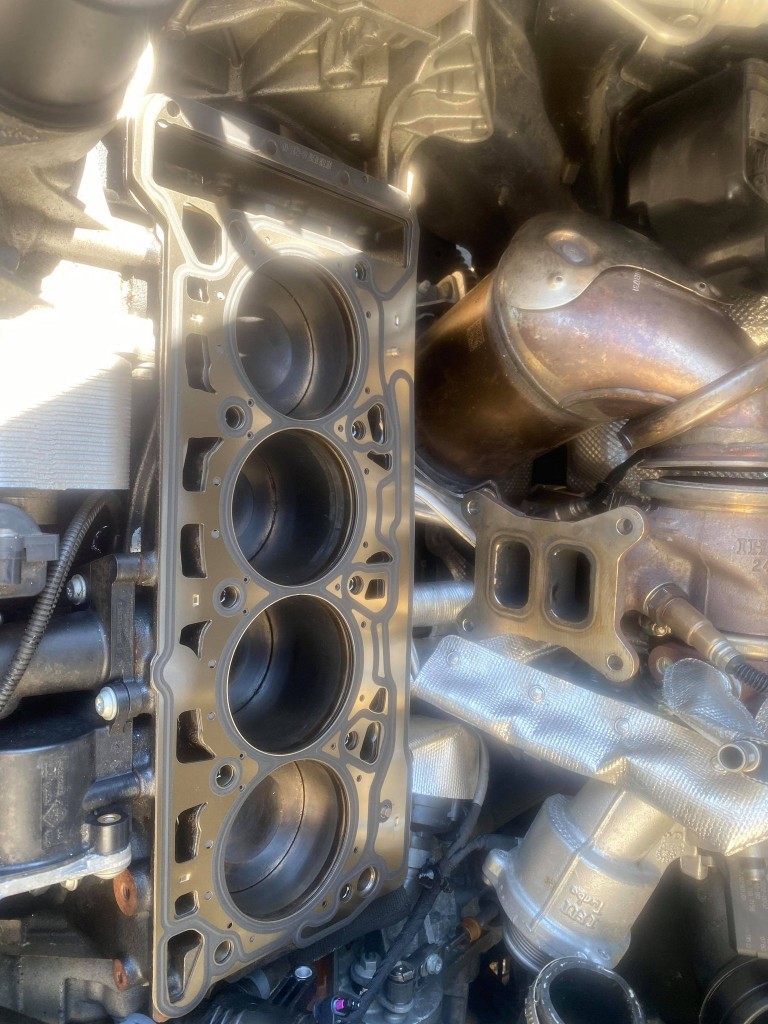

En photos du démontage j'ai pas grand chose a part ca.
J'ai pas vu la voiture depuis presque 1 mois .. et pour le rectifieur 3 semaines mini, faut être patient :roll:
Messages : 10157
Re: Ford Fiesta ST Mk8 -> Golf 7 GTI Performance
On voit le sièges qui ont un peu mangé mais c'est pas énorme... Par contre par où est passé ce morceau de bougie reste un mystère... 🤔
Courage

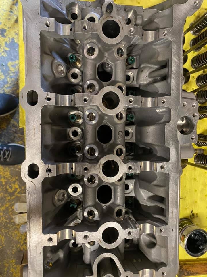

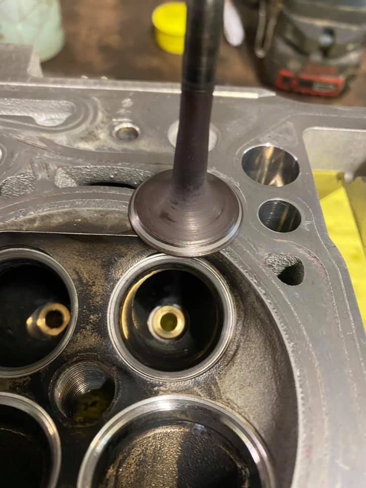

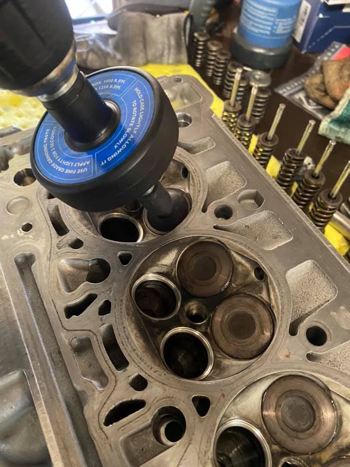

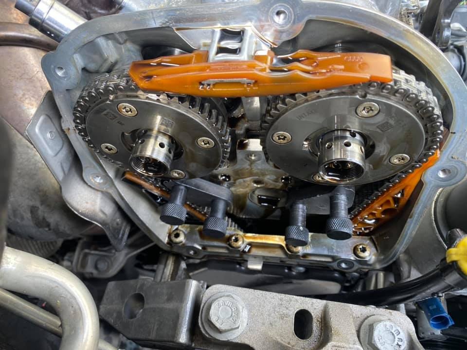

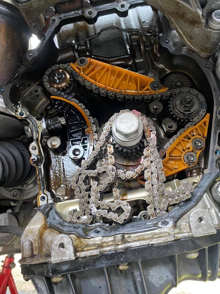

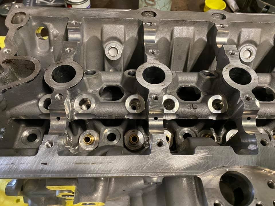

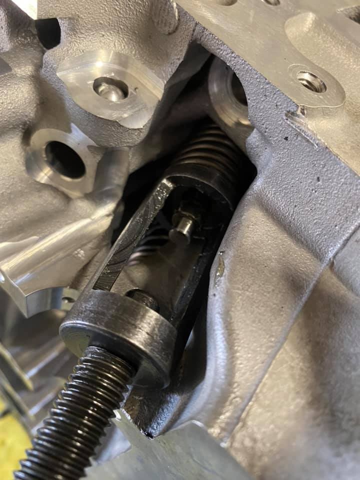

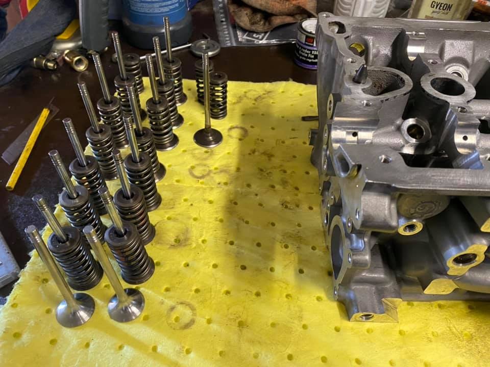

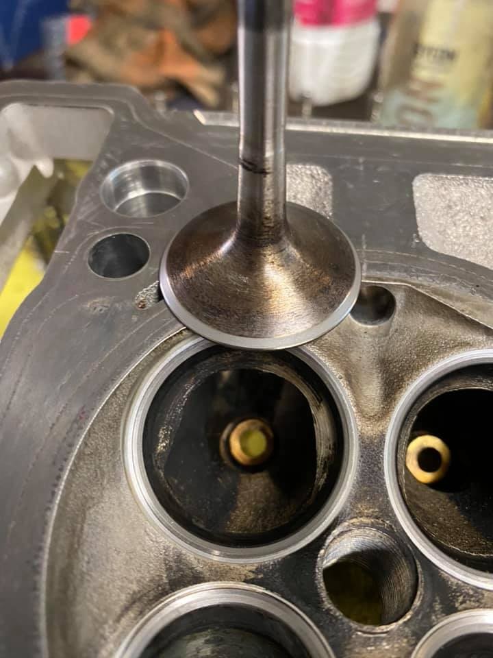

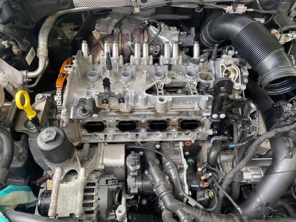

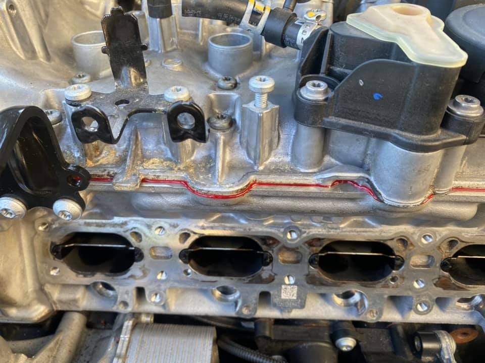

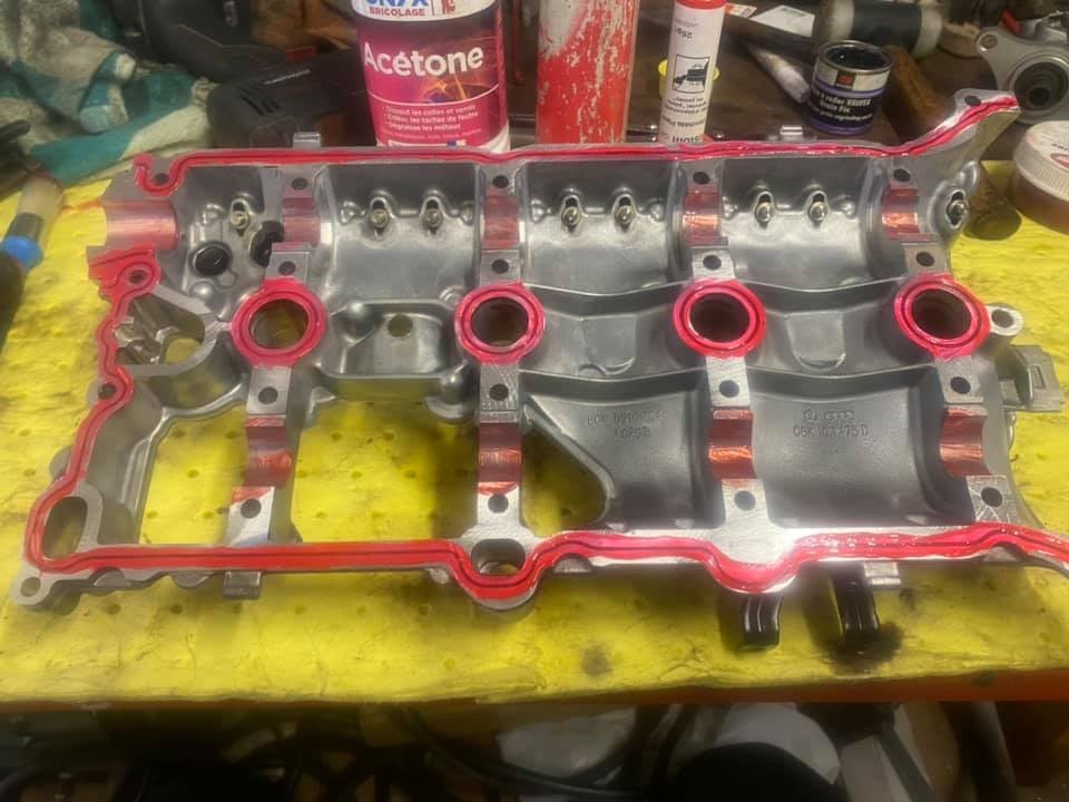

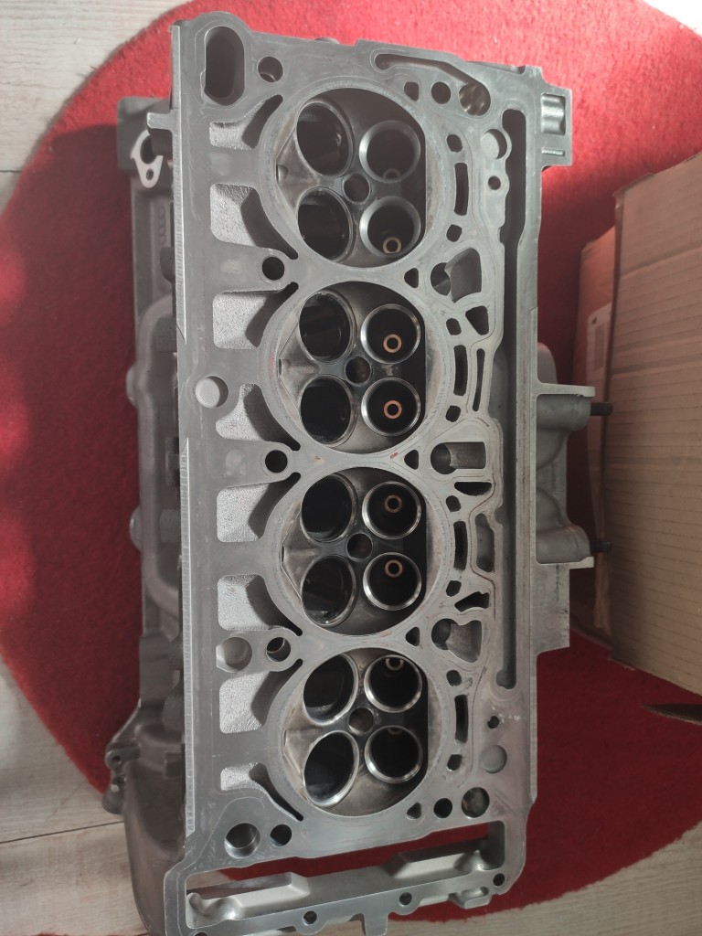

Ca y est c'était le grand jour, j'ai enfin récupéré ma merguez.
Au programme :
- dépose culasse
- mise à nue culasse
- changement des 8 guides d’échappement par des guides sur mesure en laiton , 2 sièges et 2 soupapes.
- rodage/remontage avec joints neufs.
- changement de la chaîne principale et de son tendeur.
-changement chaîne pompe à huile
- nettoyage carter huile
-bobines/bougies
-5w40 castrol Edge.
Quelques photos
Espérons que tout roule maintenant ..
