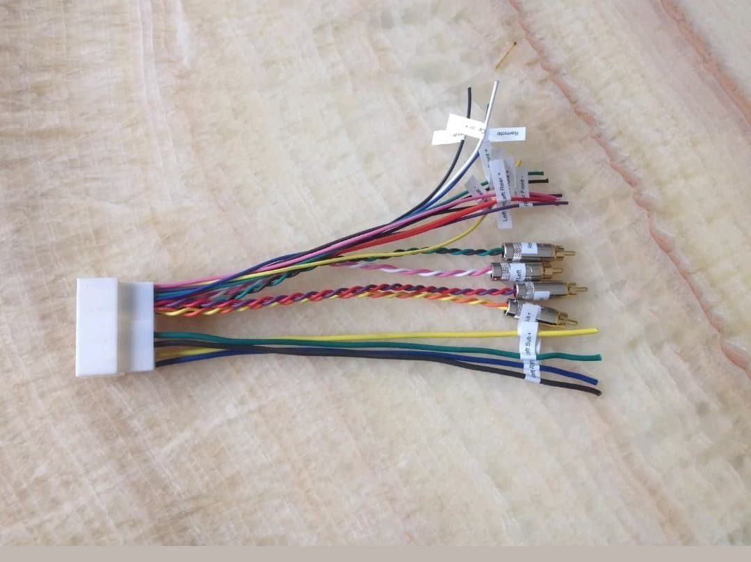

1-Fiche compatible avec c'elle de l'amplificateur

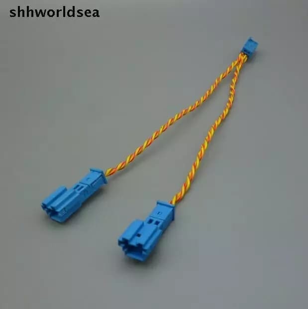

3-petite fiche plug and play conçu pour les connecteur BMW

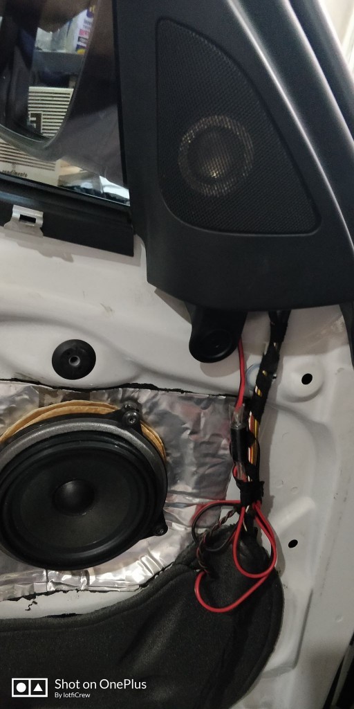

le changement des haut parleur n'est pas sorcier ceux d'avant j'ai mis Harman Kardon donc plug and play aucune modification celui du tableau de bord aussi par contre j'ai mis des tweeter Focal

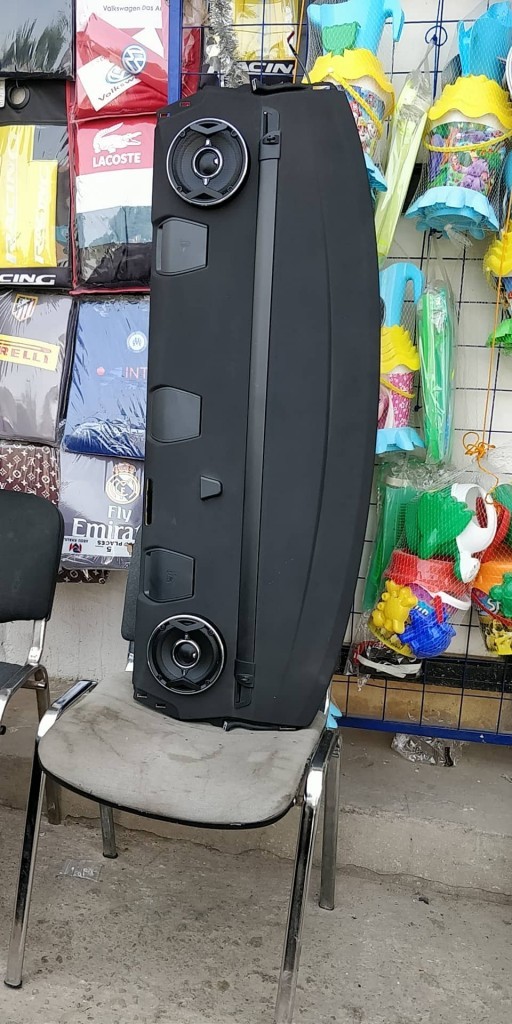

pour la plage arrière j'ai fait des trou pour installer les GTO (2voix) de 13 CM (50 RMS)

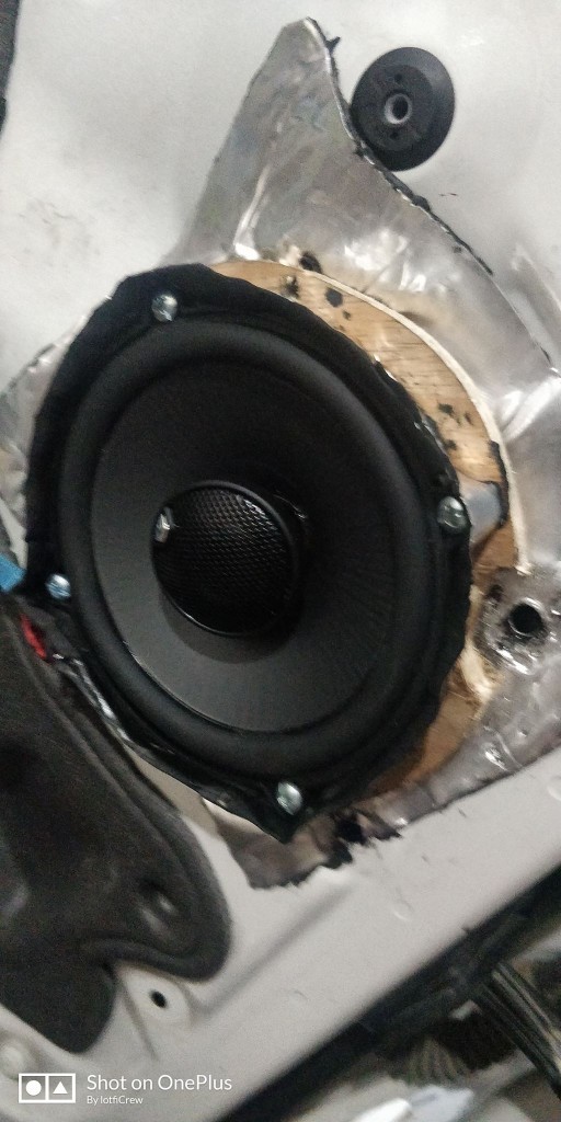

ensuite les porte arrière j'ai pas voulu mettre des 10 CM comme ceux d'origine j'ai mis des 13 CM GTO (2 voix) donc j'ai du faire grandir un peut l'emplacement j'ai ajouter de l'isolant derriére pour bien absorbé les vibration

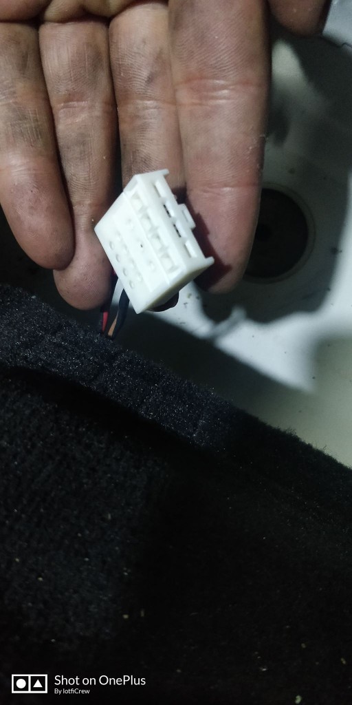

Alors voila la fiche pour ne pas couper c'elle d'origine

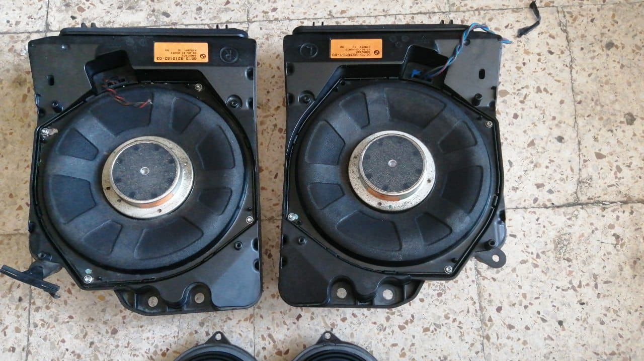

ensuite j'ai changer les 2 SUBWoofer qui ce trouver sous les siège par des HARMAN KARDON
J'ai changer les fiche qui été fourni avec simple a faire vous sortez les pin et vous les placer dans la nouvelle fiche

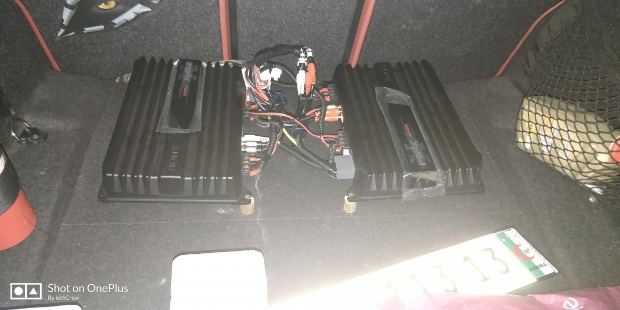

Alors une fois tous les haut parleur en place reste la partie Amplificateur donc je pouvais pas débourssé 600 euro pour un AMP 8 sortie vous savez qu'il y'a 8 paire donc il faut 8 sortie donc j'ai opté pour deux amplificateur de 4 sortie chaqu'un
voici la fiche pour un PLUG PLAY propre elle est disponible sur ebay
ensuite tous est mentionné Front LEFT , R , Rear LEFT , R , SUB , MID ,

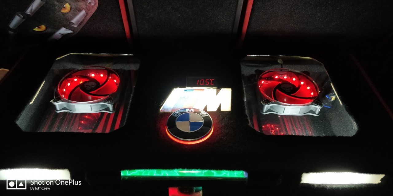

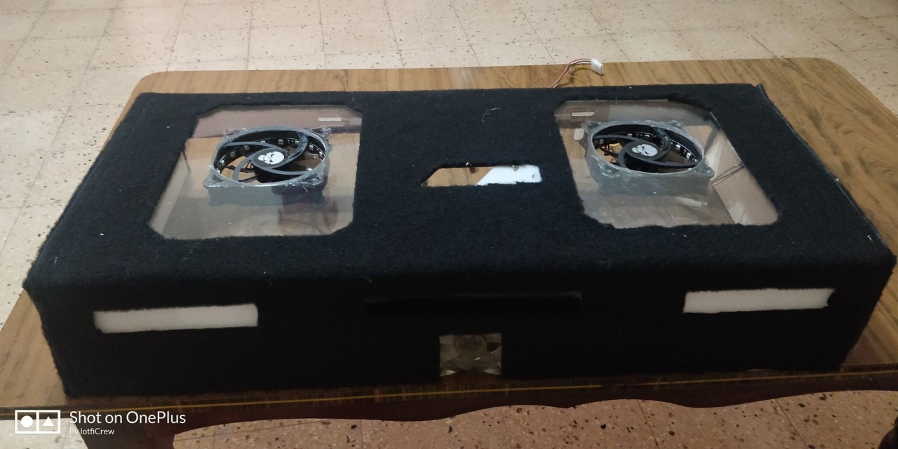

alors moi j'ai pas de soucis en perdant de l’espace dans le coffre ça me dérange pas mais il ma fallu cacher tous ça quand même alors j'ai improvisé

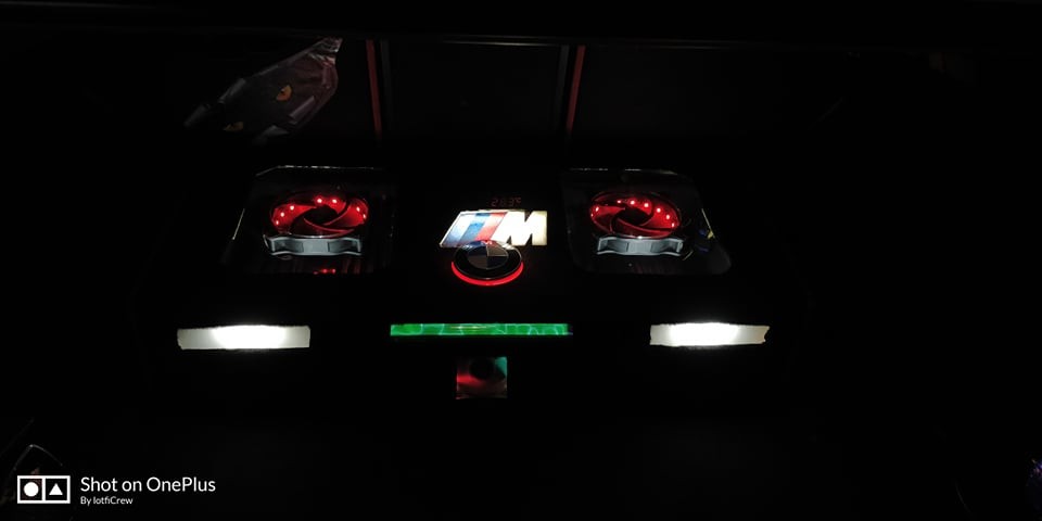

alors j'ai fabriquer un caisson en bois que j'ai couvert avec moquette de la même couleur que c'elle du coffre j'ai mis deux pléxy glace avec des ventilo pour extraire l'air chaud pck ça chauffe bien j'ai mis un afficheur de température et un logo M :D et un NEON tuning et des LED blanche au final ça donne ça

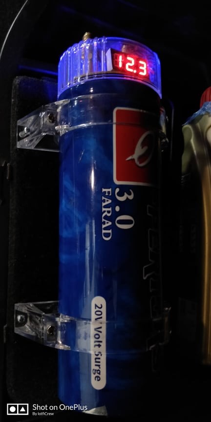

j'ai vu que ça consommer pas mal alors j'ai protéger ma batterie avec un capaciteur 3 Farad
