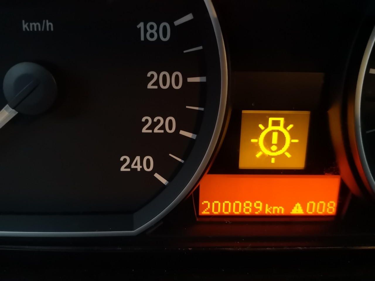

Bonsoir à tous j ai un souci j ai deux voyants qui se sont allumés ce soir un je pense une ampoule de grille ce voyant est une ampoule orange avec un point d exclamation.
Celui qui m inquiète le plus est un triangle Avec un point d exclamation et à côté une lignée de trois zéro orange 000 mais plus je roule il augmente il est à 008... J ai des neufs run flat est ce pour me dire que je suis crevé..
J ai vraiment besoin d aide merci a tous..
Ci dessou l image de mon tableau de bord

Commencez par régler le problème d'ampoule et peut-être que les autres indications sont liées et disparaitront.
Le triangle avec le point d'exclamation signifie qu'un point technique du véhicule demande une attention, ce peut être juste l'ampoule.
Le chiffre, je ne sais pas ; rien d'indiqué dans votre manuel utilisateur?
Si vous n'avez qu'un problème d'ampoule à 200mkm, cela va ...

Bonjour merci de votre réponse les 000 j ai trouvé ce sont les 000 quand on remet du gazoil..
Oui je, pense une ampoule mais regarder intérieur et extérieur pas trouvée.
Pour dite vous qu à 200 000 km si j ai que ça ça va, car il y a des soucis sur ce modèle

Si aucune ampoule grillée, je pense qu'il est possible que tu est peut-être des veilleuses ou ampoules de plaques led installées.
Seulement, sur les véhicules avec fesceaux multiplexé, il faut désactiver le monitoring de voltage pour les ampoules remplacées par du led ou mettre du led équipé de can-bus
Le triangle signale qu'un défaut est présent, entre autre le problème d'ampoule donc rien de grave. Pour information tu remarquera qu'en réserve de gasoil il est aussi présent jusqu'à ce que tu fasse le plein de ta voiture
A pluche !
