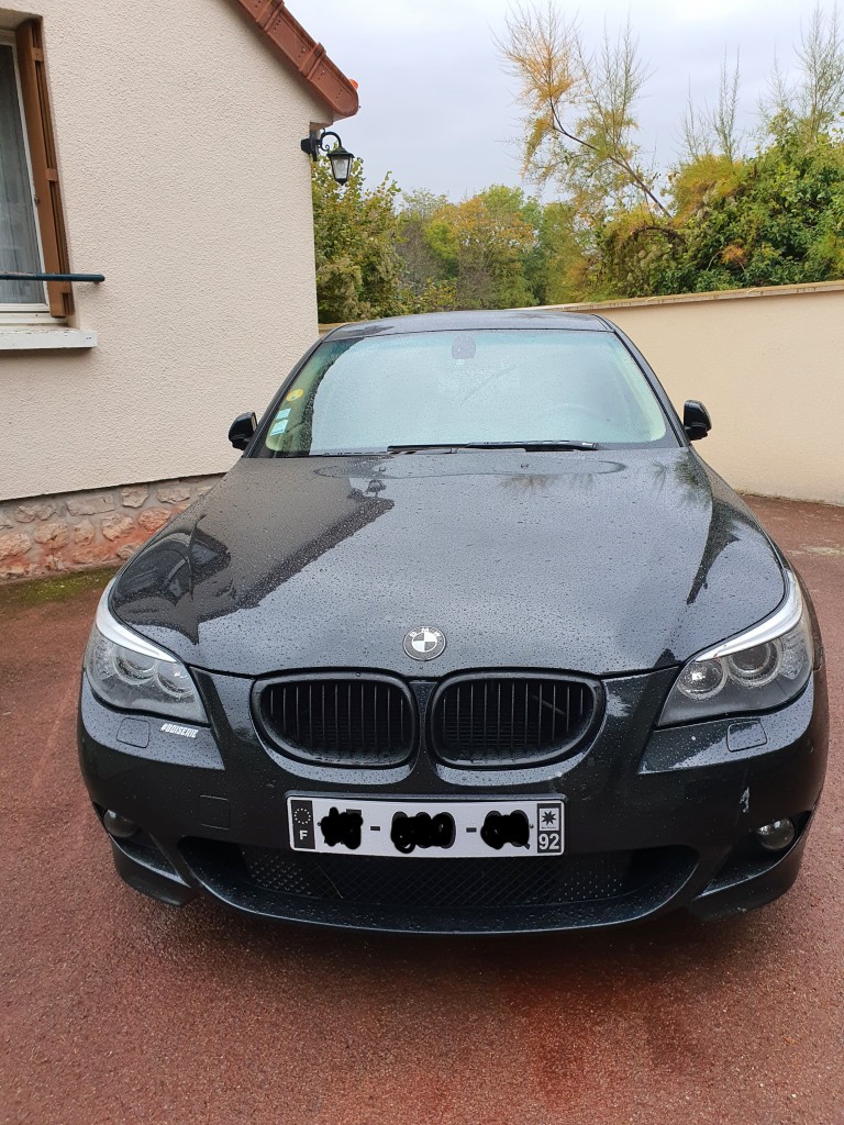

Re: Modification e60. Intérieur/extérieur
Pour commencer tout les insignes en noir et blanc étant donné la config de la voiture en full black je trouve que c'est des petits détails mais que j'apprécie vraiment !

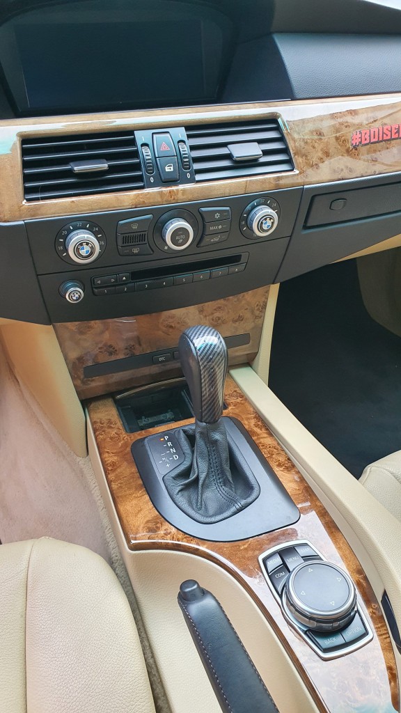

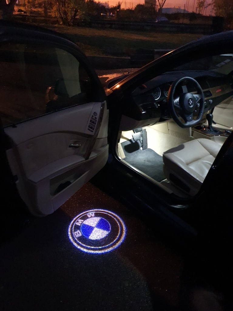

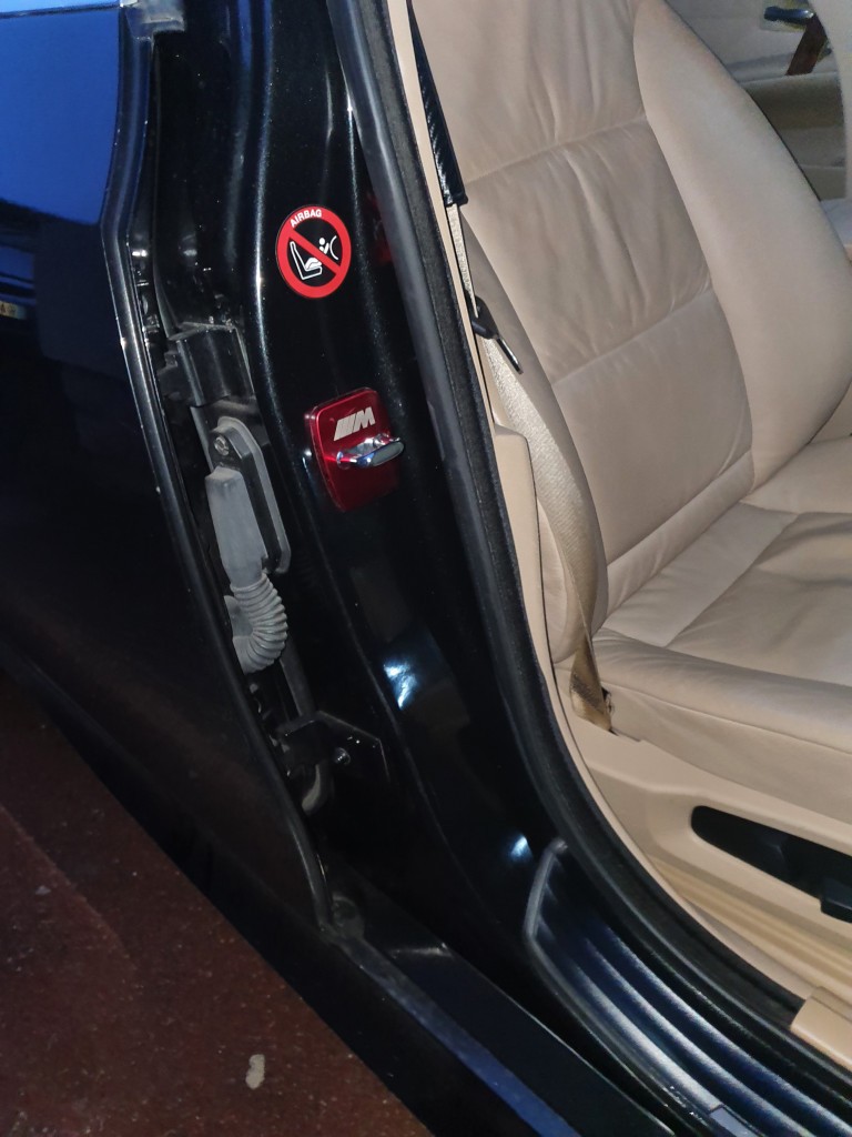

Ensuite nous avons les petites pièces intérieur comme l'insère carbone sur le pommeau étant donné qu'il était abîmé les petits autocollants sur les boutons, l'entourage de la molete, les intérieur de porte, et pour finir l'éclairage sous porte qui rend très bien en c'est soir d'hiver =)

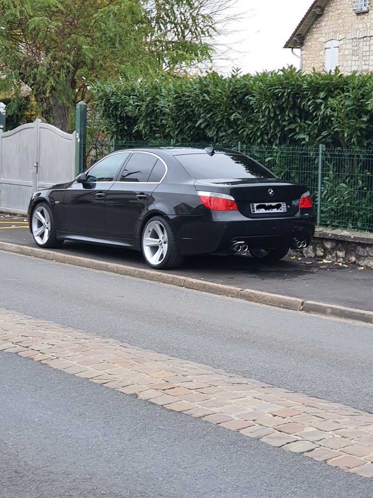

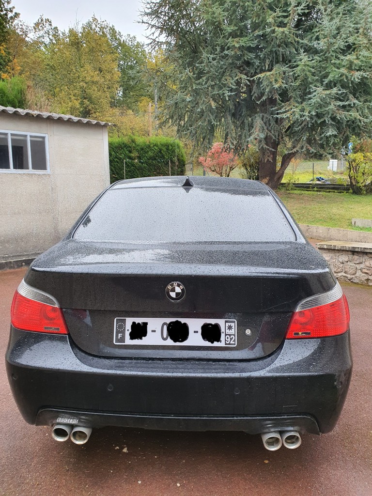

J'aime beaucoup l'allure que dégage cette voiture avec les jantes concaves(128) 19p
j'attends vos retours et vos photos =)

ASalut l amis bmiste.
Sympathique ta voiture...

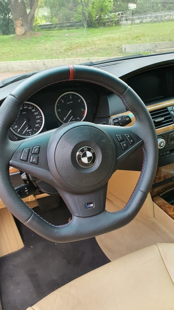

Ton volant c est un de quel voiture ou c est quoi commme modèle, car il est vraiment nickel
Et j aime aussi le fait que tu aies une double sortie de pot avec 2 embouts par sortie, c est l un de mes projets pour le mois de janvier, mais pour ma part je veux le diffuseur M sans les petites casquette que tu as et je veux 4 sorties ou l on voit légèrement l inox du tube et l embout noir brillant frappé BMW M .Mais c est repoussé d un mois car cet été en allant en vacance j ai eu la chance de tomber sur un jaloux qui la 1er semaine est venu mettre une produit ,un style de gel décapant sur ma porte conducteur ce qui a retiré la peinture jusqu à la tôle, à la fin de la semaine je suis revenu chez moi 2 jours je pense car j avais des choses a faire puis je suis reparti 3 semaines en vacance au même endroit et comble du comble se co......(nom d oiseaux) a eu le culot de revenir faire la même chose⁴ sur la porte passager

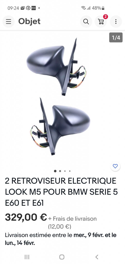

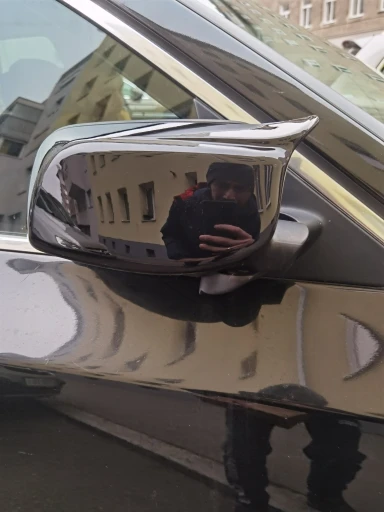

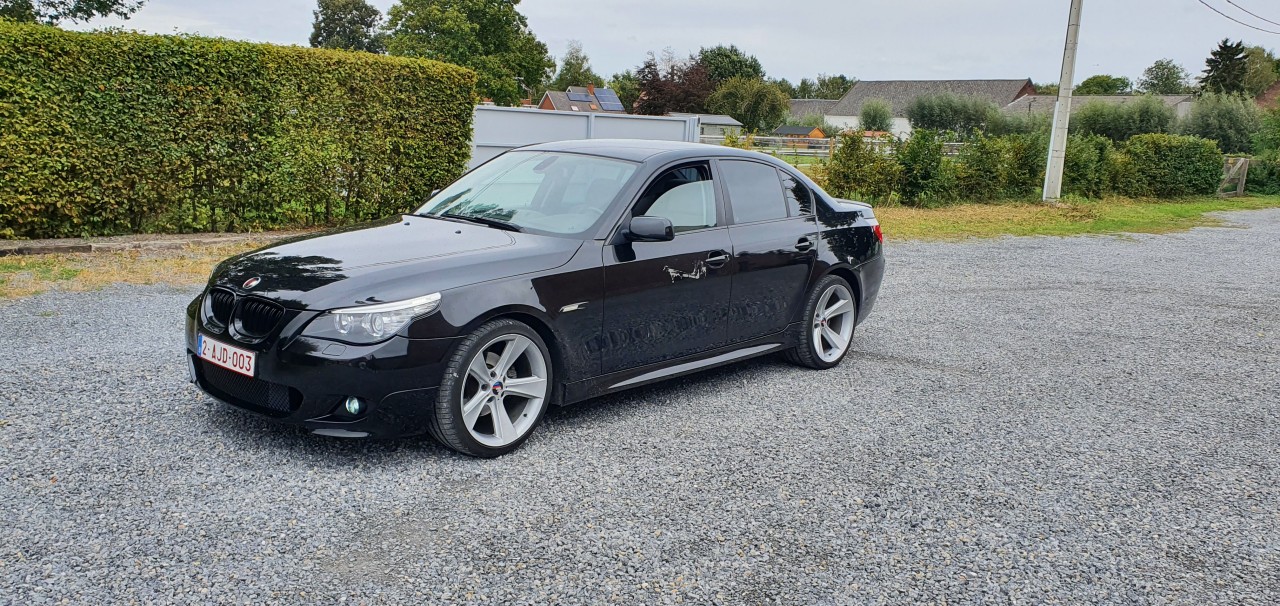

Voici le résultat :
Et ce que ça donne d un peu plus loin:

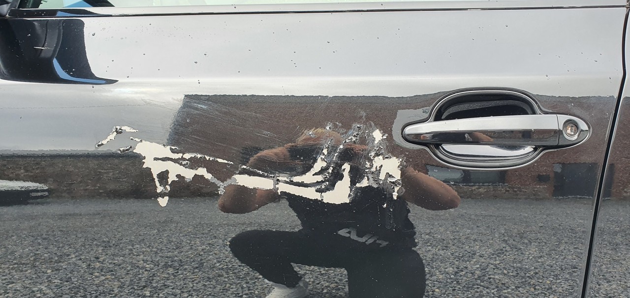

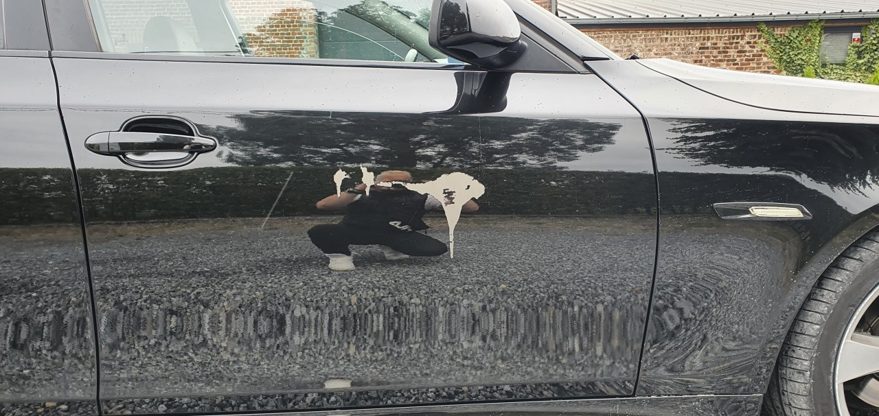

Salut Beaze77 ça fait bien longtemps, mais je viens de lire les dernier message du poste, je comprend pas le poste fini par ton message alors qu il y a déjà un long moment que je t avais repondu a se message et je ne sais pas pourquoi le message ne c est pas mit
Bref en gros je te disais qu il n y avait pas de soucis le plus important c est la santé de tes enfants avant tout,,,,ET d ailleur j espère que tout c est arrangé pour toi?!?!?
Oui comme tu dis j ai la haine pour ce que l on ma fait à mes 2 portes, directement on dirait que ma bmw est une poubelle
Et non je n ai pas encore eu le temps de m attaquer à des modif ni interieur ni extérieur pourtant ce n est pas l envie qu il manque mais j ai eu aussi quelque soucis de santé et quand c est comme ça je suis bloqué au lit pendant plusieurs jours, puis il y a eu le début des fêtes donc denouveau 1 mois sans rien faire .
Ici j ai terminé ma première remise en forme de la bmw, 800€ de pièces pour :
-Gros entretient avec tout ce que ça comprend.
-Travail sur toute l admission et tout ce que ça comprend.
- Remplacement de toute les poulies ,courroies, et le tendeur. Etc.....
- Remplacement ,pompe à eau, calorstat, thermostat de l egr car soucis de température voiture
Mais bon tout cela je vais l expliquer en détails sur le bon poste se soir.
En ce qui concerne mes portes avant, et bien comme j ai les 2 portes à faire, ainsi qu un essais de polissage sur mon pare-chocs car a certain endroit la peinture fait légèrement de la "peaux d orange " et je ne sais plus si je l ai dit dans un autre poste, mais j ai eu un léger accident ,juste bourré dans le cul d un imbecile qui a freiné à mort pour éviter d écraser un hérisson !!!!!!sans regarder derrière lui avant de piler comme un fou ,lui avait une petite voiture de me........ donc moi avec mon tangue a 50 km/h ,j ai tellement plier sa voiture que même les sièges arrière on bougeait et moi juste les 2 carré qui se trouve de chaque côté de la grille en bas de pare-chocs qui sont tombé ýlol et un peu de peinture qui est partie donc , là aussi il y a repeindre mais sachant que le pare-chocs a prit un coup dans sa gueule comme on dit par ici, faut le repeindre entièrement du coup j hésite à mettre un pare choc M5???? Tu en pense quoi ?

Dans les autres modifs à réaliser, voila ce que je vous propose:
Passage des compteurs en blancs, (Perso le orange me sortait par les yeux .
Si déjà un volant M, Protection/réfection du volant avec un couvre volant ///M
Et covering des inserts intérieurs (couleurs au choix)
Sur la photo de mon ex e60, voici les 3 réalisés
ITuto pour modif compteur
http://www.xxxxxx.com/phpbb3/viewtopic.php?f=225&t=6644
Remplacer xxxxxxx par bmw-serie3
tu suis ce tuto jusqu'à l’étape 9 (le compteur est un peu différent sur E6x, mais le principe de démontage est identique)
Pour retirer les aiguilles, tu peux le faire à la main, le tout étant de les tirer bien verticalement (et pour les remettre, tu humidifies un peu le trou pour que ça glisse...classique quoi ! ). Pas besoin du coup de la pièce de 5cts sur le compteur de la E60
Ensuite, pour changer les LED (il en faut 2*4), c'est différent puisque sur le compteur de la E6x, elles sont soudés sur une nappe qui est tenue sur le PCB via des petits ergots plastiques. il y a 2 nappes (donc 2 * 4 led)
Il faut lever cette nappe délicatement pour la déclipser des ergots, et ensuite, après avoir bien noté le sens des LED, il faut les dessouder et mettre les nouvelles. (fait toi aider si possible, car il faut 3 mains ) et un peu de dextérité.
je te conseille d'étamer les connecteurs des led avant de les souder, ce sera plus facile. Attention à bien positionner les leds, car tu pourras voir que les rectangles dans lesquels elles s’insèrent, ne sont pas très large...(mais tu peux les agrandir avec le fer souder si besoin.
Si tu es propre, il n'y aura pas de soucis (ou 1 sur 8 peut être...)
exemple de LED à commander:
http://www.ebay.fr/itm/124-25-LED-CMS-B ... K:MEWAX:IT
Pour passer les aiguilles en rouge, il te suffit juste de te procurer un marqueur Rouge, et de "peindre" avec (dessus, dessous, ça suffit)

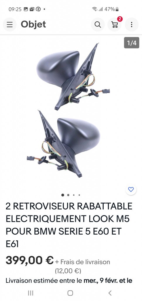

Tu cherches quoi comme type de coque ? type M5 ?
Genre ça ?
Genre ça ?
- Membre actif
- Messages : 125
- Enregistré le : 12 déc. 2019, 03:03
- Voiture : Bmw série 5 e60 520d 150 ch automatique de 2006
- Localisation : Belgique
Salut bibi, oui exactement, j en ai commandé mais ils sont dans leur caisse car le vendeur ebay m a assuré que c était le bon modèle mais quand j ai ouvert la boîte j ai directement vu que c était pour les séries f.
Tu sais où les trouver pour modèle e60 2006?
Ca serait le top ça
Un grand merci

bibiforum, tu es super actif sur le forum et a chaque fois que je demande quelque chose tu es tjs la pour aider.
Merci pour ton lien mais je l avais deja vu lais il est super mal coté et si tu regarde bien tu vois que les coques ne sont pas terrible ,la pointe qui dois justement etre spécial comme sur les M1 ,ici est tres mal faite. J en ai trouvé sur un autre site ,je les ai mit en favori ,je te les montrerais quand j aurais retrouver sur quel site c était,.
J ai encore une question certainement bête mais j imagine que l on recois juste les coque arriere et pas le cadre en partie avant qui sert de finition sur la face!?!?! Car coté conducteur je n avais jamais vu mais j ai se fameux cadre fissuré donc je vais devoir acheter en ensemble complet d origine en même temps que les M5 ,pffff ca c est lourd encore des $ en plus par contre car faut que je passe cette semaine chez un carrossier peintre pour qu il me remette un devis pour mes 2 portes avant, suite au vandalisme que l on m a fait durant les vacance , j ai rzcu une lettre de mon assurance pour la "prime" que je dois recevoir suite à l accident pour mon pc avant et les detecteur et comme je vais la deposer pour faire peindre le nouveau pare choc je vais en profiter pour faire les portes en meme temps , .bref bref bref encore merci a toi pour ton message pour les coque de retro.
Ps: avec toutes ses petite bêtise au final je n avance pas dans les projets que j avais prevu pour ma titine et les petites chose a resoudre comme le probleme de micro qji nd fonctionne pas en Bluetooth, la prise aux qui ne fonctionne pas, le chargeur cd que je dois demonter derriere la boite a gant. Je joue de mal chance piur le moment .
Allé faut rester positif.
Encore merci bibiforum

Salut, J'ai pris le premier que je trouvais...
En voici un autre, celui ci est noté 4.9/5 pour plus de 100 ventes de coques
https://fr.aliexpress.com/item/1005002033943553.html
Je ne suis pas spécialiste des coques, donc, pour la partie fissurée que tu évoques, je crois voir de quoi tu parles pour avoir déjà démonté mes coques, mais cette partie est solidaire du retro en entier

Je te remercie je vais comparer avec l annonce que j ai mit dans mon panier ,comme ça je commanderai celle qui me paraissent les mieux. Mais je suis déçu car comparé au model qui son vendu pour une e87 donc model M1, les modèles sont bien mieux que pour les series 5 par contre j ai vu sur ebay les modèles dont l intitulé est " rétroviseur M5 électrique et chauffant rabatable manuellement " pour 330 € si je ne me trompe pas et " rétroviseur M5 électrique et chauffant et rabatable électriquement" a 400€... ca fait cher mais c est ce que j aime le plus , le fait qu ils soient ovale je vais dire ,je trouve ça plus élégant que les gros rectangle que l on a .bibiforum a écrit : ↑31 janv. 2022, 19:35Salut, J'ai pris le premier que je trouvais...
En ce qui concerne la partie avant que je te parlais le tour rectangulaire qui fait la finition sur la fasse avant du retro, j ai cherché et impossible a trouver comme tu me l as dit cela fait partie du retro en lui même donc je vais aller voir dans une casse bmw que je connais pour tenter d acheter juste cette pièce
Voici les M5 que je t ai parlé :
.une excellente journée à toi

Voilou j en reste là mais je pense que je vais avoir pas mal de question pour finir l interieur.
L extérieur c est simple, c est:
- repeindre les portes avant, du au vandalisme.
-achat des ailes avant M5 + peinture
-remplacement pare chocs avant + peinture,du à l accident en droit
-j aimerai changer le diffuseur arriere pour un diffuseur double sortie et du coup mettre un échappement double sortie.
-et voir selon les finance si je peux me permettre des retfl M5 ou si je dois me rabattre sur des coques.
Mais l interieur je sais quoi pour les insert, pour le pommeau nouvelle génération, pour les soufflets M du pommeaux et du frein à main, et d autre detail mais par contre il y a 3 , 4 , 5 , 6 , choses dont je n ai tjs pas trouvé les solution et j aurais sûrement besoin d aide.
Allez un tres bonne journee a tout le monde ,oh j avais oublié que nous somme samedi ,profitez bien du coup
