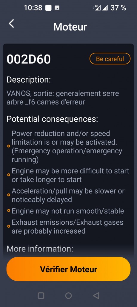

Mon X6 m'indique un défaut moteur suite au remplacement de la chaine de distribution, il indique le moteur ne peut fournir sa pleine puissance ...
Dans le même temps j'ai un code défaut sur Carly : 002D60
Je vous joins les captures, quelqu'un pourrait il m'éclairer sur le sujet ...

2D60 VANOS, sortie, arbre à cames d'erreur généralement bloqué

Suite à nos échanges je reviens faire un compte rendu maintenant que ma voiture est passée chez BMW.
Changement de la "vanos" arbre à cames échappement à priori elle avait déjà été changée d'après BMW
par une électrovanne sans marque ni référence apparente ...
Le problème est résolu pas de défaut pour le moment.
