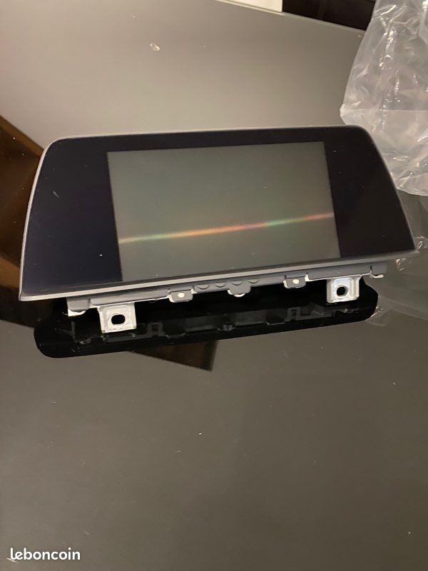

Salut à tous , j’ai une 125i f20 de 2014 avec l’écran de base . Pensez vous que cet écran Voici une annonce intéressante que je viens de trouver sur Leboncoin : https://www.leboncoin.fr/equipement_auto/2083165965.htm
sois compatible pour remplacer le miens ? Il y a t il des choses à coder ? J’ai BimmerCode et un vgate . Merci

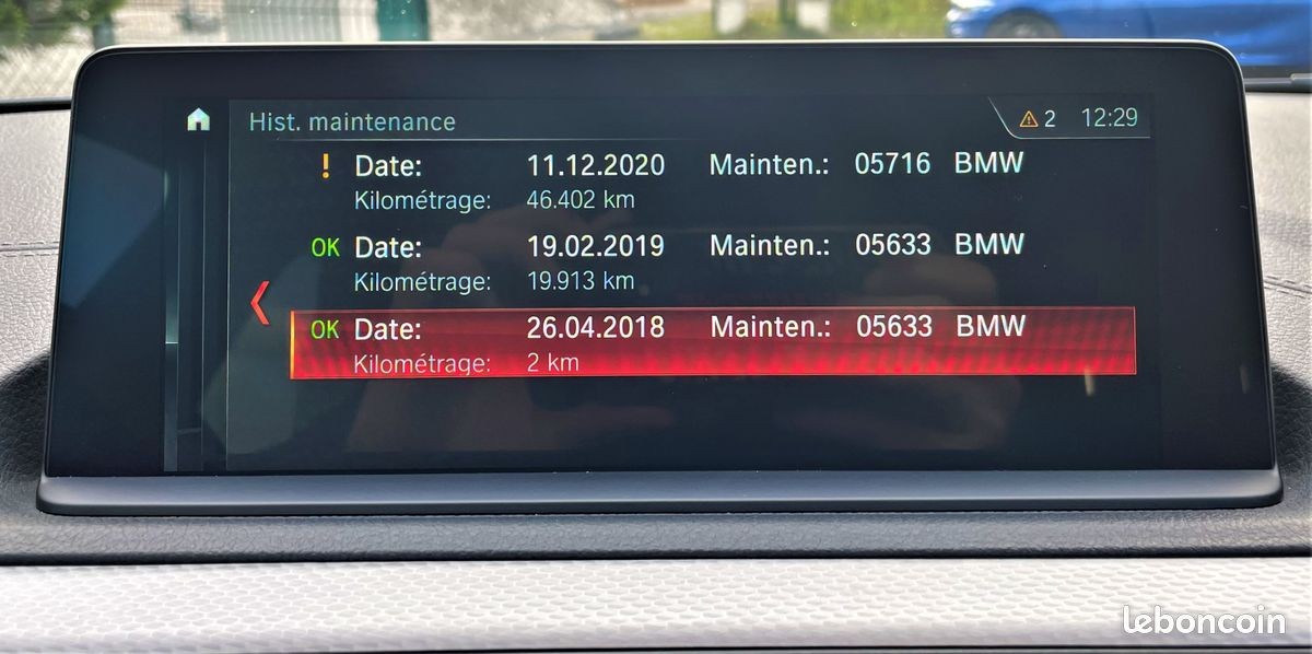

on dirait pas que c'est le grand gps je trouve
Re: F20 upgrade écran oem
Je confirme :

Car je ne vois pas ce qu'il y a de plus bas de gamme comme écran que celui qui est vendu dans l'annonce LBC. (J'en parle en connaissance de cause, j'avais le même)

Ben je peux me tromper, mais pour moi c'est la même taille... Soit 6,5 pouces

Je confirme que la réf correspond bien à un écran 6’5….donc certainement à la taille d’origine que tu as déjà !!
Si tu veux changer de taille , tu peux regarder sur eBay par ex , ou d’autres bien sûr ….

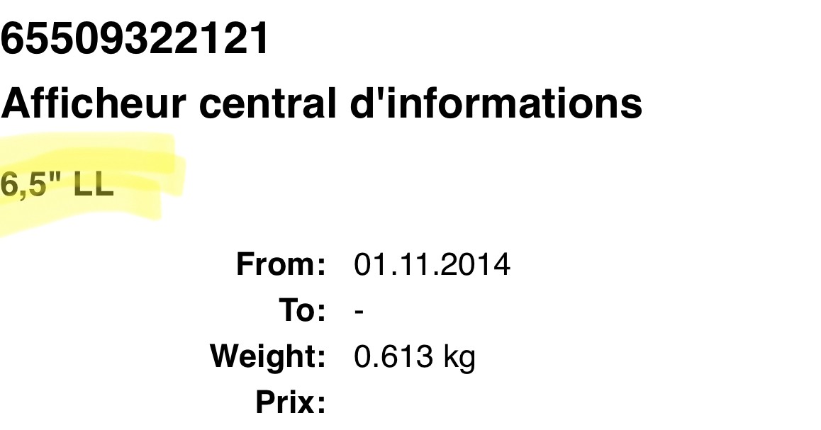

Le 6.5" était possible sous certaine option (par exemple si SA663 radio Pro ou SA606 Nvig. Business) le 6.5" était possible mais le référencement BMW était différent
As tu cheker sur un ETK
Peut tu nous communiquer un VIN (MP sinon)
Celui de l'annonce étant 65509322121 et plutôt pour l'option SA606

Si je vois l'ecran qui est sur le l'annonce et par apport a ce que vous avez, c'est plus grand , comment vous pouvez l'installer en ayant pas de place ?
Ne faut-il pas prendre un ecran de la meme taille ?

La taille de ´ la boîte support ´ est la même ….
C’est juste l’écran et son affichage pur qui est ´ différent ´ ….
