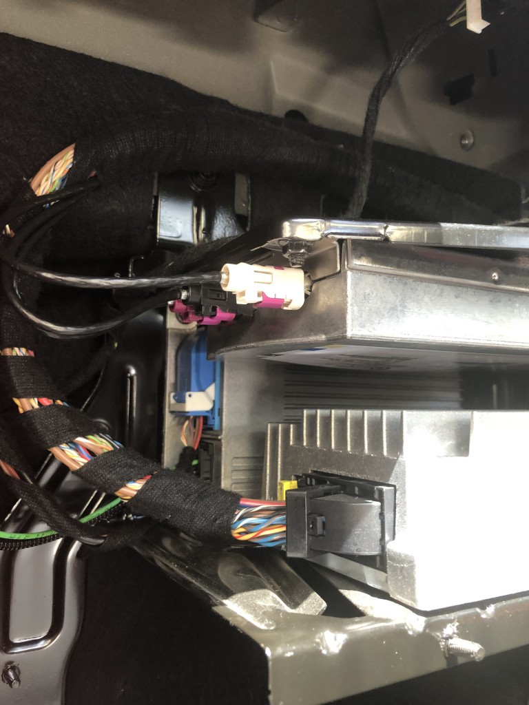

Bon, finalement, j’ai eu le temps de m’y mettre ce soir.
J’ai donc débranché la batterie pendant plus d’une heure, enlevé la garniture gauche du coffre et déconnecté et re connecté les « alimentations » des différents boîtiers où sont raccordés des fibres optiques, puis tout remonté, en vain, j’ai effacé quelques défauts qui étaient montés suite au débranchement de la batterie, tout est rentré dans l’ordre, mais aucuns effets sur le fonctionnement des caméras
Je vous joints quelques photos des différents boîtiers au cas où.

Je trouve très étonnant que tu n’aies aucun défaut apparent ….c’est comme si ton écu n’existait pas …
