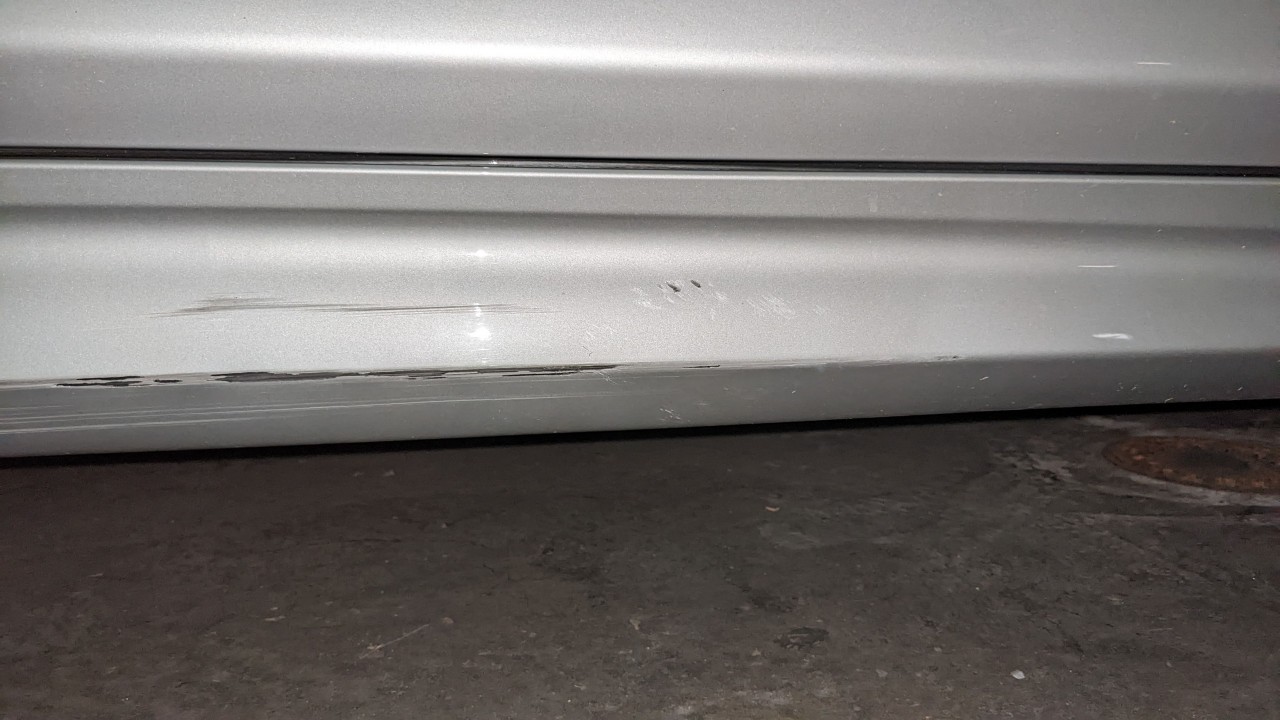

J'ai rayé le pare-choc avant et le bas de caisse de ma Série 4 Gran Coupé dans mon parking.
Voici 2 photos des dégâts , pouvez-vous me dire si c'est rattrapable au stylo de retouche ou faut-il nécessairement passer par un carrossier ?

Ca dépend surtout de ton niveau d'exigence. Avec un stylo, tu ne pourras pas rattraper de manière invisible. Tu pourras seulement l'atténuer et rendre acceptable, compte tenu de l'emplacement.
Si par contre tu veux que redeviennes comme avant, pas le choix, c'est le carrossier.
Edit : j'avais pas fait attention au bas de caisse... Ca fait donc 2 éléments à reprendre, dont un assez étendu. Perso j'irai chez le carrossier...

+1 carrossier pour un résultat de qualité.

Le kit va principalement donner la couleur et le vernis.
La qualité du résultat, ce sera plutôt le temps passer à poncer et à employer les bonnes granularités.
Le problème dans votre cas, c'est qu'il y a des surfaces compliquées. C'est faisable mais plus chiant.
En plus, il semble qu'il y ait des rayures où juste le vernis est parti et d'autres bien plus profondes.
Si vous débutez et voulez le faire vous-même allez-y rayure par rayure en commençant par la moins profonde et la moins étendue et allez vers le plus au fur et à mesure.

Le stylo retouche, c'est bien pour les petits bobos :Impact gravillon , petit coup de portière.
Pour le reste, s il y a de la surface à reprendre, c'est non
