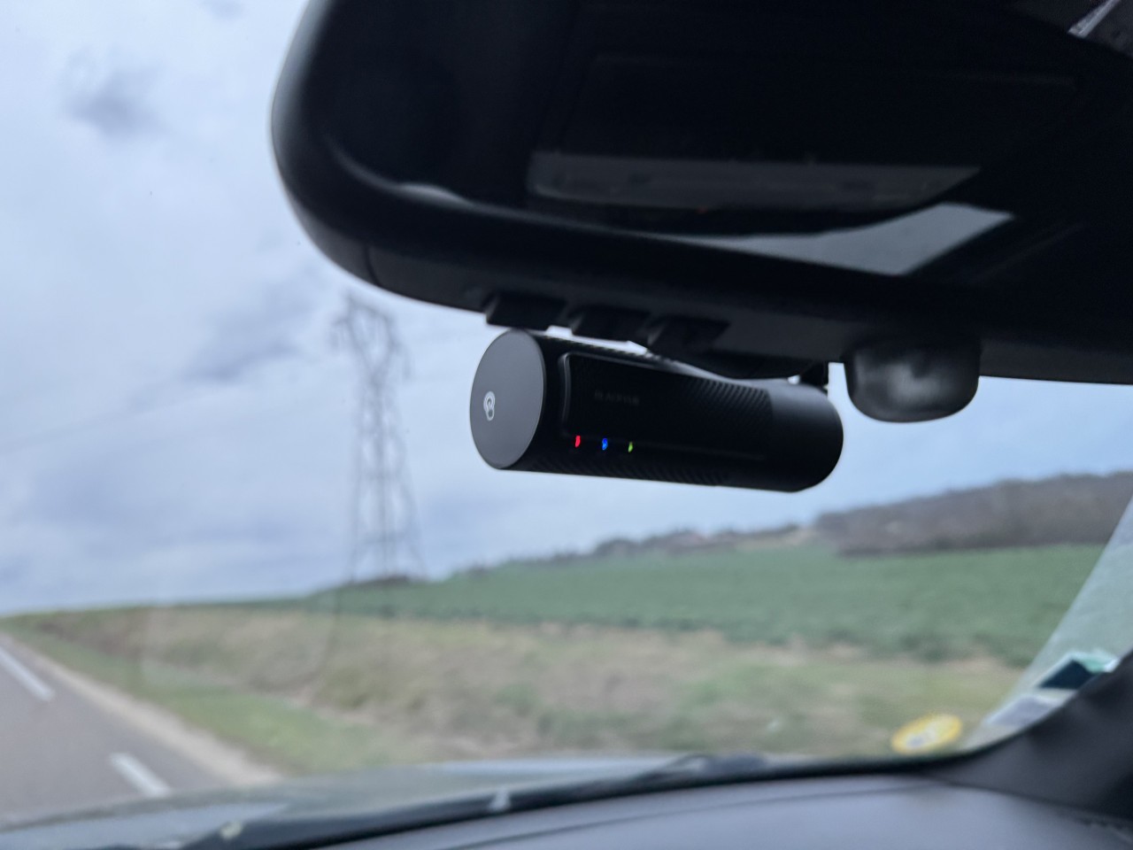

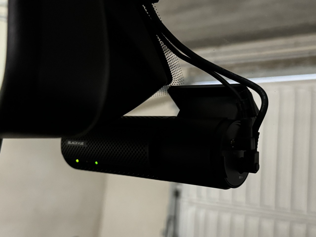

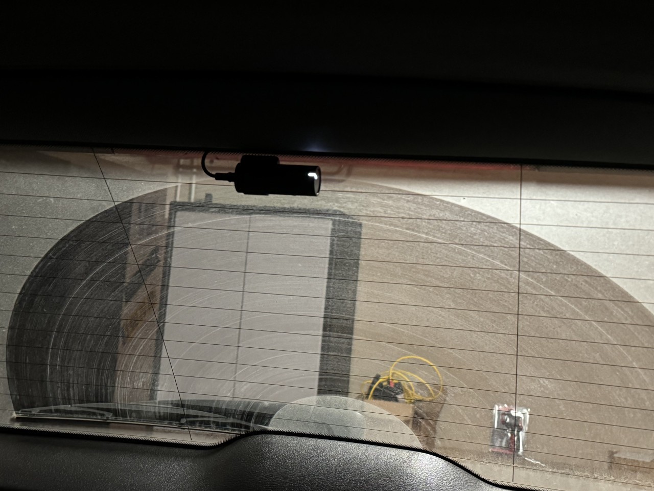

Alors voilà le pourquoi de ma question .. J'ai mis en place une Dasch Cam avant et arrière avec batterie de secours qui se recharge en roulant, et permet un mode parking de plus de 35 heures ...
Installation plutôt facile et je trouve propre et pro. Il y a une carte SIM donc sauvegardé sur le Cloud.
Très discret pour le conducteur, ce n'est pas dans le champs de vision et surtout derrière le rétro ...
Je partage les visuels (oui je sais .. ma voiture est très très sale !).
Voilà voilà ...

La cam arrière est connectée à celle de devant ... facile ça passe assez bien.
La cam avant j'amène l'alim dans la boite à fusible sous la boite à gants. Facile aussi dans le X5 .. il y a de la place.
Soudure avec le connecteur de la batterie spécifique à la Dash Cam.
La batterie je l'ai mise dans la boite à gant, passage des câble facile et totalement invisible. Je n'ai même pas démonté la boite à gant.
D'ailleurs je voulais la démonter mais sauf erreur c'est une vrai galère. Faut déposer le bandeau sup, puis l'aérateur pour atteindre toutes les vis. C'était tellement facile sur le X3 .. bref.
Ensuite pour la connexion de la batterie à l'alim de la voiture c'est génial. Ils fournissent un connecteur format fusible qui vient en lieu et place d'un fusible de 10A sur lequel tu reconnectes le fusible que tu as enlevé et un fusible spécifique pour la batterie. Malin et réversible.
Donc franchement c'est top et facile.

D après les photos, c est une dashcam de chez blackvue
Re: Installation DASCH CAM
Désolé je n'avais pas vu.
Alors oui j'ai pris une Blackvue.
