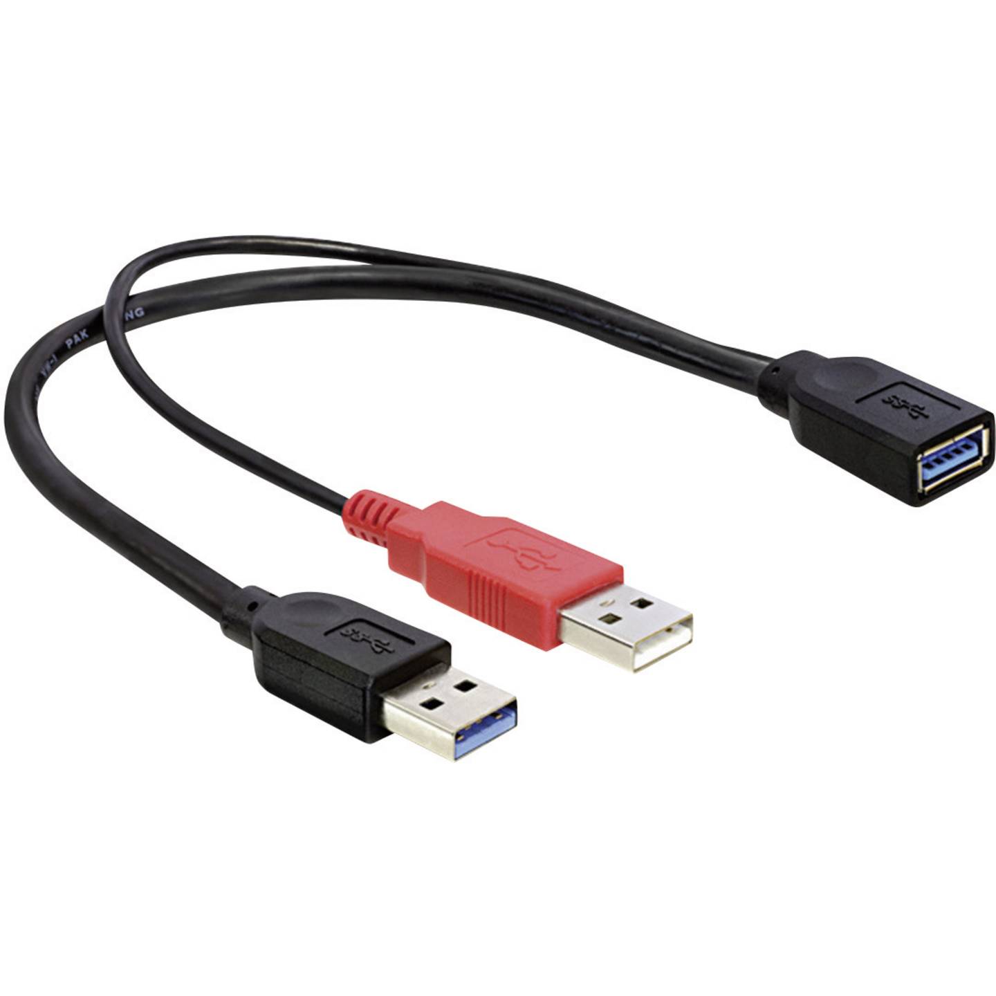

Why not... mais parfois, il "charge" quand même en m'affichant 40h de charge :pleure:
je vais essayer ça, le rouge sur l'allume cigare et le noir sur le port USB de la BM
Re: Port USB qui ne charge que très peu
Publié : 18 juin 2024, 20:26
par music2105
:NonNon: pas du tout sur que ca marche...
en général , il y a une connexion pour la charge et la 2eme pour le data....
