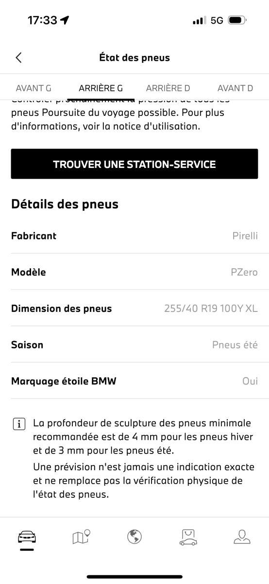

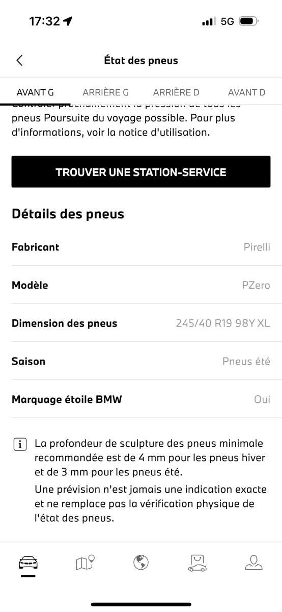

Sur quel motorisation d’i4 (xdrive ou pas) et quelle monte pneumatique (dimensions et marque modèle d’exact), pour infos? Tu es parti en aquaplaning pour fair un 180°?

Pour éviter l'à coup, perso j'appuie déjà sur l'accélérateur avant de couper le régulateur. Là la décélération en mode B a été trop puissante, étonnant cependant de faire la toupie !
Sinon je n'étais pas du tout rassuré par ma monte d'origine (P zero 18") dès qu'il pleuvait/vent latéral. Je les ai changés pour des Michelin Crossclimate, depuis elle est sur des rails !
myx63
Messages : 25
Inscription : 03 févr. 2024, 20:08
Voiture : Bmw I4
Re: Attention au Mode B sur la pluie !!!
Message par myx63 »
Il y a peut être de ça aussi
J’ai toujours roulé en Michelin Pilot Sport, j’ai jamais changé depuis 2012. Sauf depuis 4 mois sur la i4…

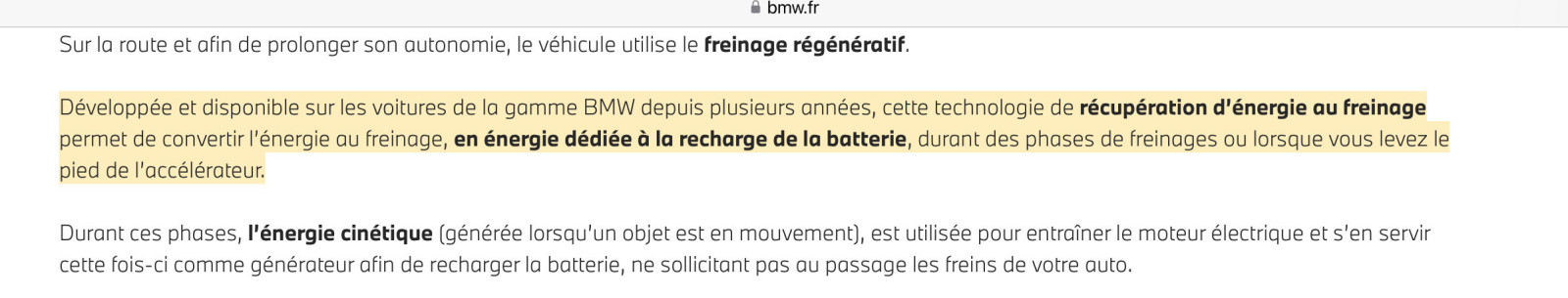

Je ne sais pas si l'ABS joue sur le freinage regeneratif.
Si non, cela peut entraîner un blocage de roue sur revêtement glissant (le freinage régeneratif est puissant sur l'I4) et expliquer le tête à queue.
Messages : 14725
@klawal paradoxalement, je dirais l’inverse.
L’objectif de l’ABS n’est pas d’améliorer le freinage, mais d’assurer le maintien en ligne de la trajectoire pendant la décélération ET de conserver un pouvoir directionnel pour changer de direction si nécessaire pour éviter un obstacle.
L’objectif du mode B est de recharger au lever de pied et à la décélération, profitant de l’énergie cinétique d’un véhicule de près de 2 t, pas de freiner.
MAIS, coupler ce dispositif avec le régulateur de vitesse adaptatif qui va cibler le maintien du véhicule à une allure fixée et à une distance des obstacles mobiles ou fixes, et donc maintenir une accélération, la renforcer (en montée) ou au contraire en descente ou l’effet du poids va devoir être compensé pour éviter l’augmentation de la vitesse par une action sur les freins et/ou la captation de cette énergie par le dispositif à commande électronique de recharge qui va avoir un effet mécanique de ralentisseur: je ne pense donc pas que le ralentissement de la vitesse de rotation des roues puisse conduire à un blocage, sur lequel les capteurs d’ABS qui détermine la vitesse de rotations des 4 roues pour que le calculateur électronique de l’ABS détecte les éventuelles différences et agisse mécaniquement sur les freins pour les reuniformiser, en
Or, j’ai du mal à concevoir que les 2 calculateurs ne soit pas « interfacés », qu’une priorité ne soit pas donné à l’ABS … et au maintien dans la voie, qui peut manquer de doigté et peut-être en rajouter… pure hypothèse…
