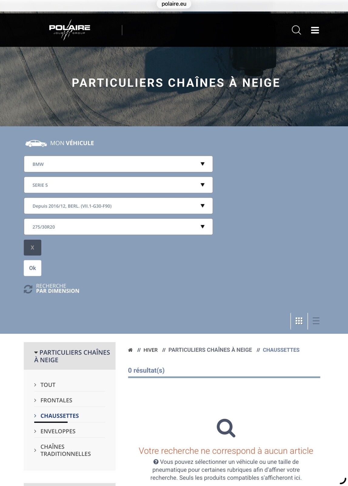

J'ai cru commander les bonnes , des Michelin (achetons francais ...) SOS grip evolution , SOS 8 . Mais à la reception je ne vois pas ma dimension sur la boite ??
Si quelqu'un peut me conseiller sur le sujet ...? Merci

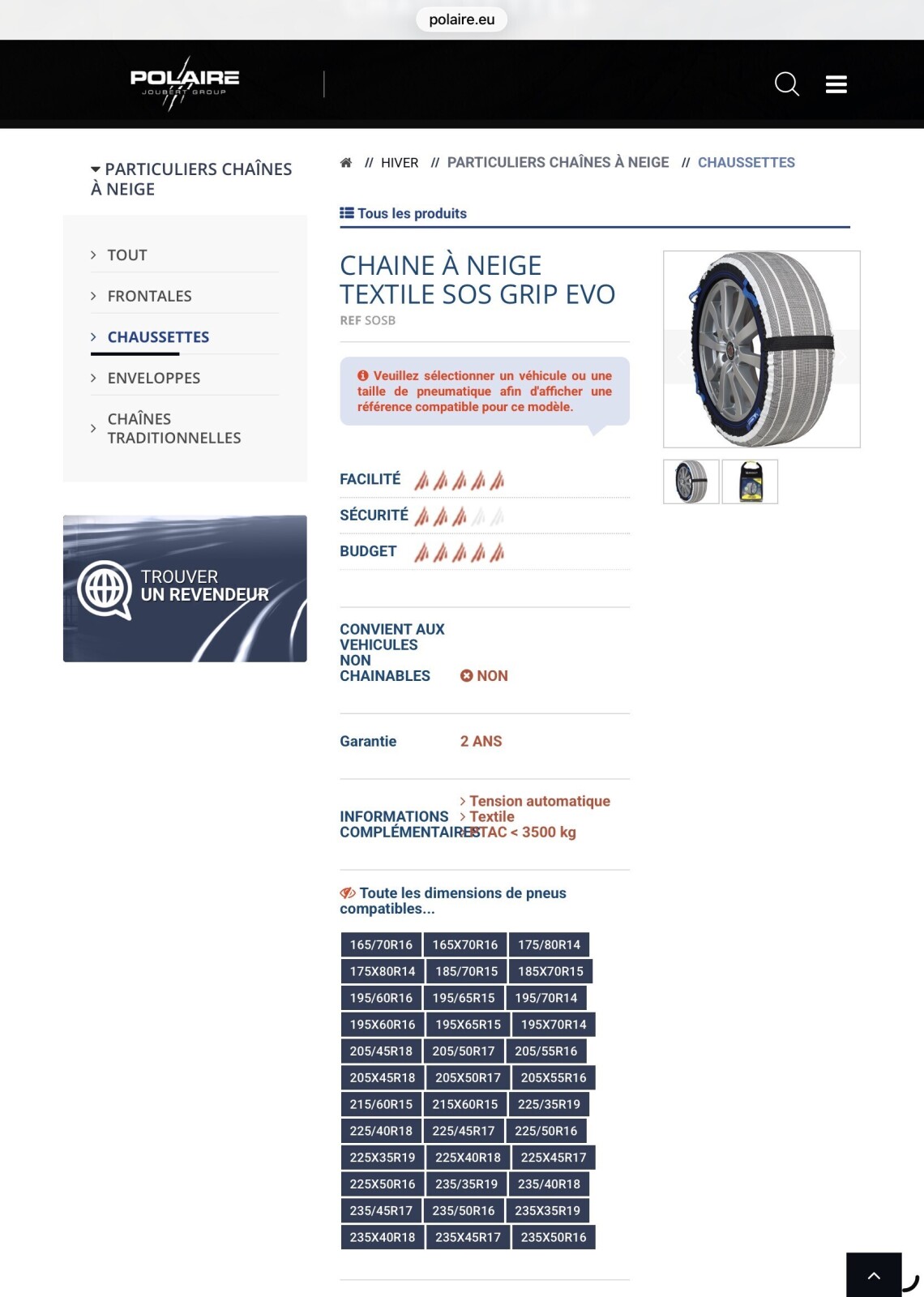

Une simple recherche t’aurait permis de trouver facilement les MUSHER en taille 8 … ce que j’avais sur mes G3x:
https://musher-antiglisse.com/pages/cha ... 275-30-r20
Polaire (Groupe JOUBERT) les fabrique pour michelin, effectivement ce modèle n’apparaît pas dans la dimension 275/30/20 pour tes arrières :
https://www.polaire.eu/chaines_neige/ch ... -2?mtrv2=B
