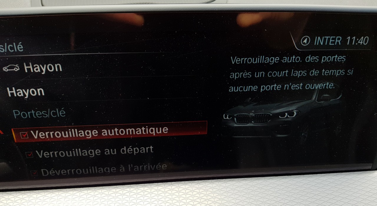

Bonjour à tous, je fais appel à votre expérience. Dans mon idrive (2018), j'ai ce paramètre de verrouillage automatique :
Pour moi cela signifie que quand je m'éloigne, la voiture se ferme toute seule. Selon mon CC cette option n'existait pas a l'époque de la fabrication de la voiture en 2018.
Comment cela fonctionne t-il pour vous ?
Merci de vos retours

Ce n’est le verrouillage à l’éloignement qui est décrit, mais le verrouillage après un certain laps de temps

Donc normalement si je la laisse ouverte sur mon parking, elle devrait se fermer toute seule ?
En l'occurrence, ce n'est pas le cas : elle reste ouverte toute la nuit

Non, c’est si par hasard tu la déverrouilles, mais que finalement tu ne rentres pas dans ta voiture, elle se reverrouille au bout de quelques dizaines de secondes.
Si tu as roulé avec, ou si tu as simplement ouvert la portière, elle ne se referme pas seule.

+1 avec citizen
:Top: Exact, même principe chez VW (sécurité)
