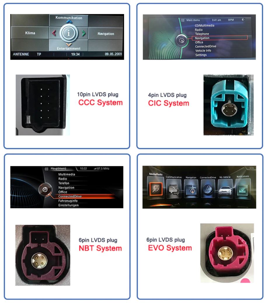

J'ai parcouru l'ensemble de cette discussion et c'est vraiment une mine d'or. Merci à tous les contributeurs, vraiment :Merci:
En vrai je suis tombé sur ce topic en cherchant des infos sur les boitiers MMI et je me rends compte que la solution évoquée ici est bien meilleure.
Du coup, j'envisage d'adopter cet écran (Android 11, 10.25): https://fr.aliexpress.com/item/10050032 ... 3234589003
Et j'aurais plusieurs questions pour lesquelles je n'ai pas pu trouver de réponse même en lisant toutes les pages (ou alors ça m'a échappé mais je l'ai fait 2 fois).
J'ai une F20 de Septembre 2012 avec l'écran de base et l'option bluetooth.
Mes questions sont donc les suivantes:
  • L'écran a-t-il beaucoup de reflet même avec le filtre anti-reflet du modèle qui m'intéresse ?
  • Est-il possible d'utiliser le bluetooth OEM d'origine avec cet écran ? (c'est évoqué plusieurs fois ici mais vraiment la réponse n'est pas claire pour moi). Même question pour l'usb dans l'accoudoir central
  • Que se passe-t-il si je prends un modèle nbt alors que j'ai une prise cic ? Existe-t-il un adaptateur ou est-ce fichu ? Je n'ai pas encore ouvert pour voir de quoi il s'agissait. J'ai lu qu'il y a de grande chances que j'ai une prise nbt puisque j'ai dans les premiers modèles de F20.
  • Ayant l'option bluetooth j'aurais donc très certainement des soucis avec la sortie aux puisque, si j'ai bien compris, le son partira jusque dans le coffre via combox. J'ai lu que c'était désactivable via coding (pas de soucis j'ai ce qu'il faut et e-sys pour le faire). Mais quel est l'impact d'une telle modification ? J'imagine que si le son part dans le coffre de base c'est qu'il y a une bonne raison.
Je n’ai jamais testé , mais pour moi , ça ne marchera pas … je ne connais pas d’adaptateur existant…
l’iDrive du CIC et du Nbt sont complètement différents ….
Regarde là pour t’aider…
Et vérifie ….
Re: [Tuto] Codage special F3X
Et je dirais Nbt …
Pulsarone
Messages : 2674
Voiture : F45 225i
Re: Ecran Android
Message par Pulsarone »
Dans le tuto de Music2015 (merci à lui) l'image décrivant le CIC 2008 possède dans 80% des cas, une prise 6pin LVDS
J'ai un CIC 2012 et un Android NBT :study:
Bref, et pour faire court : Toujours démonter son écran idrive avant d'acheter
1) vous êtes sur de ce que vous achetez ;)
2) vous apprenez la manipulation du démontage remontage (sans être pressé de monter le nouvel écran puisque pas encore reçu) :lol:

Comme quoi , il faut absolument effectuer un premier démontage pour contrôler ….

Pour ceux que ça intéresse, ma F20 de septembre 2012 possède une prise nbt alors que j'ai un cic.
Pas d'adaptateur existant.
