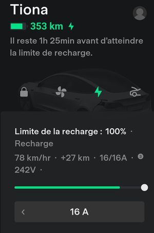

Steph tu dis que tu sors 242V. si je veux vérifier sur mon appli quel est le bon chiffre ?

Message par Steph »
230V +/- 10V
