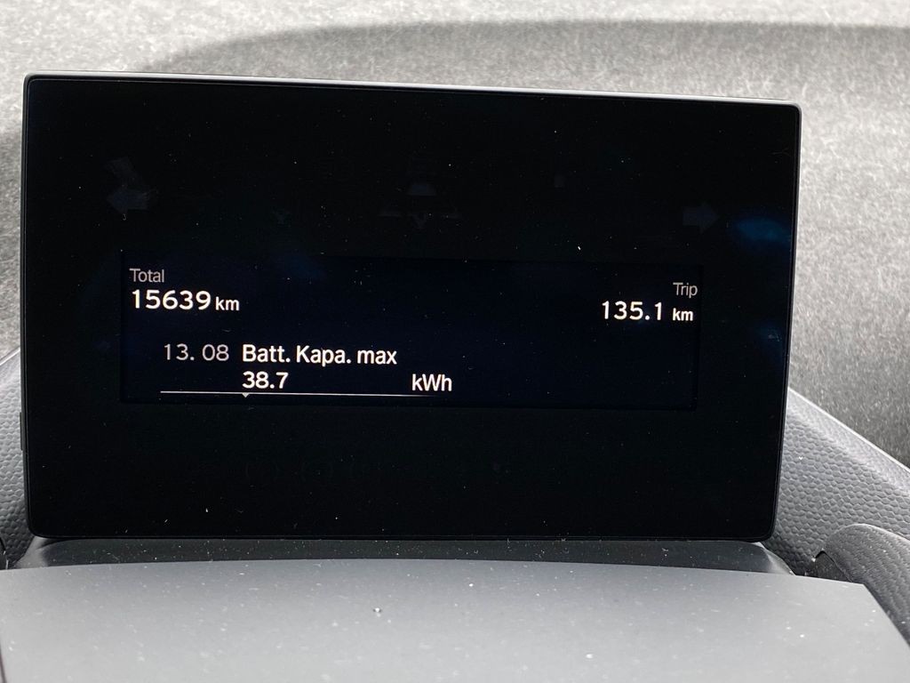

Le constructeur affiche une autonomie de 307 km.
Sur un véhicule d'occasion on peut lire par exemple 240 km d'autonomie après une recharge complète.
Soit une perte de 22%.
Peut-on accorder un peu de valeur à ce genre de calcul ou alors il ne veut rien dire ?

Pas grand chose, car bmw n’est pas tesla et n’affiche pas la valeur d’autonomie théorique, mais celle dépendant de l’historique d’utilisation du véhicule. Plusin roule fort, ou qur autoroute, plus on consomme et plus l’autonomie baisse.
Même sur une voiture neuve, on peut très facilement avoir bcp moins d’autonomie que la théorie

La valeur affichée à l'écran est-elle significative ?
Si oui, peut-on facilement, lors d'un essai, accéder à cette valeur ?
