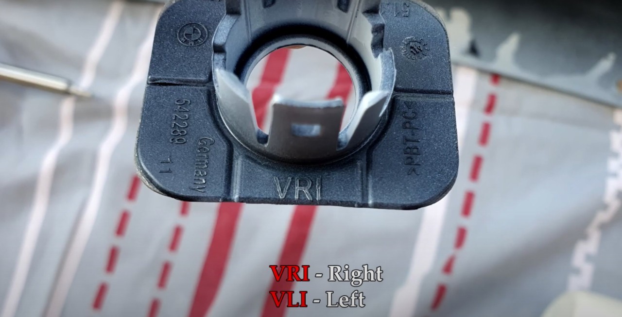

Au minimum il va falloir déshabiller les protections de carters qui sont fixées sur le bas du pare choc.
Après , deux cas
- capteurs d'éclipses et rien de cassé
-support de capteur "collé au pare-chocs " cassé "
Voilà à quoi ça ressemble
Hope it helps !

Cela m'est déja arrivé plusieurs fois avec mon X3 F25, les capteurs avants ressortent trop et sont facilement repoussés à l'intérieur de l'auto lors d'un petit choc. J'ai du accéder par l'intérieur chaque fois et les recoller à leur place.

Oui j’ai finalement du démonter le pare-choc avant complètement car ce n’était pas les capteur qui était déclipsés mais les supports qui étaient décollés…
J’ai rayé légèrement l’intérieur du pare-choc aux endroit des supports pour avoir une plus grande surface de contact et je les ai recollés avec de la colle epoxy
