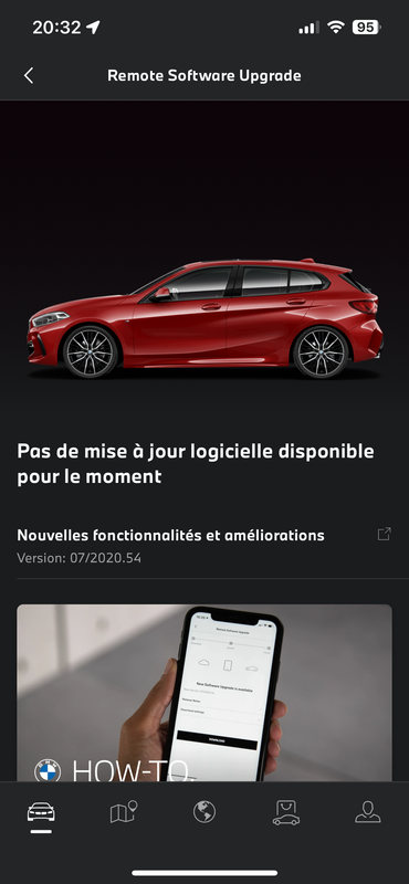

Bonsoir , à tous
Je me permet de poster ici , car depuis peu j’ai pris possession d’une série 1 F40 en 120d de juillet 2020 .
En vérifiant la version installé dans mon idrive, je me suis rendu compte que la version daté apparement de 2020 version 07/2020.54 .
Je me demande si cela est normal que ce véhicule ne dispose pas d’une version plus récente que celle installé en 2020 .
Si quelqu’un pourrait me conseiller svp ?

Alors pour ceux qui non pas de MAJ du Remote software Upgrade depuis un moment.
Je vous conseille de regarder d'abord dans l'application "MyBMW" dans l'onglet "Configuration du véhicule"/Réglages de la mise à jour du logiciel" et de voir si dans REMOTE SOFTWARE UPGRADE, Télécharger automatiquement et Télécharger via WIFI uniquement sont actif ( Bouton vers la doite).
Il vous faut aussi vérifier sur le site internet "MyBMW" dans la partie votre garage, onglet "Réglages"/"Paramètres de protection des données personnelles"
Vous déroulez le menu et dans "Amélioration des produits" vous vérifiez que "Remote Software Upgrade" est bien activé.
