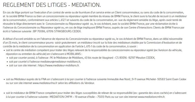

Effectivement c'est pas clair et on peut raisonnablement penser que le radiateur EGR qui in fine a été changé (au titre de la campagne de rappel) n'était pas étranger au désordre rencontré et aux autres travaux effectués par le garage.
A ta place je saisirais le médiateur, ça ne coûte rien et cela peut s'avérer très bénéfique surtout dans ton cas, dans la mesure où ton véhicule faisait déjà l'objet d'une campagne de rappel (vice reconnu par BMW) et que le radiateur EGR n'a pas été changé lorsque tu leur avais amené ton véhicule la première fois (pièce non disponible)

Merci de vos reponses, le courrier est parti on verra leur reponse.
Si ce n'est pas favorable on poursuivera
