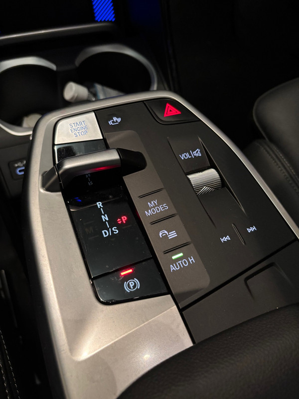

Je ne sais pas si c'est lié, mais j'active l'auto hold par defaut, et j'ai bien le frein de parking actif par defaut (led allumée et activé en auto dans le menu). Quand je demarre ensuite la voiture, la led de frein de parking se desactive, mais l'auto hold prend le relai, ce qui signifie que tant que je n'appuie pas sur l'accelerateur, la voiture ne bouge pas. Idem quand j'arrete la voiture. Dès que je coupe le moteur, le frein de parking s'active alors (led allumée).
Est-ce qu'il n'y aurait pas eu avec la mise a jour, une interaction entre le frein de parking et l'auto hold qu'il n'y avait pas avant, et si certains d'entre nous n'utilisent pas l'auto hold çà change forcément nos habitudes?

Tu appuies 1 seule fois sur le bouton d'Auto Hold, et quand tu redemarreras ensuite il s'activera automatiquement au demarrage du moteur

Cela a parfaitement fonctionné
