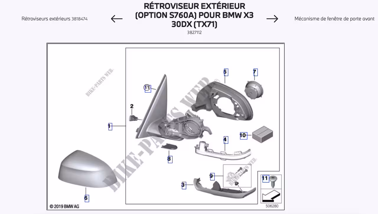

Bonjour j'ai cassé la pièce N° 5 sur mon rétro extérieur gauche (voir dessin ci joint)
quelqu'un sait-il comment démonter le rétro pour changer la pièce ?

Bonjour Dsan2212,
Il m'est arrivé exactement la même chose la semaine dernière ..rencontre fortuite avec un autre rétro .. :yeuxciel:
J'ai commandé la pièce n°5 sur le site Accessoire-Bmw - au prix de 55€
Je l'ai reçu deux jours plus tard :top:
L'échange est assez facile - le miroir se déclipse avec précaution (utilisation d'un petit levier en plastique type démonte pneu vélo).
Il faut décâbler 3 connecteur de ce miroir.
5 petites vis Torx maintiennent la pièce 5 - une fois devisées, il faut déboiter les deux fixations de la coque du rétroviseur (petite pince plate bout coudée) - pas la peine de déclipser la coque du support 3.
Tout s'est remis très facilement .. pas de problème de clipage ni d'ajustement ! pièce rigoureusement identique.
Et rétro fonctionnel après 1/4 h
Mais si Bm te le fait à ce prix .. n'hésite pas.
