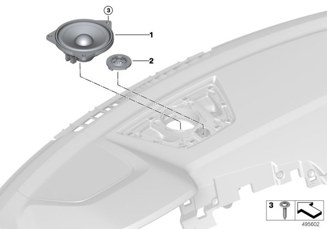

Bonsoir a tous,
J'ai passé commande d'une BMW 120i avec quelque options dont le système HIFi a 360€, je n'ai pas pris le système HK car j'aimerai m'orienté vers un kit Focal.
Mais j'ai plusieurs questions ou je n'arrive pas a trouvé de réponse et j'espère que quelqu'un pourra m'aider ici, l'option système HIFI présise qu'elle contient 10 HP, a quoi cela correspond t il svp ? Car j'e n'arrive pas a trouver cette information.
Car pour moi ca serai :
- 4 HP a l'avant et 1 HP voix centrale
- 2 Sub sous les sièges
- 2 HP a l'arrière
Ce qui ferait que 9 enceintes, donc si quelqu'un pourrait me donné l'emplacement des 10 HP, ca serai sympa.
Merci d'avance :D
V
Vinz67
Messages : 156
Inscription : 01 juil. 2020, 07:59
Voiture : BMW 118i M-Sport DKG
Re: Systeme HIFI F40
Message par Vinz67 »
Salut Davis69
Il me semble que l'option hifi comporte effectivement 10hp car le central sur la planche de bord est composé d'un medium et d'un tweeter. Ce qui fait bien 10hp au total.
Vinz

+1 tableau de bord,considéré comme 2 HP (médium+twitter = 2 voies)....Focal ne semble pas prendre en compte son remplacement... du moins en 2 voies

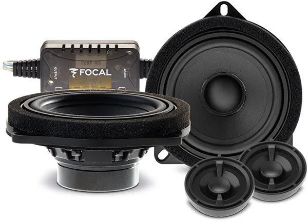

Pour l'équipement FOCAL, il semblerait que les HP de la voie centrale d'origine (un grave et un aigu séparé) soient remplacés par un HP Coaxial (grave et aigu combiné).
Du coup, interrogation : est ce que le tweeter d'origine reste en place ?
https://www.sebastoautoradio.net/voie-c ... w-100.html
https://www.focal.com/fr/car-audio/solu ... cc-bmw-100
En ce qui me concerne je possède le système ''HIFI" de base 6HP :pale: (bien en dessous du système de base de ma précédente F20).
Malgré tout, trouvais le système de base correct au au niveau des basses, mes les aigus/mediums médiocres.
J'ai simplement changé les HP des portes par les Focal, et le rendu est déjà plus appréciable.
https://www.sebastoautoradio.net/haut-p ... -100l.html
Les HP des portes arrières peuvent aussi être changé par les mêmes HP Focal en ajoutant un entretoise
https://www.sebastoautoradio.net/suppor ... c1122.html

Ma question est la suivante, vers quels HP Focal se tourner pour ceux qui ont l'option HIFI (et donc l'emplacement des tweeters dans les portières)
Il y a les Focal IS BMW 100 L avec un kit éclaté et Focal IC BMW 100 L qui comprend les tweeters directement sur les HP.
Quelles est la meilleures options au niveau sonore ?
Pour les IS est ce utile de remplacer les tweeters par rapport à ceux d'origine ? Et est ce facile à réaliser ?
Le fait de mettre les Focal IC BMW 100 L, rajoute du coup 2 tweeters supplémentaires et je me dis que cela risque de faire trop...
Du coup dans mon idée ça serait d'acheter les Focal IS BMW 100 L et d'installer uniquement les HP medium dans les portières. On peut voir aussi que sur le kit éclaté il y a une sorte de boitier en plus, et je m'interroge sur son utilité, est ce indispensable ?
Merci pour vos retours :)
marcello_skarol
Messages : 11
Inscription : 06 juin 2024, 10:56
Voiture : F31 318i e30 cabrio
Message par marcello_skarol »
Le petit boitier est le filtre qui va envoyer les sons les plus aigus vers les tweeters (les plus petits) et le reste vers les woofers (les plus grands). Il y a un filtre (minimum) dans tout haut-parleur (maison et voiture) où il y a des HP de tailles différentes.
