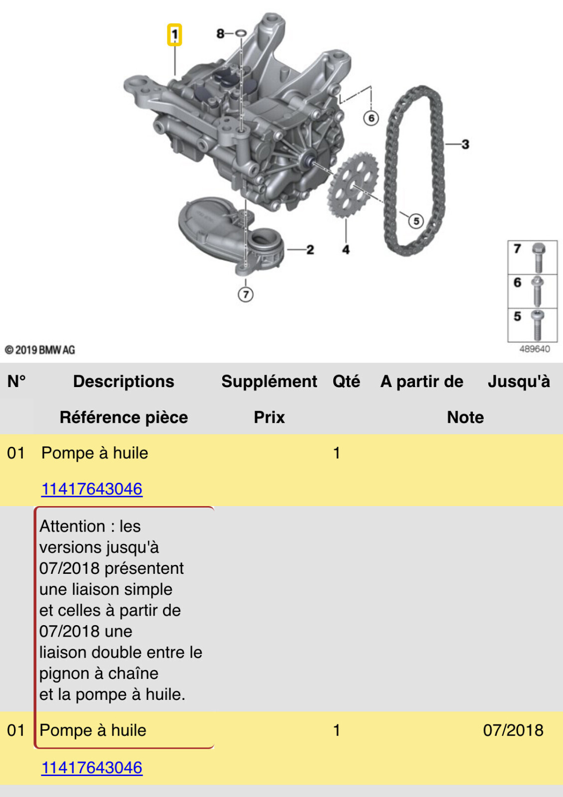

merci,ou tu a trouvé ces références?moi sur ma facture la référence de la pompe qu'il ont mis est : 11417643046 j'éspère qu'il m'ont pas mis une pompe a huile en plastique,tu peut regarder pour moi? merci

merci,et cette référence c'est celle en plastique?
