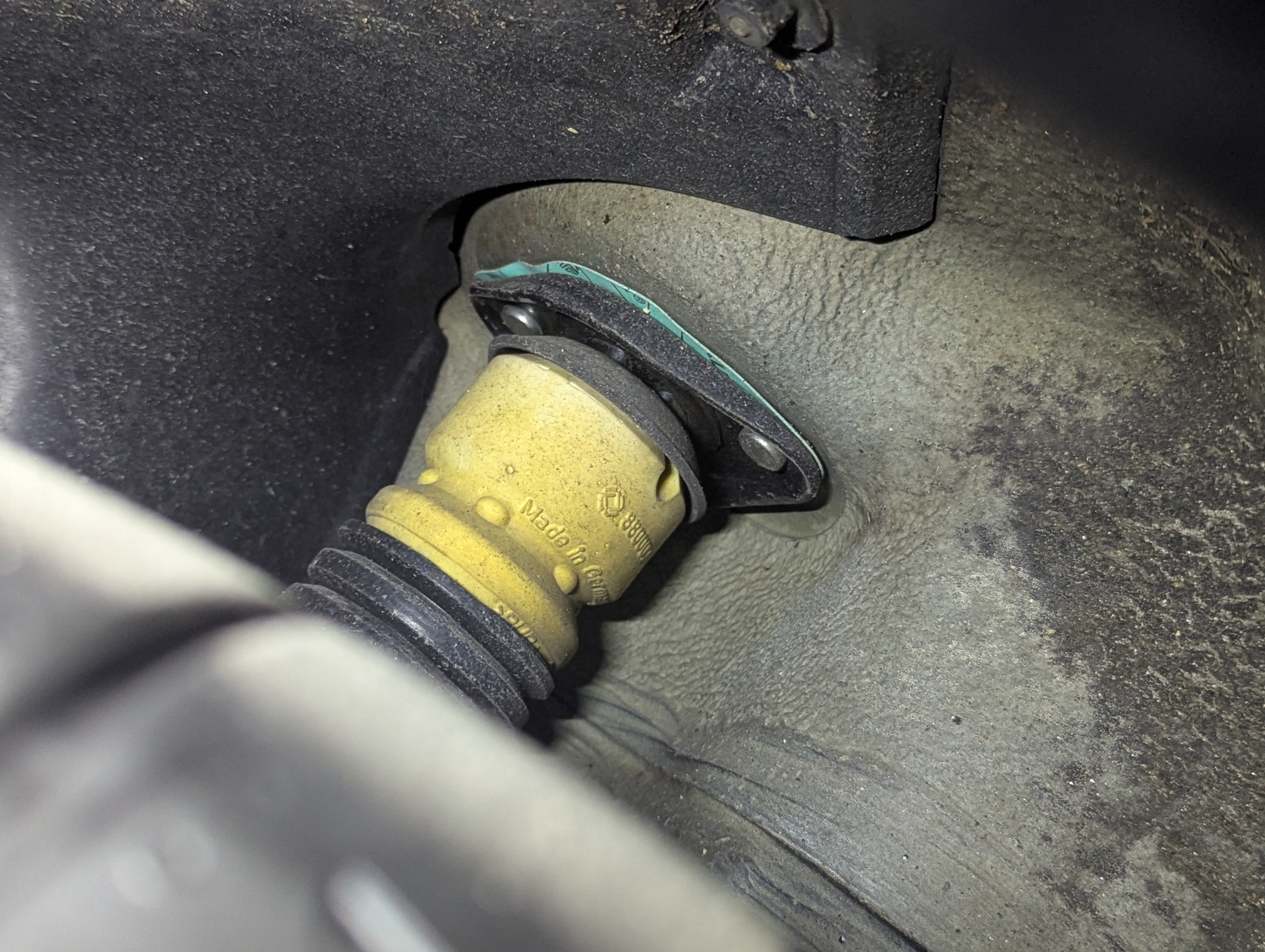

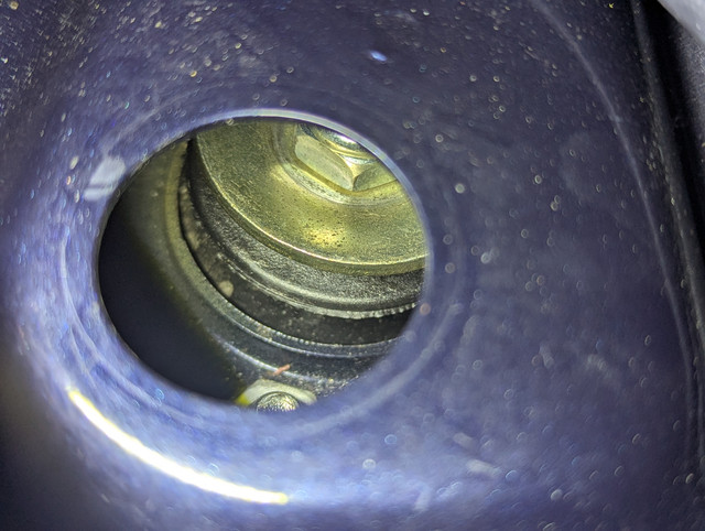

Navré pour mon retour tardif.
Je viens d'aller jeter un œil notamment au niveau du haut des amortisseurs et des coupelles et cela me semble bon de prime abords.
COUPELLE ARRIERE GAUCHE PAR LE DESSUS :
COUPELLE ARRIERE GAUCHE PAR LE DESSOUS :
COUPELLE ARRIERE DROIT PAR LE DESSUS :
COUPELLE ARRIERE DROIT PAR LE DESSOUS :
