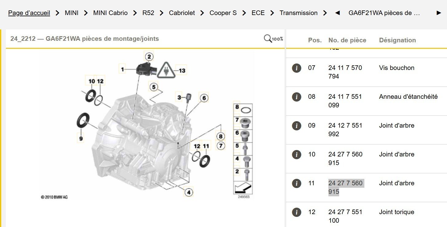

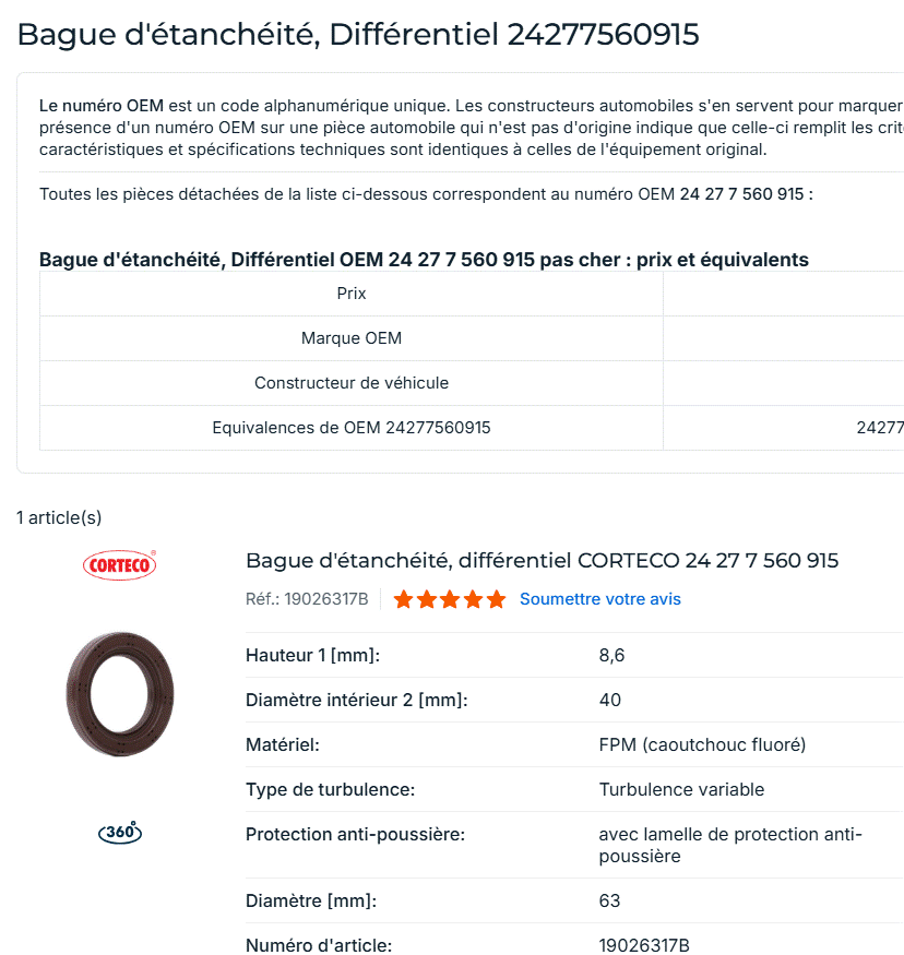

Sur ma mini, j'ai une fuite de la boite de vitesse par le cardan.
A priori, il y a un joint spy à l'entrée que je dois changer .. mais je n'arrive pas à trouver la ref de ce joint spy .. .
Si quelqu'un à cela ... et d'ailleurs si c'est le même des deux côtés cela m'intéresse ...
Merci beaucoup.

Pouah !!!
La classe .. grand gran merci .. super !
Sur Realoem y a pas ça ... super !
Merci à toi @vitto699
Grand merci.
