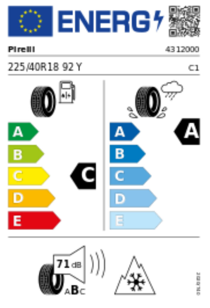

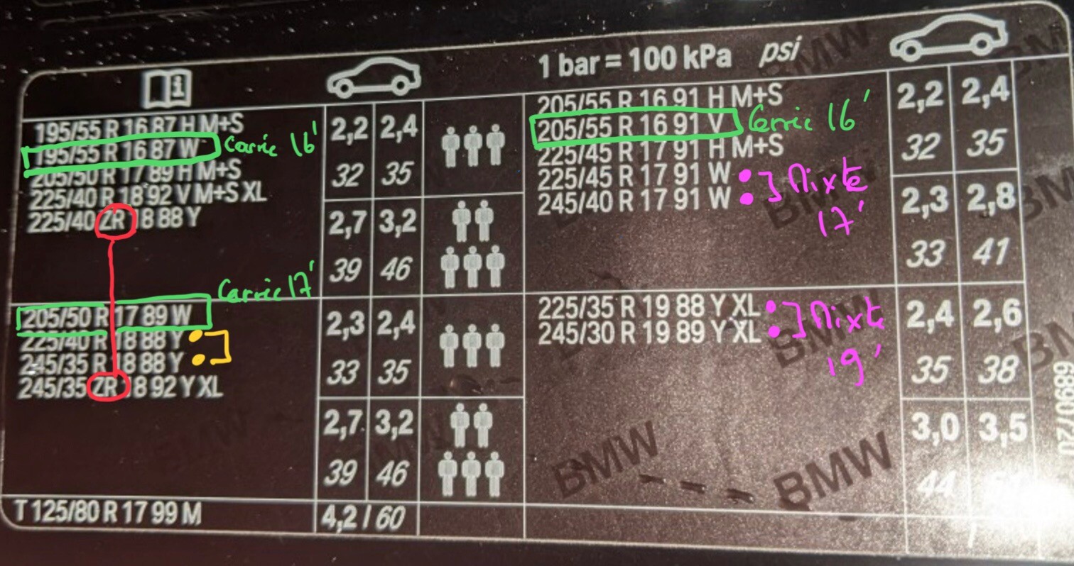

Alors mes jantes d'origine c'est les 17" au carré avec 4 pneus 225 45 R17.
Mes jantes hiver 18" au carré 225 40 R18.
Je voudrais juste garder les 18" et mettre par exemple 4 Pirelli 4 saisons cinturato SF3 225/40 R18 XL.
Je viens de tester sur Euromaster avec ma plaque d'immatriculation il me propose bien la possibilité de 4 pneus en taille identique 225/40 R18.

Sur ton etiquette j’ai entouré en vert.
Toi tu pointes en blanc sur ton etiquette aussi les M+S : NON, un 4 saisons DOIT satisfaire aux exigences du pneu été… supérieures à celles d’un hiver M+S (moindres, et techniquement comme réglementairement tolérées)
Donc attention aux indices!
Si tu prends le SF3 pas de soucis

:coucou: @Driver j’ai pris l’étiquette de @Rectape qui fait foi, reprenant SON COC et j’ai entouré en vert la monte carrée en 18’

J'ai appelé un garage BMW la personne que j'ai eu m'a dit que c'était ok de partir sur du carré en 18" avec des 225 40 R18 4 saisons.
C'est pas vraiment clair quand même les indications de la marque.
Messages : 14686
Re: Question jantes et pneus
@Driver C’est juste le 255 ZR renvoie au 245 ZR du bloc en dessous…
p.t.. d’étiquette BMW à la c.n! Même moi je suis fait avoir!
mais du coup, les monte été carrées ne sont qu’en 17’ … et 16’ avec 2 ratios différents !
Dans l’absolu, tu as parfaitement raison, cette monte n’est pas homologuée pour l’été.
Dans la réalité, sur une 120i qui était livrée en 205 en 17’ et qui peut être montée en 195/55/16 …, avec des 4 saisons qui sont des « batards » de M+S, si c’était pour moi ou mon fils, je le ferai … avec CE pneu en 92Y, indices similaire voire supérieur en poids, le plus élevé de tous 87,88,91 et 92 et conforme en vitesse pour l’été.
@Rectape une réponse orale de TA CC BMW … fais-toi la confirmer par écrit si tu pars sur cette option

Maintenant je comprends mieux le tableau grace à toi.
Des pneus 4 saisons respecterons les indications sur la monte carré 18"
"225/40 R18 92 V M+S XL" (sauf indice de vitesse Y ce qui est mieux que V) comme des cross climate 3 sport.

J’avais pas vu le CC3 sport, donc oui choix n°1!
