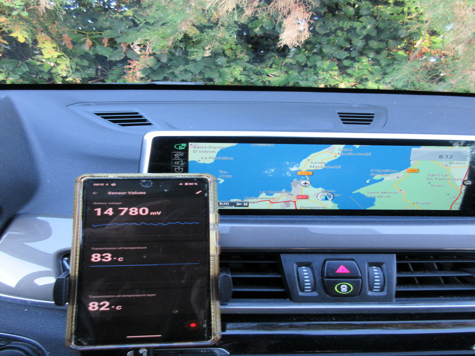

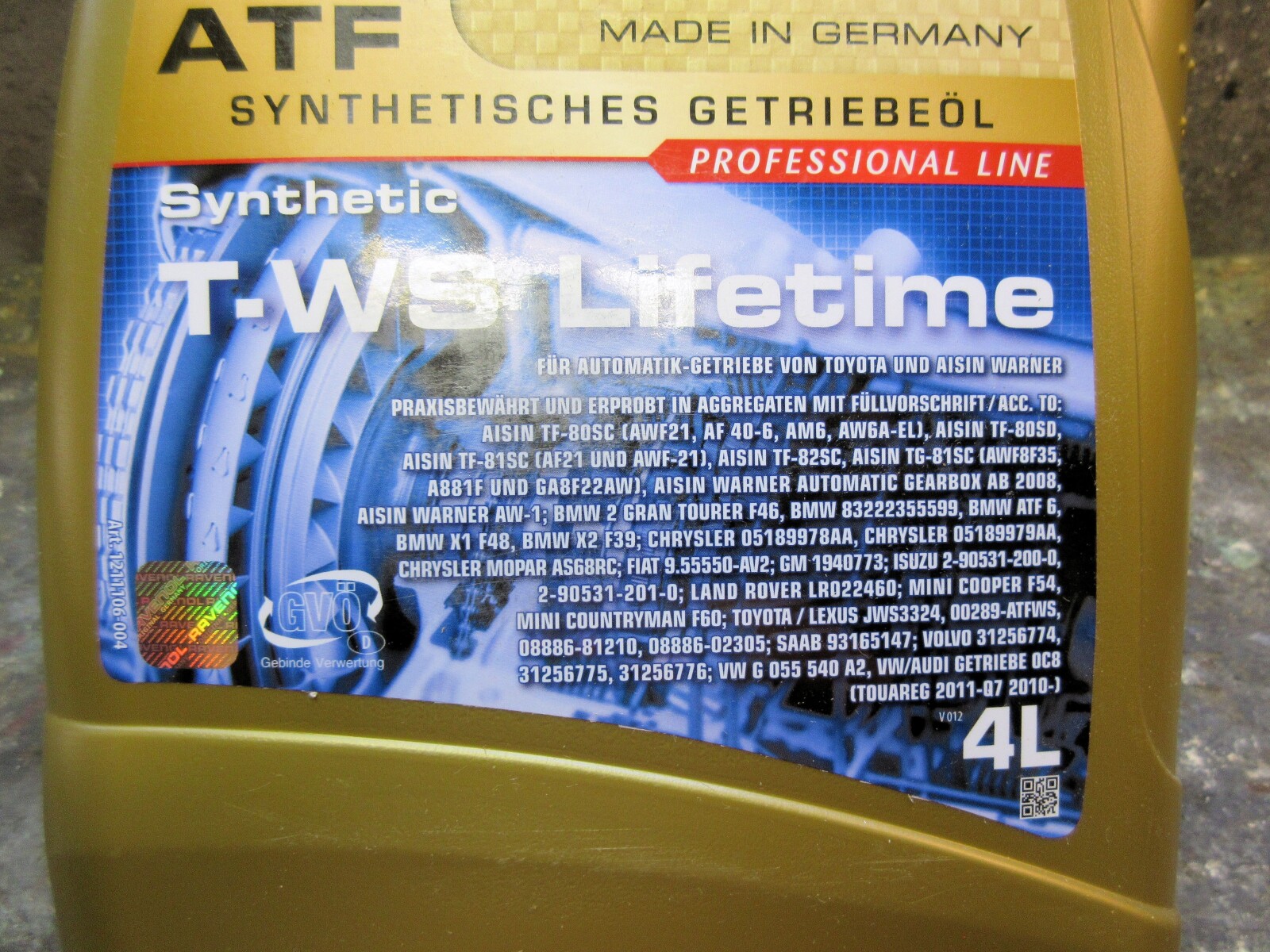

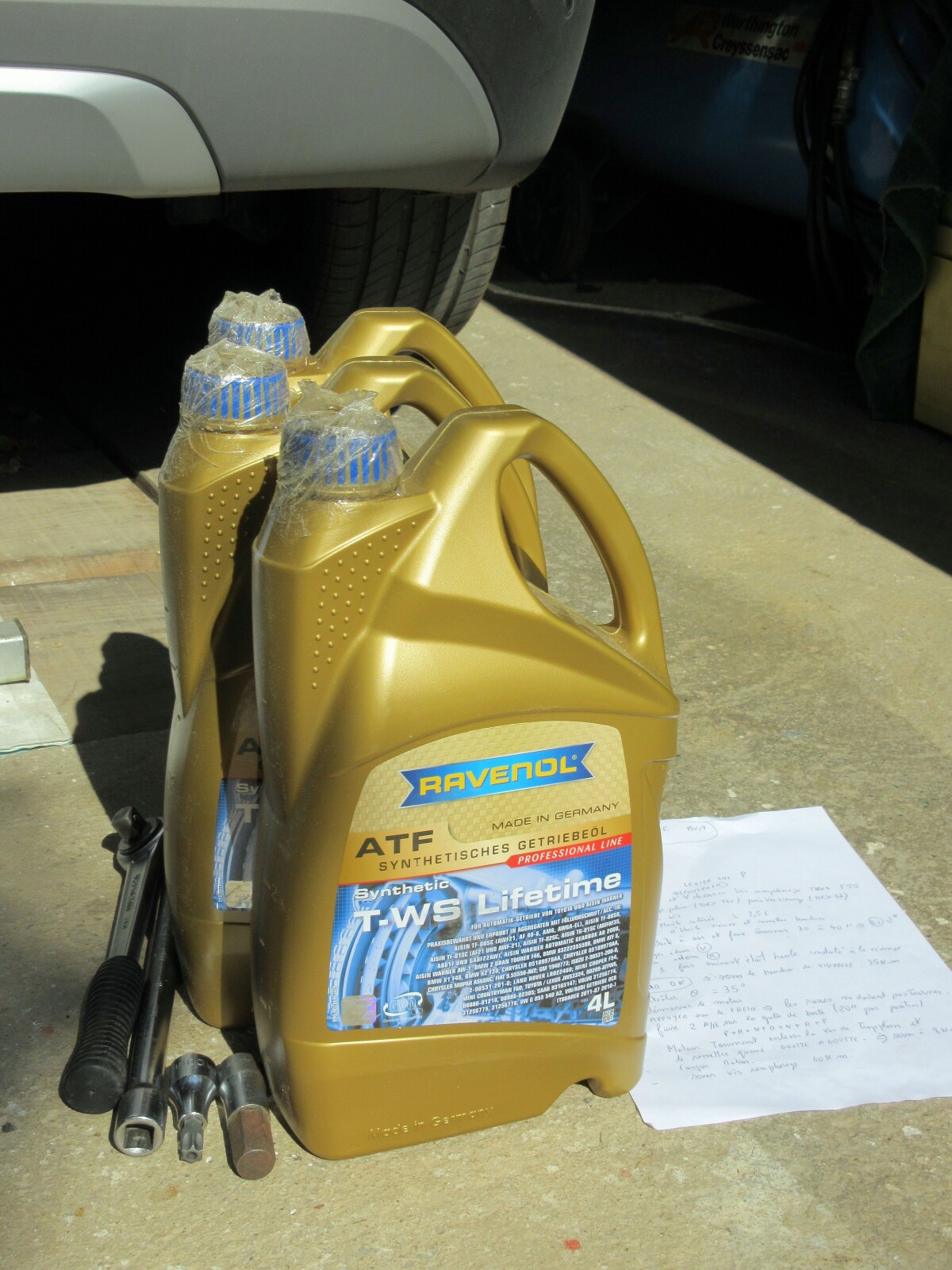

Ben j'ai fait ma vidange de BVA ce matin, avec une fosse ou un pont et de bons outils rien de bien difficile, je dirais même une partie de plaisir par rapport à la vidange de l'HALDEX du Xdrive.
Comme dit précédemment il ne faut pas s'arrêter à la vidange pour le choix d'une boite, par rapport à une double embrayage celle à convertisseur de couple est un régal de douceur et peut rester sans problème indéfiniment en D à l'arrêt, ce qu'il ne faut pas faire trop longtemps avec une DCT7 après cette dernière est plus "sportive"......
Ma boîte est une GA8 F22 AW (AISIN TG-81SC) et a 111000Kms, elle fonctionnait à merveille, vu que la voiture atteint ses 10 ans, que je souhaite la conserver et comme BMW ne voulait pas le faire je me suis dit "allez j'y vais".
J'ai pris 3 bidons de 4L d'huile long life homologuée BMW.
J'ai vérifié la température avec bimmerlink, ça se stabilise quand même à plus de 85° en mode "rouler peinard", ceux qui font beaucoup de montagne ça doit monter plus.
En fait pour vidanger (huile à 60°) ne pas monter si haut car après va falloir attendre que ça redescende et c'est long, avec 70° ça doit suffire !

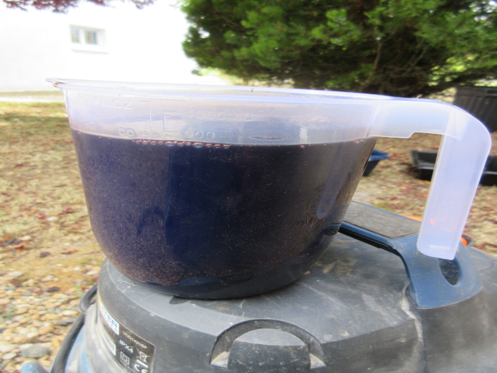

J'ai suivi la procédure de la vidéo, contrairement à ce qui est mentionné (2,5 L), à chaque fois j'ai retiré 3,5 L.
Bien sûr je n'ai pas mis d'additif avec l'huile neuve.
L'huile est noire mais avec quand même toujours avec des reflets rouge marron, elle paraît plus épaisse que la neuve et encore fonctionnelle mais seule une analyse en labo pourrait vraiment dire ses capacités.
Je n'ai pas vu de limaille ou autre au fond de la bassine.
Après remplacement le passage des vitesses semble se faire avec encore plus de douceur, d'onctuosité pas facile à décrire mais on sent une amélioration.
Bonne bricole à tous.
JPG17
Messages : 208
Inscription : 20 août 2020, 07:49
Voiture : X1 Xline 18D Xdrive
Localisation : 17000
Re: Vidange boîte auto toujours casse tête !!
Message par JPG17 »
:coucou: Driver
Merci pour le lien :clin:
Comme pour le tachymètre du tableau de bord qui est toujours entre 5 et 10 Km/h au dessus de la vitesse réelle ces "joujous" ne sont pas des appareils de mesure de laboratoire mais 30° de différence là :attention:
Pour en revenir à la mesure de température d'huile de boite j'ai vérifié à froid ce matin, Bimmerlink donne 29° alors qu'il fait 24° dans le garage.
La température d'huile dans ce type de boite doit tourner autour de 90° à chaud donc la mesure que j'ai faite hier avec Bimmerlink parait cohérente.
Après il n'y a pas une grande précision à avoir non plus pour la vidange.
(il faut en dessous de 60° pour la vidange et entre 35 et 45° pour mettre à niveau)
Bon WE à tous
