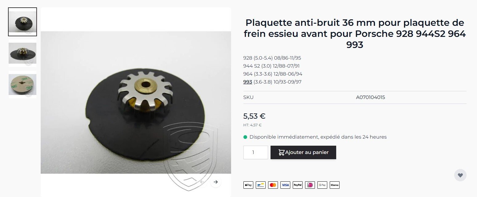

J'ai remplacé hier les plaquettes de freins avant de la Mini JCW de mon petit fils. Aucun soucis particulier, du classique mais curieusement 8 petites pièces ont été fournies avec les plaquettes. (voir photo). Je n'avais jamais vu cela et ces pièces n'étaient pas montées avec les plaquettes d'origine que je remplaçais. Je ne l'ai ai pas utilisées mais renseignements pris elles devraient être mises dans les trous centraux des pistons. Merci de vos avis, le chef d'atelier de mon agence ne connaissait pas cette pièce.

salut

Merci ce serait des plaquettes anti bruit simplement alors?

Très probable effectivement, même si habituellement en auto ce sont plutôt des "plaques".
Et je suppose que tu veux parler des orifices des étriers côté plaquette (pas des pistons)
