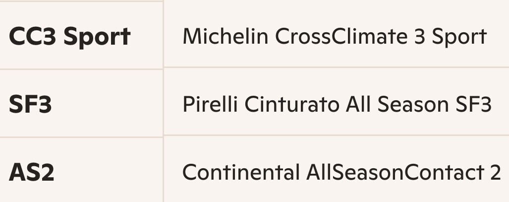

Selon ta dimension 18,19 ou 20’ (à communiquer) d’autres modèles sont disponibles :
Un CC3sport, ou l’un des meilleurs 4 saisons 2025 , SF3, AS2 seraient à mon sens, plus adaptés, et seuls disponibles en 225/55/18

Je vois que :
🧭 j’ai récupéré ce conseil pour des pneus toutes saisons sur mon BMW X1 xDrive25e (en 225/55 R18) :
• CC3 Sport : le plus adapté si je veux rester en 4 saisons tout en conservant une conduite dynamique.
• SF3 : très bon compromis, avec une maniabilité proche d’un pneu été et une vraie capacité hivernale.
• AS2 : le plus équilibré pour confort, silence et sécurité, mais un peu moins incisif en conduite sportive.
