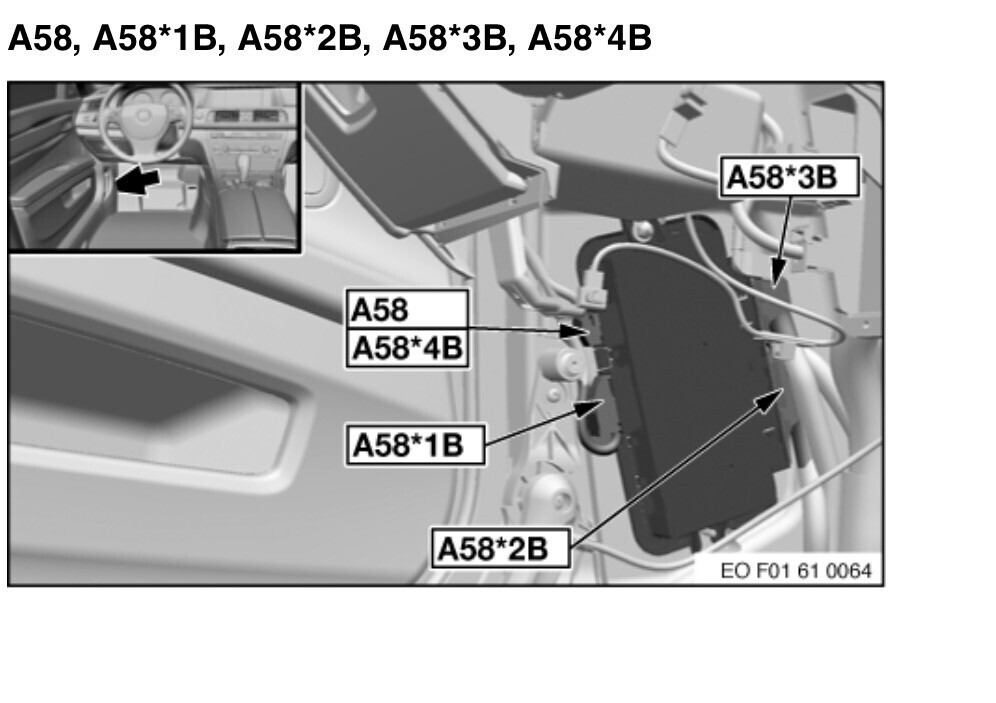

quelqu un sait ou il est et comment savoir sa référence pour pouvoir commencer à rechercher un module ?.
Messages : 17085
Re: suite du phare aquarium
Ton footwell module est situé là
La réf est dessus …

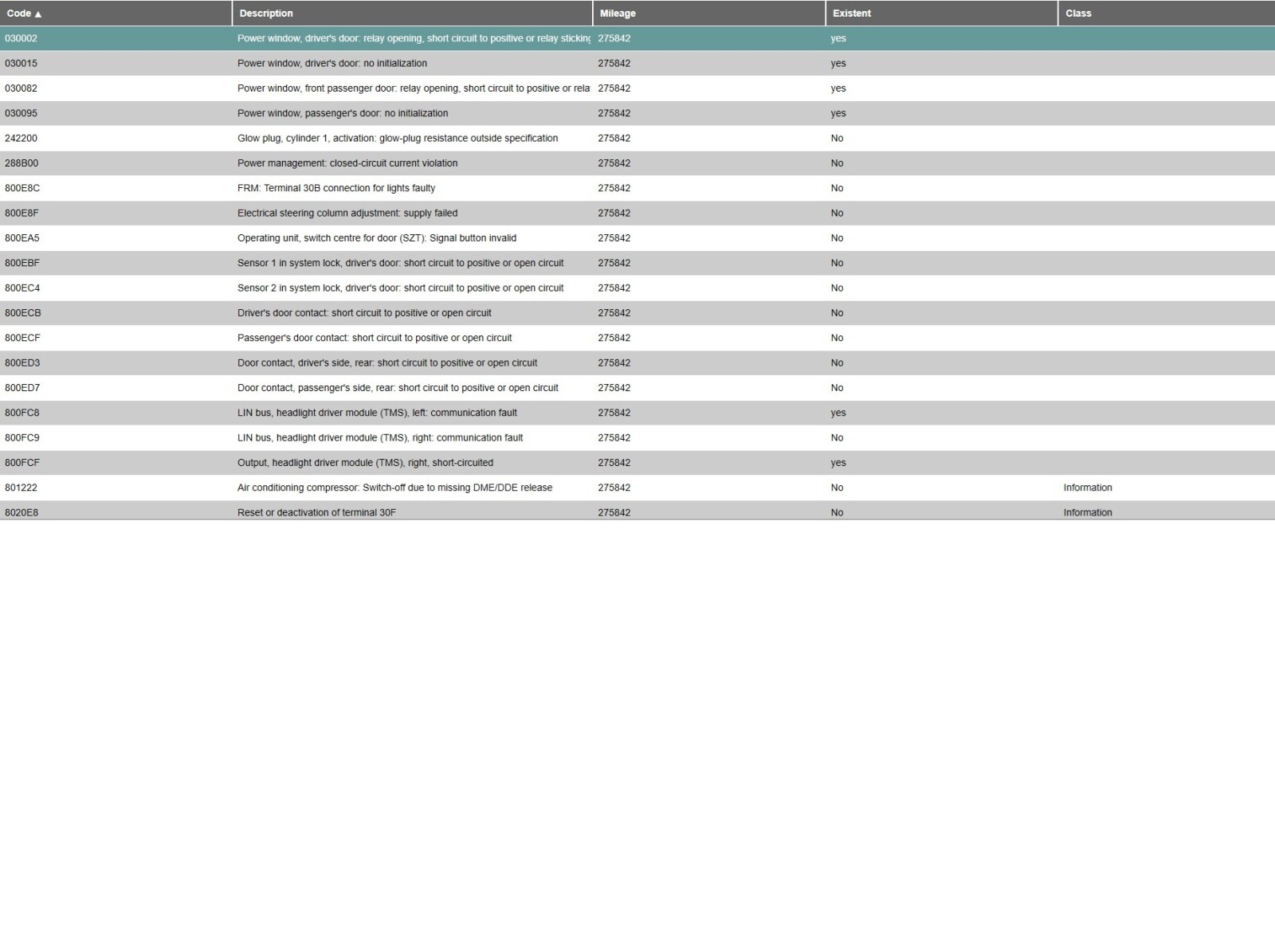

j attends toujours un module de rechange . en scannant avec ISTA voila les screenes si on pouvait m aider a comprendre merci
