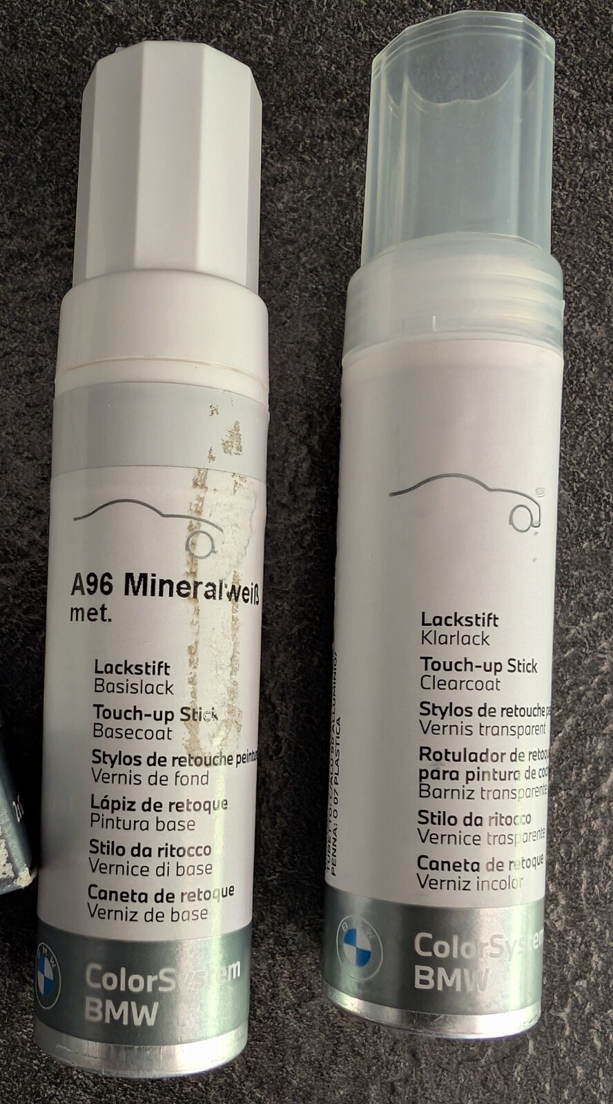

Bonjour à tous.
Ayant quelques petits impacts de gravillons sur mon capot et mon pare-choc, j'ai acheté le carton spécial retouche chez mon concessionnaire réf.(51912148499) et quelle déception. Les retouches se voit plus que les impacts. Je suis retourné chez BMW pour m'assurer que c'était la bonne teinte et ils m'ont dit qu'avec les couleurs tri-couches cela était normal. :choque:
Quelqu'un a t'il eu le même résultat ou avez vous trouver ailleurs un stylo de retouche de la même teinte que le Minéralweiss BMW ?
Merci d'avance pour vos retours et bonne route à vous. 😉

Le kit que j'ai acheté chez BMW ne comporte que 2 pots, une teinte et un vernis, mais le résultat est vraiment pas terrible.
J'ai même cru qu'ils s'étaient trompés de référence et je suis retourné les voir et ils m'ont dit que la réf était bonne et que c'était normal qu'il y ait une telle différence. Pour eux la seule solution c'est un passage en cabine de peinture. 😱
Vraiment surprenant.
