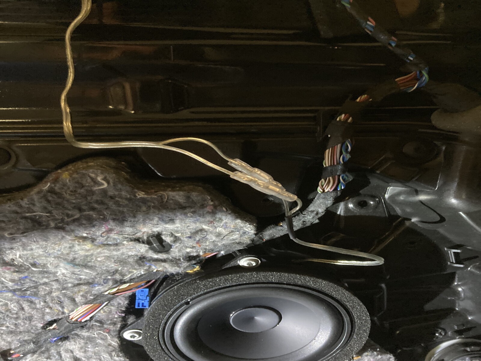

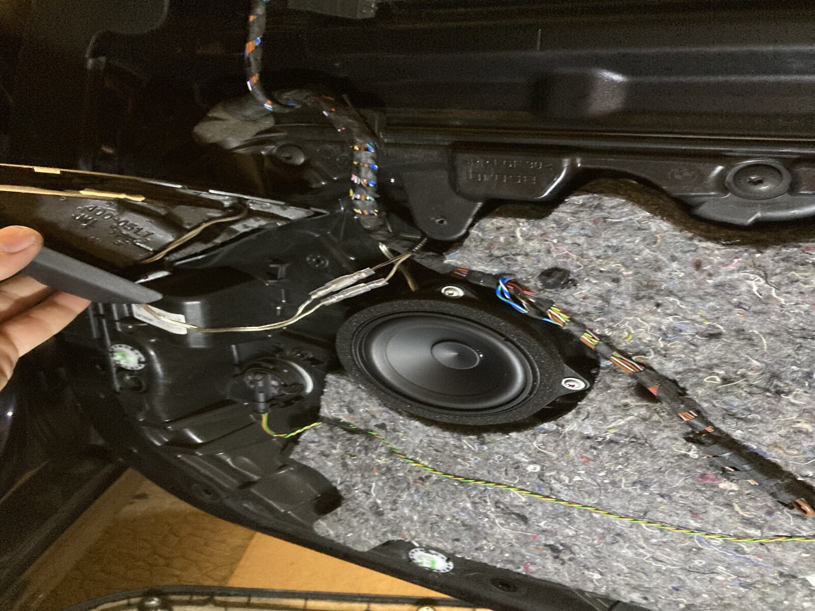

La banane une fois que j'ai mis le contact ! C'est le jour est la nuit ! la qualité du son fait un bien fou pour un amateur de musique comme moi.
Le montage du kit est facile, j'ai du cependant percer l'intérieur du boitier de la porte où vient se loger l'enceinte pour faire intégrer le boitier relais Audison et les câbles proprement.
Un point négatif : plusieurs clips de fixation ont cassés lors du démontage (il y a en dix sur la portière, de couleurs blanches). J'ai passé commande sur Ebay pour remettre des clips neufs partout. Le démontage n'est pas si facile au premier abord.

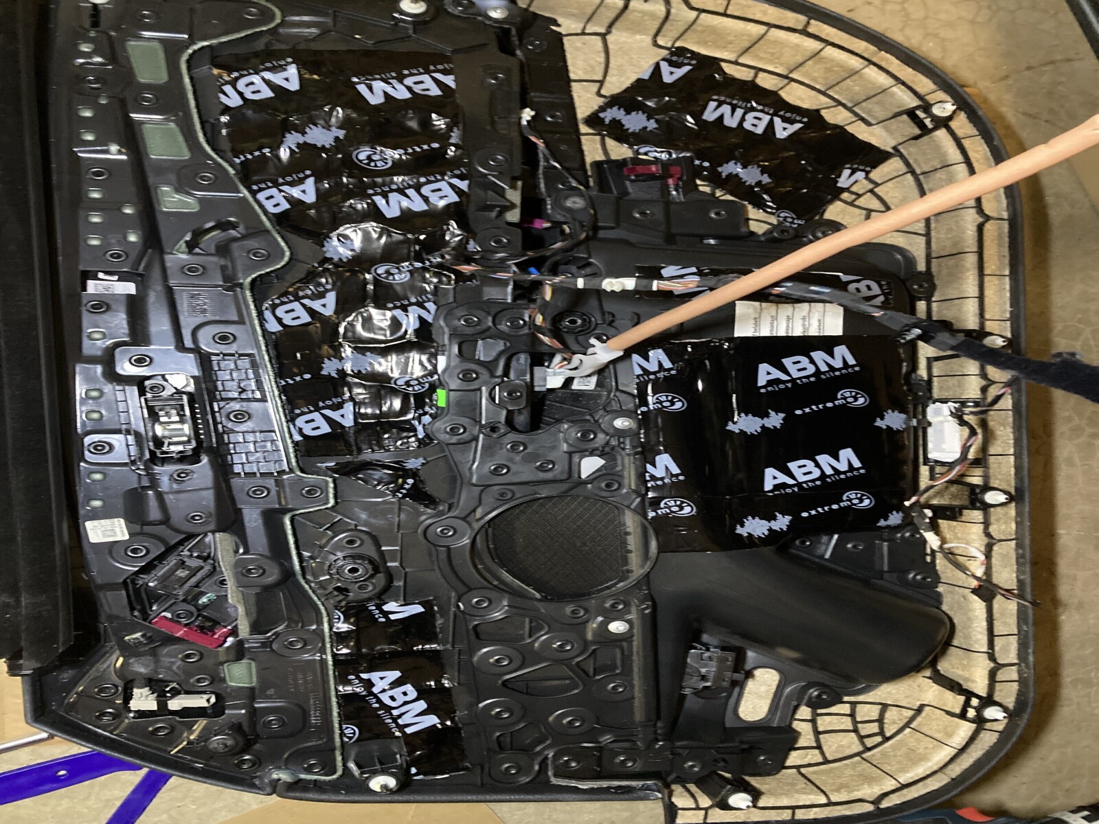

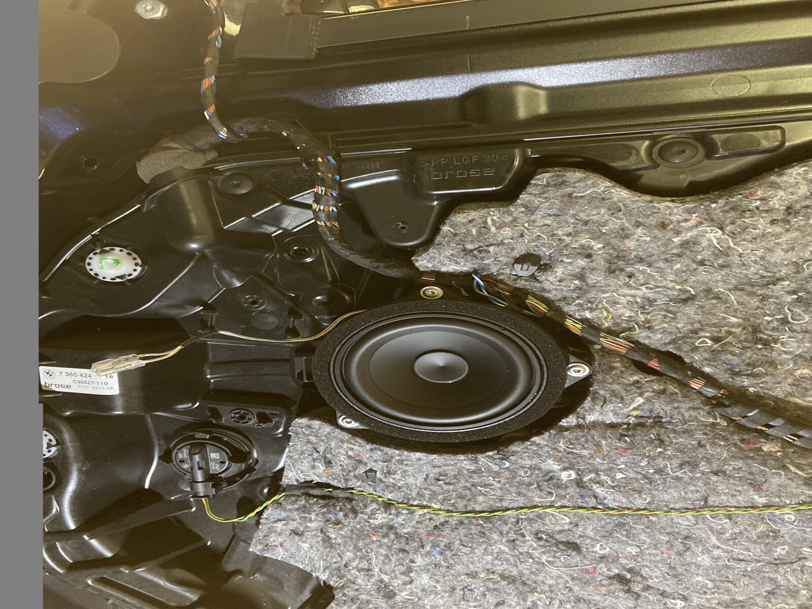

J'ai installé le kit éclaté arrière, il a fallu que je passe chez BMW pour commander des vis et écrous tôlés pour les tweeters.
La porte Av conducteur est faite, les Audison touche un peu le panneau de porte, en vissant ça force un peu, bof bof mais ça devrait aller. J'avais anticipé et commandé les triangles de tweeters, RàS.
