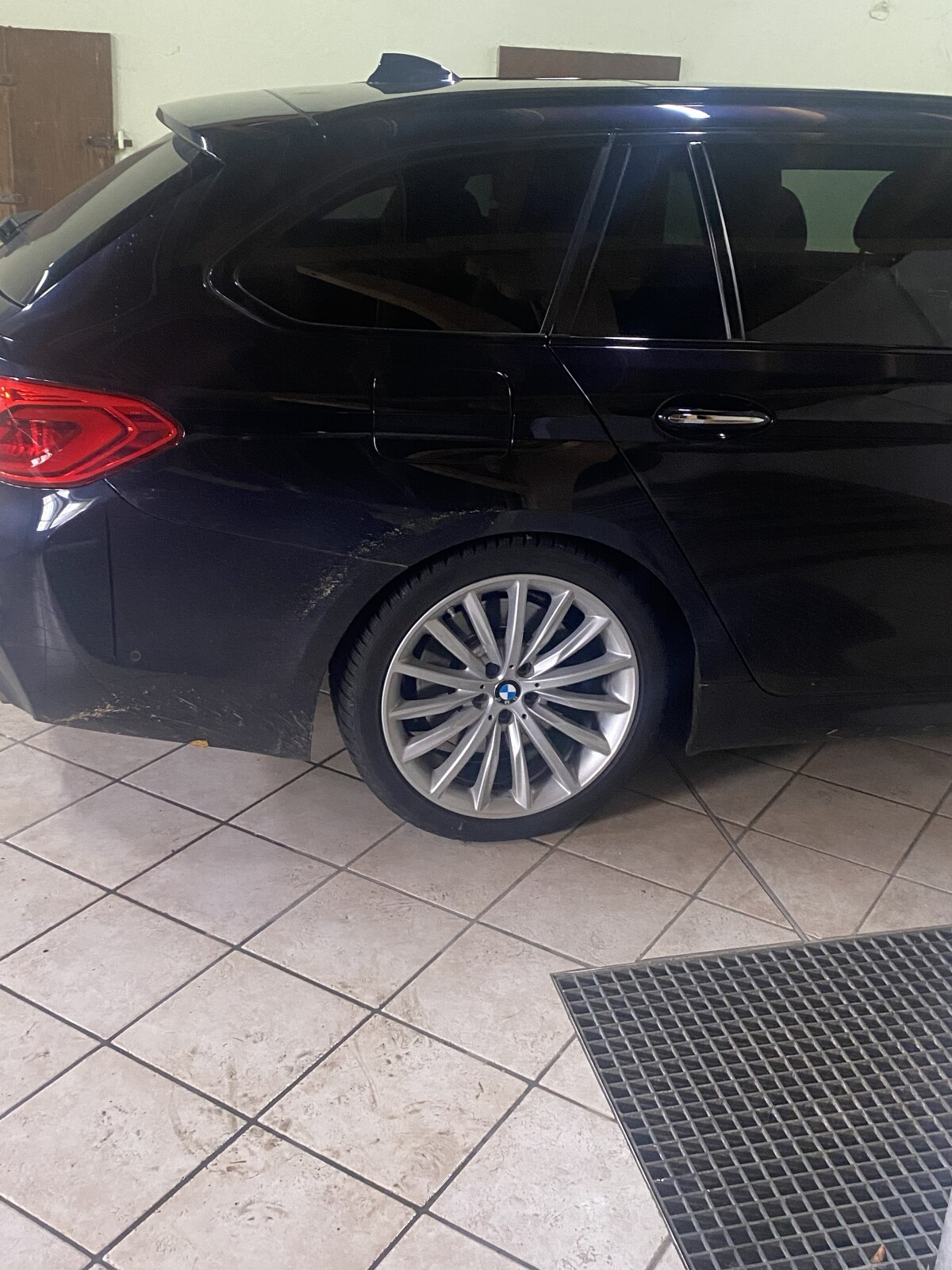

Jour de changement des roues pour l'été.
La 530d SDRIVE a 118261km.
Les disques et plaquettes arrières tiendront encore une saison, les avants sont encore en très bon état :Fleche: 68000km pour les deux.
Je repartirai donc sur des pièces BMW.
J'ai fait changer les pneus arrières qui étaient presque au témoins..........au milieu. et encore bon sur les côté :Fleche: 38000km
Sans cela je pense que les 45/50000km auraient été faisable: cela m'incitera à baisser la pression quand je rentre de vacances.
Nouveaux pneus :question: comme les anciens :top: PZ4* en AB69 :top: 205.20€ :sun: what else :clin:
Ma conso pour la saison hivernal (le calcul exact viendra au prochain plein)
Je voulais mettre une photo de l'ordinateur de voyage, mais cela ne marche de nouveau pas :nul:
6.2L/100 sur 5751km à 69,2km/h de moyenne.
