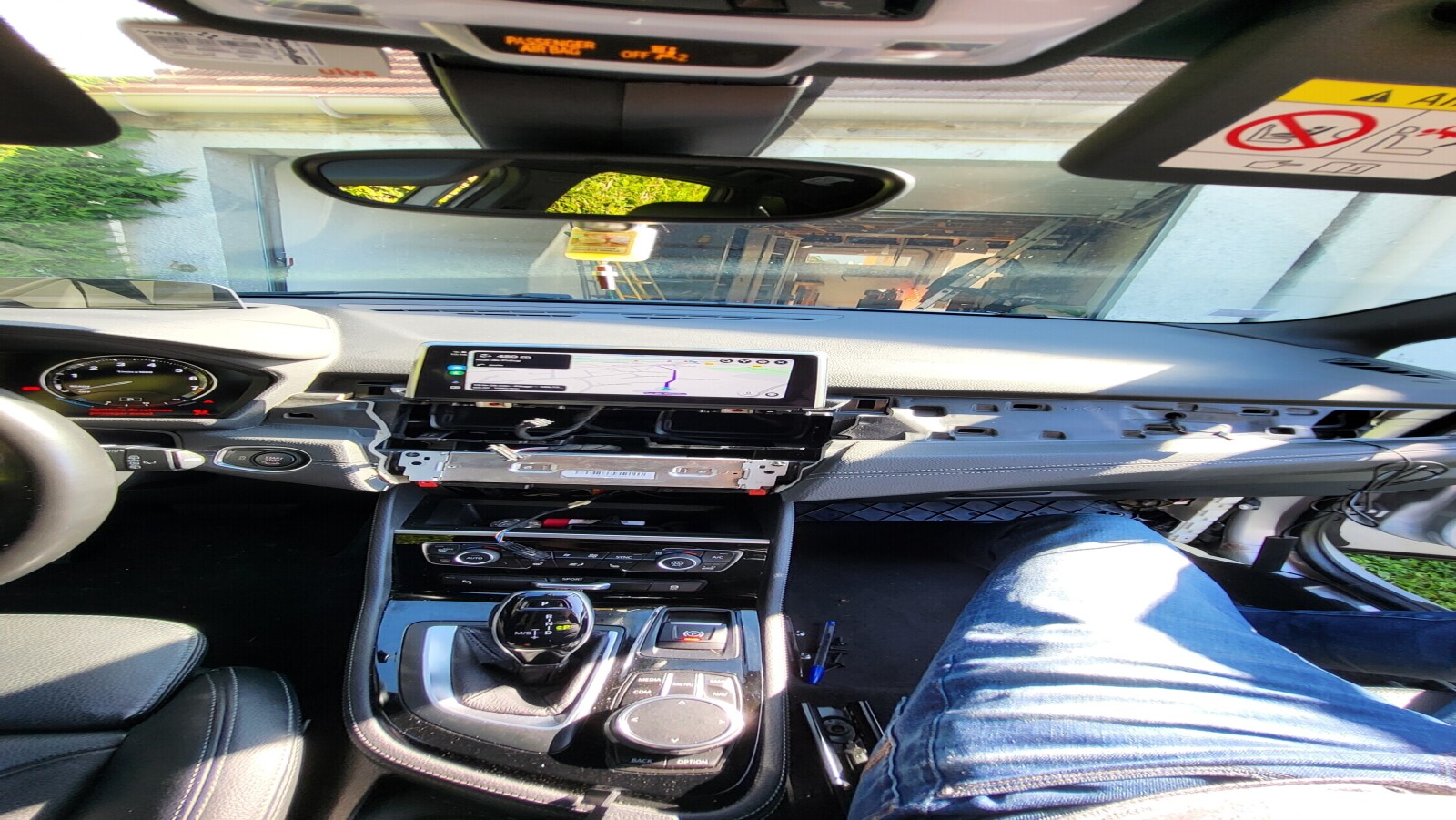

Moi j'ai mis un boîtier mmi car j'avais l'option du grand écran. J'ai placé le boîtier dans la boite à gants.

C'est relativement facile si tu es un minimum bricoleur/ manuel.
il y a, de mémoire un peut de démontage notamment le plastique sous la niche du poste radio, le poste radio ainsi que la planche avec les 3 bouches de ventilation.
- le tout est a déclipser sauf le poste radio et l’écran qui sont maintenu par 4 vis torx (t20 il me semble)
ensuite tu branche les prises de ton boitier.
- pour le boitier tu le place ou tu souhaite. moi j'ai percé derrière la boite a gants pour passer les cables et posé le boitier sur l’espèce "d'étagère" en haut a gauche dans la boite a gants.
