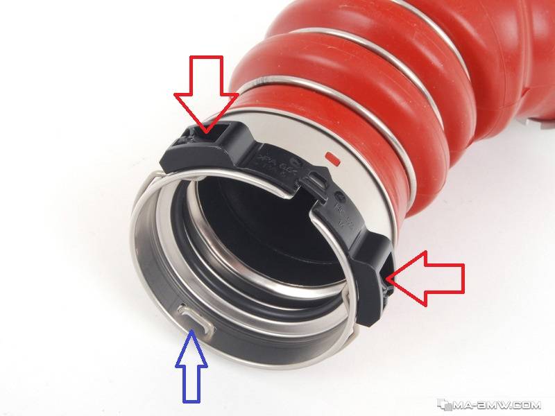

C'est ce type de collier, qui se trouve sur la durite qui relie le turbo au boitier papillon:
J'ai trouvé ça sur le forum:
Outlander 68 a écrit : 24 nov. 2016, 19:39
Pince à bec sur ergots (en rouge)
Afin de lever la bague/crochet (en bleu)
Mais il faut une grosse pince à bec vu le diamètre de la durite...
Il il faut appuyer comment? serrage, écarter?
Messages : 17503
Re: Démontage durite arrivée d'air sur papillon
Il faut écarter pour déverrouiller les ergots en rouge(bas)...vérifie pour le côté vert (en haut)si ça coulisse et s'il faut déboîter des trous de maintien
