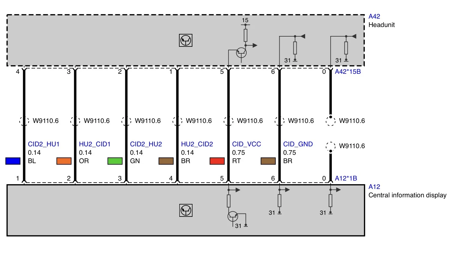

Il n’y a pas de fusible qui protège l’écran A12 , il est connecté directement sur l’idrive A42….
Peut-être au dos du hu ,mais même pas sûr …….
A mon avis , tu devrais prévoir un démontage et une réparation, ou changement…
