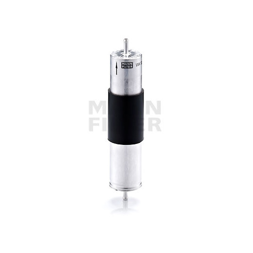

Je suis entrain de me dire que mon filtre à carburant que j'ai reçu n'est pas le bon...
Le mien ressemble à ça:
Et si je regarde ici http://bmwfans.info/parts-catalog/E53/E ... ing_parts/ ça ressemble plus à ta photo Grenox que à mon filtre.

Avant de commander, il faut prendre l'habitude de prendre la bonne référence de la piéce pour son modèle en consultant realoem en utilisant son N° VIN
http://www.realoem.com/bmw/fr/select?pr ... series=E53
Le filtre de ta photo correspond à celle que j'ai mise pour indiquer la situation sur le FL (phase 2 après 10/2003).
Récap : pour le E53 deux modèles deux possibilités :
Phase 1 = filtre à coté du moteur (AVG) réf : 13327787825
Phase 2 = filtre sous la voiture réf : 16126765756
dres2x

Merci pour les explications. Je n'avais pas trouvé la référence du filtre sur realoem.

la référence pour le Ph1 est dans formation du mélange, Ph2 dans réservoir ....

J'ai finalement fini par trouver. J'avais pas assez cherché :scratch: :roll:
