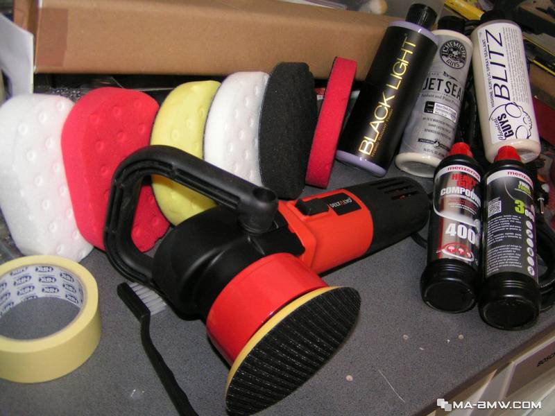

J'envisage de procéder a un travail de polissage et lustrage sur mon x6 noir qui souffre de micro-rayures dues au lavages au rouleaux par le précédent propriétaire.
Je pense utiliser une polisseuse DAS-6-pro : http://www.maniac-auto.com/fr/polisseus ... isher.html
et pads support de polissage : http://www.maniac-auto.com/fr/pads-mach ... ellow.html et le pad blanc en lustrage
Polissage avec Menzerna : http://www.maniac-auto.com/fr/carrosser ... -s400.html
Polissage finition menzeerna : http://www.maniac-auto.com/fr/carrosser ... f3000.html
Lustage avec Chimical guys : http://www.maniac-auto.com/fr/lustreur/ ... light.html
Cire de finition chimical guys : http://www.maniac-auto.com/fr/cire-synt ... tseal.html
Quelqu'un a-til une connaissance, ou une expérience avec ce type de matériel afin que je ne risque pas de transformer cette amélioration en catastrophe ?

Finalement j'ai trouvé mon pack chez ManiacAuto et je ne peux que les recommander car ils ont été très pédagogues et professionnels.
ma commande lustrage est arrivé le lendemain matin par chronopost.
Il se compose de :
Polisseuse : http://www.maniac-auto.com/fr/polisseus ... isher.html
Polish de renovation : http://www.maniac-auto.com/fr/carrosser ... -s400.html
Polish de finition : http://www.maniac-auto.com/fr/carrosser ... f3000.html
Lustreur spécial voitures noires : http://www.maniac-auto.com/fr/lustreur/ ... light.html
Cire de finition : http://www.maniac-auto.com/fr/cire-synt ... tseal.html
Et aussi les pads plus ou moins dur suivant les étapes de travail
Et maintenant y a plus qu'à :D je vous tiendrais au courant du résultat

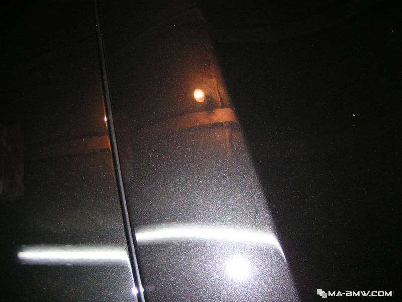

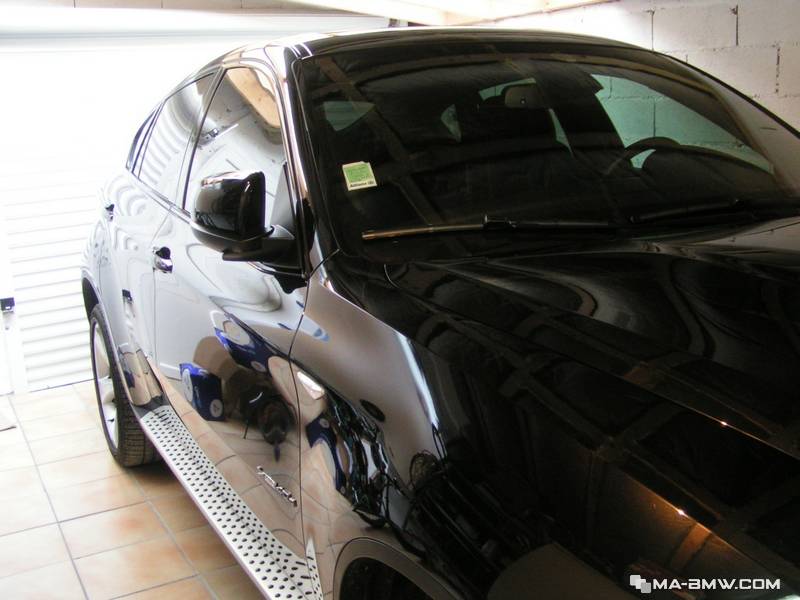

Et voilà, après deux jours de travail intensif. Le résultat est au delà de mes attentes ! :lol:
Toutes les microrayures ont disparue et le brillant est intense et profond, heureusement que j'avais bien masqué les caoutchouc et plastiques car les petits manquent de scotch ont été sanctionnés par un fastidieux nettoyage.

Franchement oui très content, j'avais un peu l'angoisse de faire un massacre mais finalement en suivant à la lettre les conseils de ManiacAuto ca c'est bien passé.
1ere passe avec un pad ''jaune'' un peu agressif, puis passe de finition avec un pad plus souple, et lustrage avec un pad encore plus souple. la cire je l'ai passée a la main car je commencait a envoir plein les bras car lelle est un poil lourde quand même !
